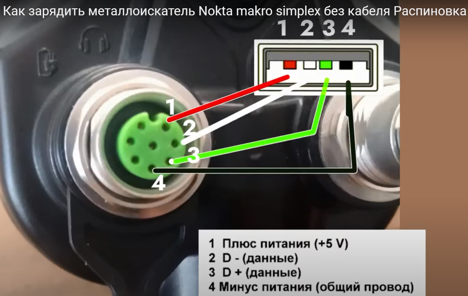

QUOTE(rddr @ Oct 11 2023, 13:25)
Куда-то подевался кабель USB для зарядки и обновлений. Не могу зарядить. Может у кого есть лишний? Или может кто-то знает распайку разъема?
Где мы есть всегда весна
И нет плохой погоды.
Где мы есть там не до сна
И что нам эти годы...
Andreyver
post Oct 16 2023, 19:02
Создана #1682
Сообщений: 37
Зарегистрирован: 27-March 23
Пользователь №: 2,405,694
Металлоискатель: Nokta Makro Legend
Номер карты: 22
Я кабель для зарядки в машине сделал сам.
Штекер на Али, только нужно сточить резьбу, и он будет просто втыкаться в гнездо. https://aliexpress.ru/item/32844412988.html...000023876672532
Добавлю. Для совсем ленивых продают штекер один в один наш с припаяным кабелем.
https://aliexpress.ru/item/32840747523.html...1377.1617720692
Но мне проще было припаяться к лишнему USB кабелю.
Сообщение отредактировано Andreyver: Oct 16 2023, 20:02
rddr
post Oct 16 2023, 20:07
Создана #1683
Сообщений: 12
Зарегистрирован: 22-August 23
Пользователь №: 2,406,953
Огромное спасибо и нижайший поклон за распайку!
