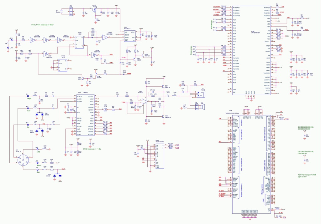

Но вот это высказывание, ну вообще ни в какие рамки не лезет. Прекрасно! Берём резистор смещения с катода первой лампы и припаиваем его между анодом первой лампы и сеткой второй лампы. А резистор, допустим, 750 Ом всего. К примеру на лампе 6н3п в одной из схем усилителя. Лампа 6П14П, так там в этой схеме 120 Ом. А если взять лампу ГУ-50, то там резистор с катода на общий минусовой провод может быть 10 Ом всего. И этот резистор припаиваем вместо разделительного конденсатора между анодом и сеткой. Классно! А куда же паяем этот разделительный конденсатор? А фигня, паяем его куда угодно. Ну припаяем его между катодом и общим минусовым проводом. Или нет, лучше между анодом лампы и плюсовым питающим проводом. Мы же паяем по принципу: в ламповых конструкциях, там паяй, что угодно и куда угодно.
Озорной гуляка Приветствую! Доброго Здоровья и Радости в жизни! Извини за оффтоп. Ну не сдержался, уж извини меня, старика, пожалуйста. Просто знаешь, профессионалу такое прочитать или услышать, такие высказывания ... Аж тошно стало. Не сдержался я в этот раз.
По поводу схемы на Х-Терра 705. Когда-то, давным давно, где-то в инете, где уже не помню, скачал схему на нашу любимую Тёрочку. Думал так, скачаю и может когда-то пригодится. Схема конечно не полная, но другой нет у меня. Я бы конечно срисовал бы полную схему с печатной платы, сотни раз уже приходилось на моём веку рисовать схемы с печатных плат. Производители станков с ЧПУ не дают полную документацию на отдельные узлы и блоки. Но вот свою Тёрочку вскрывать не охота. Пока нормально работает. Прикреплю файл в исходном виде, не уменьшая. Если форум позволит. Если нет, то придётся уменьшать разрешение файла. Не берёт исходный вариант, уменьшил размер файла. Может пригодится тебе или кому ещё.

Вот лучше качество.

QUOTE(Kvlaser @ Oct 15 2021, 04:04)
Вот лучше качество.
Да, получше конечно. У меня 635 Кбайт форум не дал загрузить. Там конечно ещё лучше качество. Пришлось уменьшать, как для документов. Размер файла некогда было подгонять под приемлемый форумом размер.
