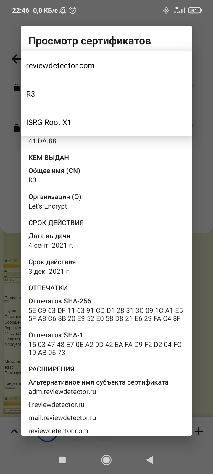

Всем доброго! На 3-й странице давал ссылку, через несколько дней решил попробовать,что из этого получиться.Скачал два сертификата,один(USERT...) вообще ни о чем,а второй(isrg...) установил,как написано в ссылке и на Хроме все прекрасно заработало.Как то так.
