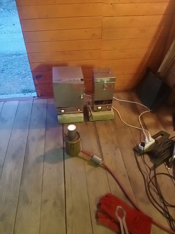

Давно не отмечался. Решил я освоить литьё. Бывает частенько, что при ремонте нехватает какой-то части предмета. Раньше я вытачивал, выпиливал недостающее. Короче, задолбался. Приобрел по случаю печи, но все никак не мог начать работу. И вот наконец-то дошли руки. Процесс муторный, долгий, но очень интересный. Как ни странно, но все отлилось с первой же попытки.

Да. Думал спалю к чертям. Очень сильно цинк горит. Но любопытство победило smile.gif

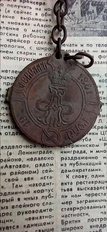

Кот Обормот
post Aug 30 2022, 21:14
Создана #85
Сообщений: 114
Зарегистрирован: 10-May 21
Пользователь №: 2,396,458
Номер карты: 4276********1155
Репутация: 92 кг
Это низкопробное серебро. Привеска с женского головного убора. К сожалению не помню, как правильно называется.

Неплохо получилось,на первый раз.А это что такое отходящее через шланг от литьевой формы?

Это самодельный вакуумный стакан, шланг идет к вакуумному насосу. Так как жидкий металл собирается в каплю, то его нужно вогнать в форму принудительно. Делают или давлением, или разрежением. Я выбрал второй способ.

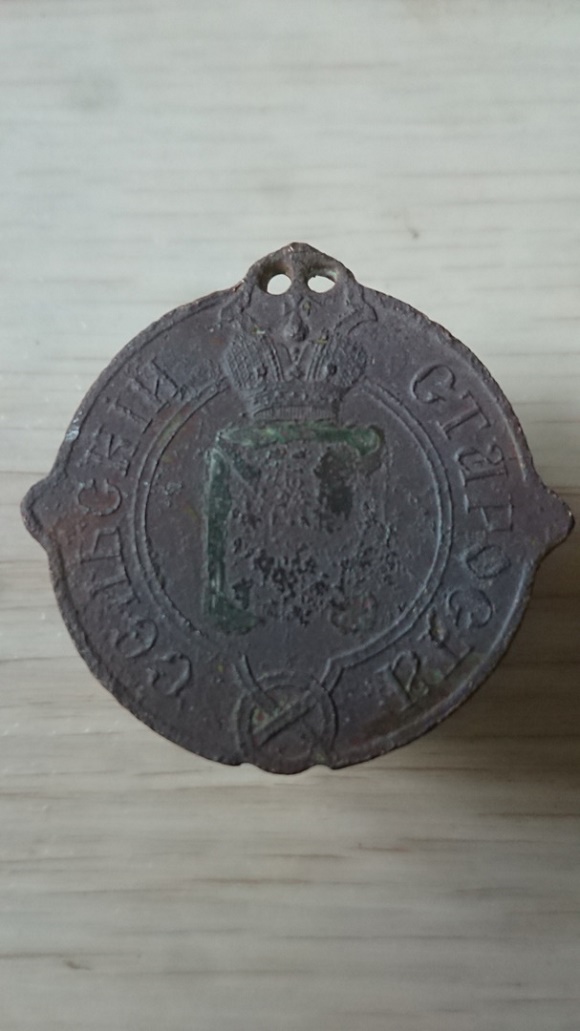

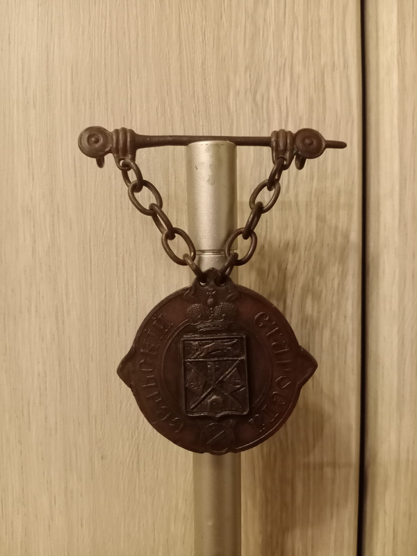

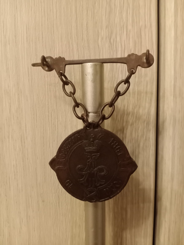

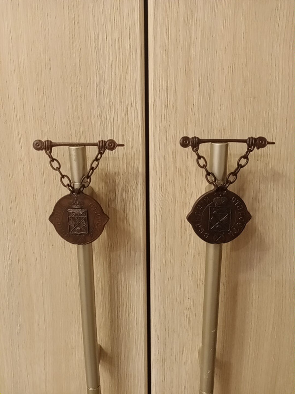

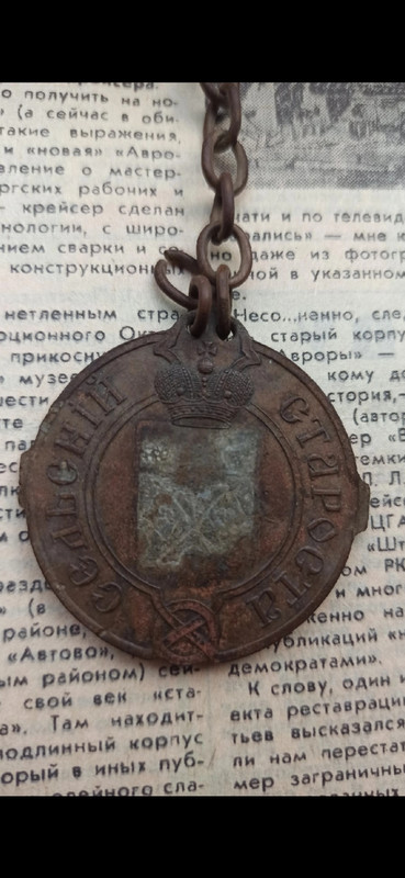

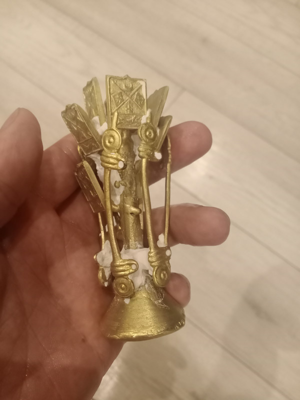

Отремонтировал пару Сельских старост. Колодки и герб отливал из латуни.
Стало
Было

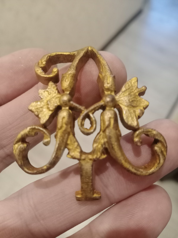

post Oct 6 2022, 15:36
Создана #97
Сообщений: 114
Репутация: 92 кг

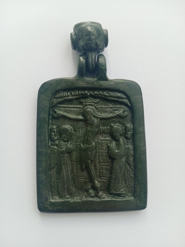

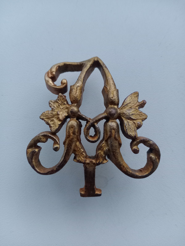

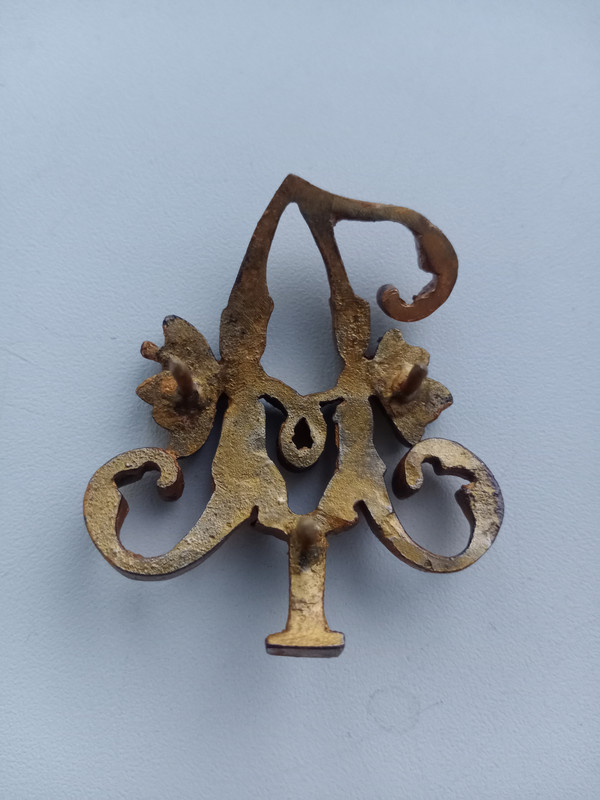

Было
Стало

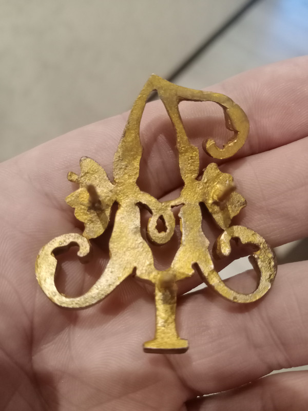

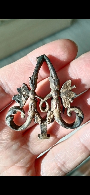

Завиток изготовлен методом литья по восковой модели. Имитация золочения.

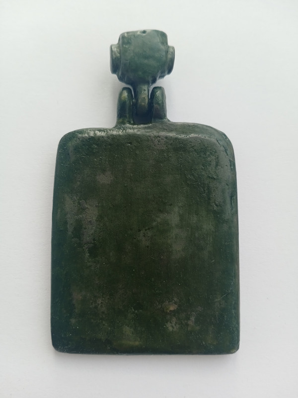

Кот Обормот
post Oct 8 2022, 20:29
Создана #98
Сообщений: 114
Репутация: 92 кг

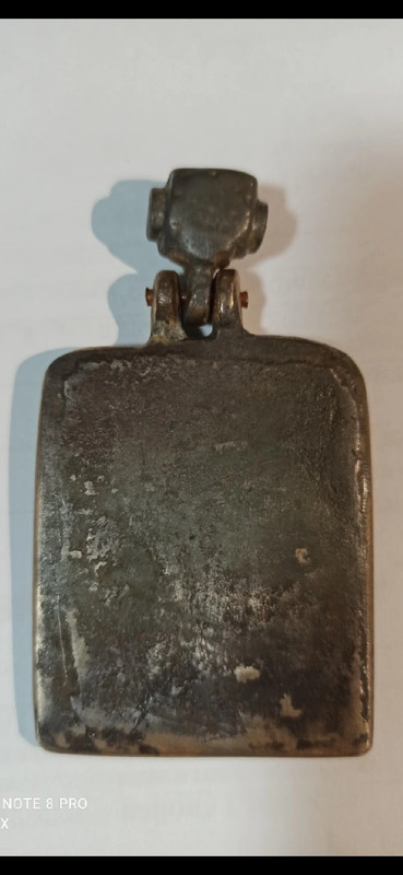

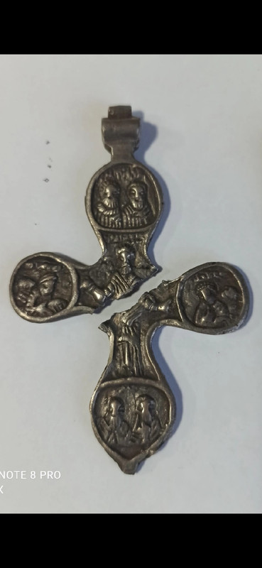

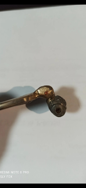

Ремонт нечастой иконы после неудачной реставрации. Замена штифта, исправление геометрии оглавия и ушек, патинирование.
Было
Стало

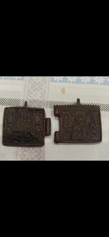

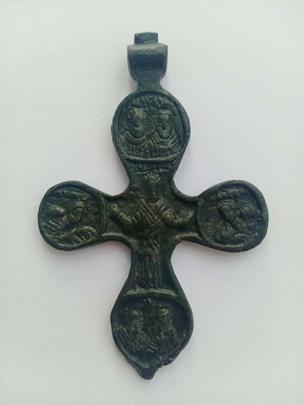

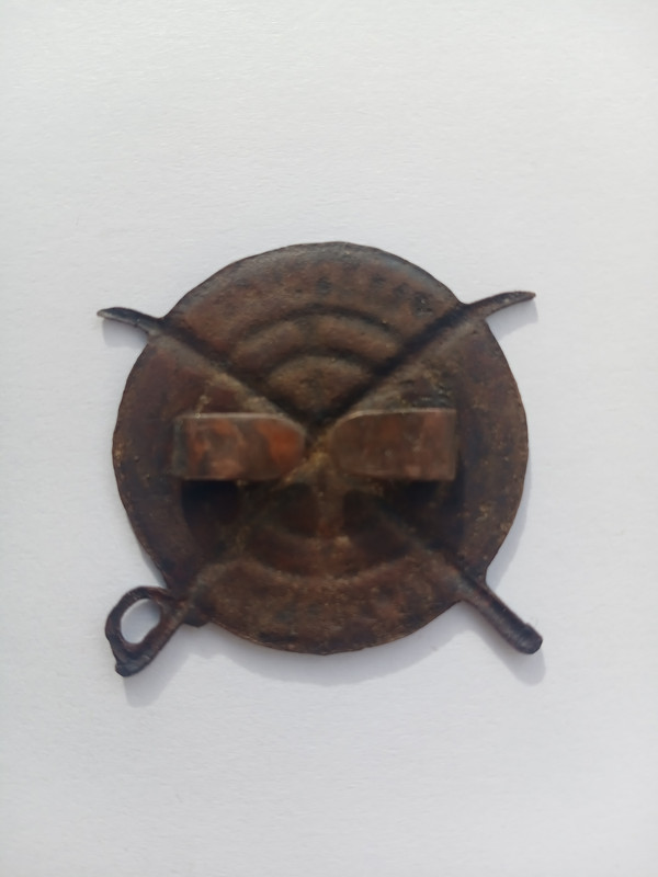

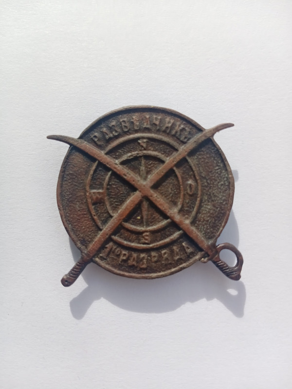

Собрал "пропеллер"
Было
Стало

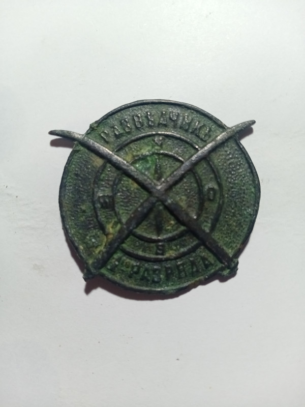

...и знак "Разведчикъ 1-го разряда"
Было
Стало

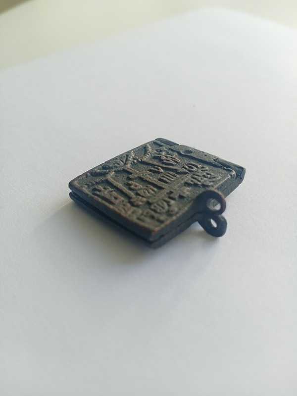

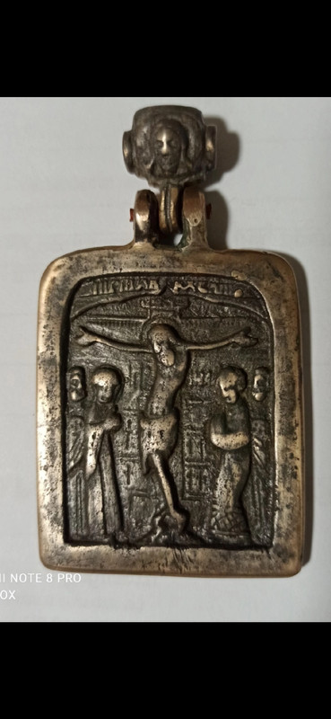

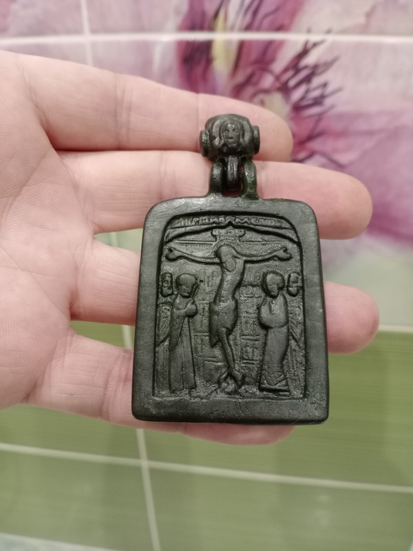

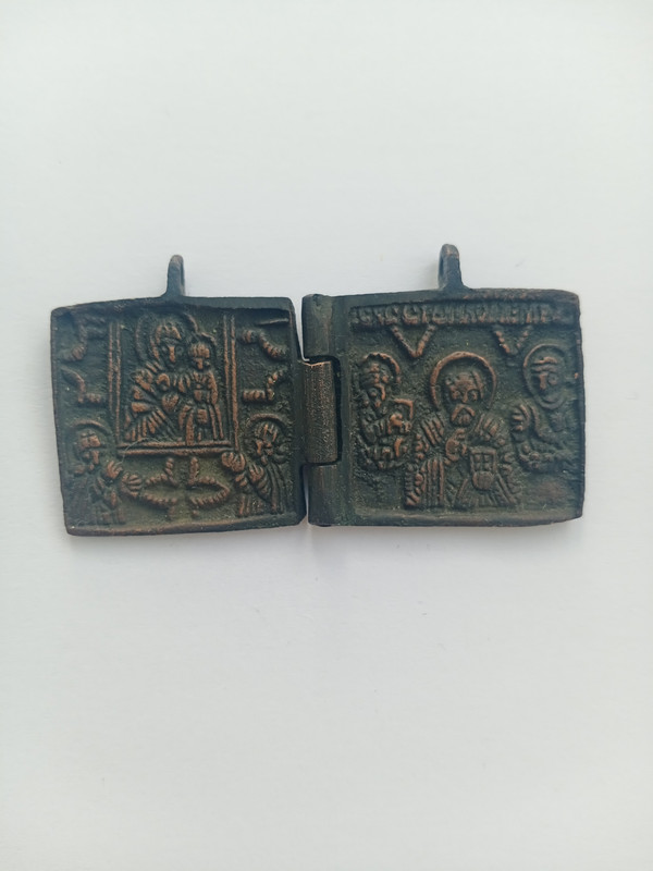

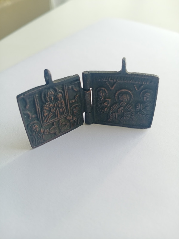

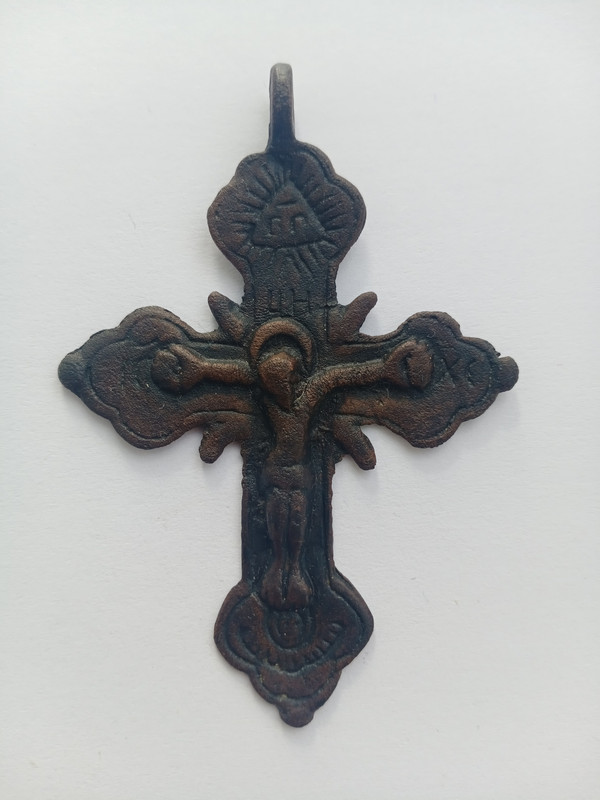

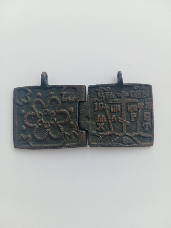

Ремонт солдатского складня (удаление старых штифтов, установка нового латунного, исправление геометрии, патинирование).
Из серии было - стало
