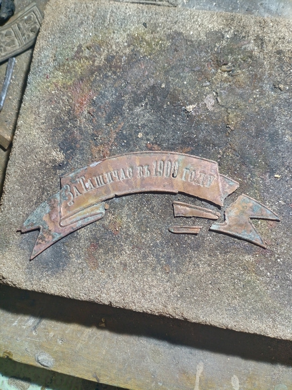

QUOTE(Кот Обормот @ Feb 18 2023, 21:23)
Добрый день.

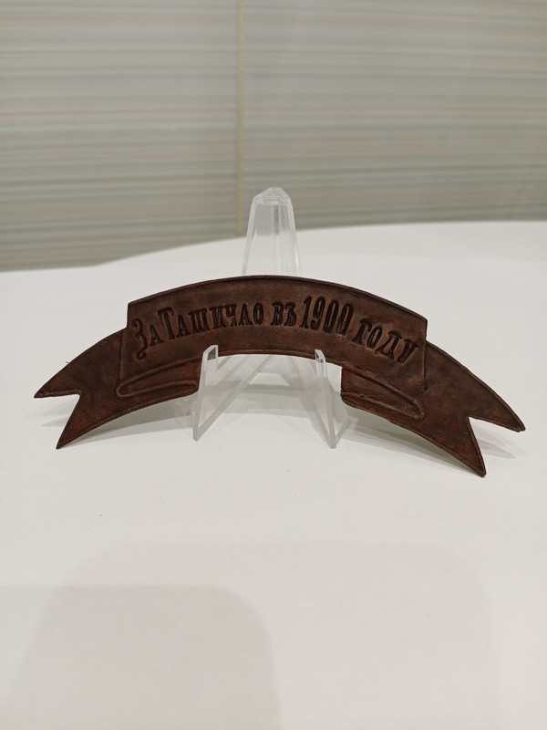

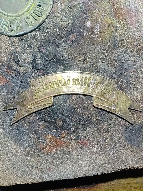

Очередная порция ремонтов.
Ремонт ленты За Ташичао
Благодарю за внимание.
лента вышла отлично . странно , что отказались мой жетон воскресить image046.gif
ваши работы с бесогоном очень похожи по технике на работы Алексея / AV.Sots
получается вместо конструктора 2 в 1 вы сохранили оба бесогона ?
Сообщение отредактировано дима-з: Feb 19 2023, 03:06

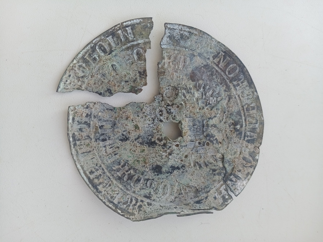

Да, сделал оба бесогона. Технология такая же, как и у Алексея - доделочная масса. Есть свои нюансы и отличия, но принцип тот же. Ваш жетон отказался делать из-за отсутствия шрифта на предмете. Если паять, припой может залить все, гравировать его очень сложно, и это будет полный колхоз. Если использовать доделочную массу, то нужно ставить штифты или какую то арматуру, на которой масса будет держаться. Из-за толщины жетона и состояния металла засверлиться вряд ли получится. Скоро покажу, как восстанавливал шрифт на толстом знаке, и то намучился, да и вышло не идеально.

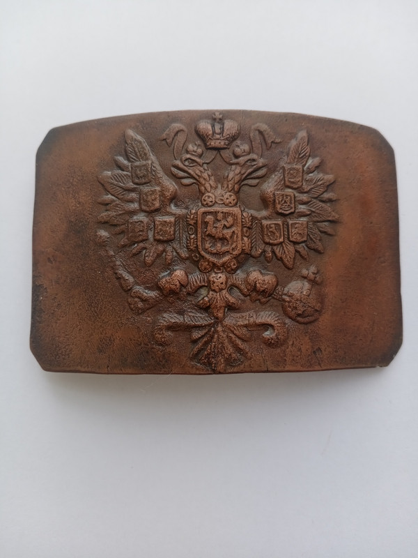

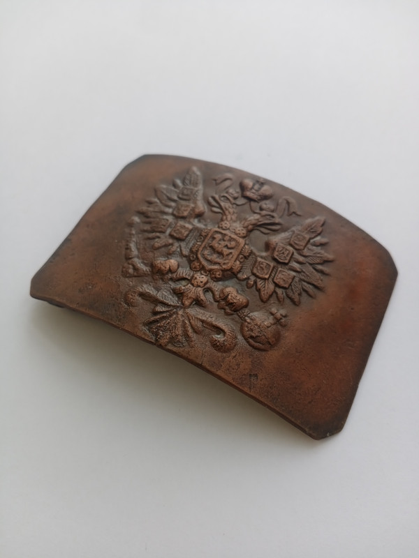

А почему на одной реставрированной бляхе вставку сделали латунную.а по цвету она медная?

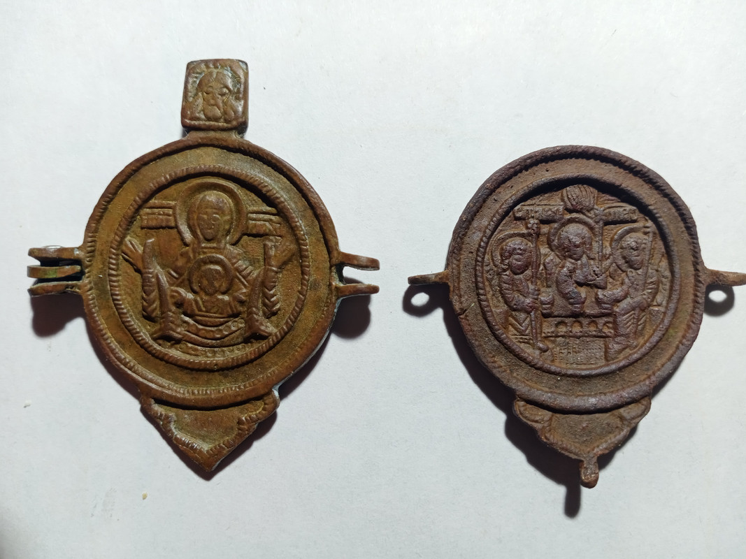

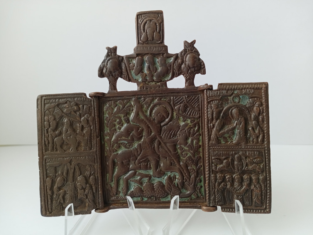

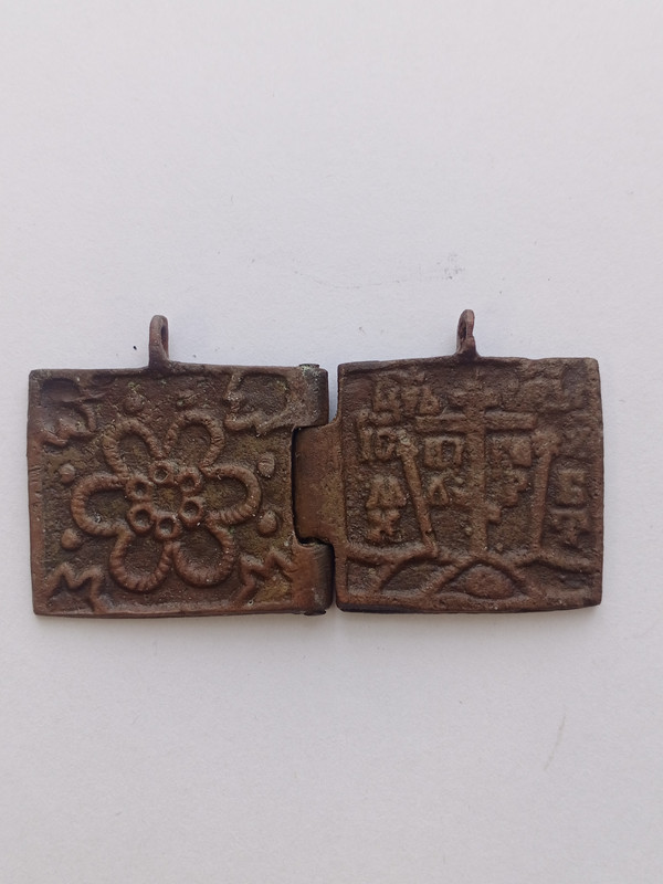

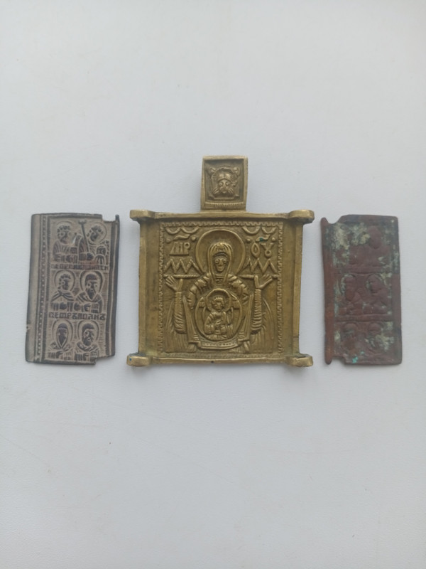

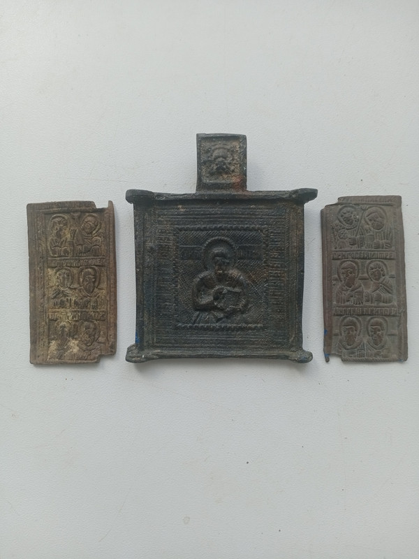

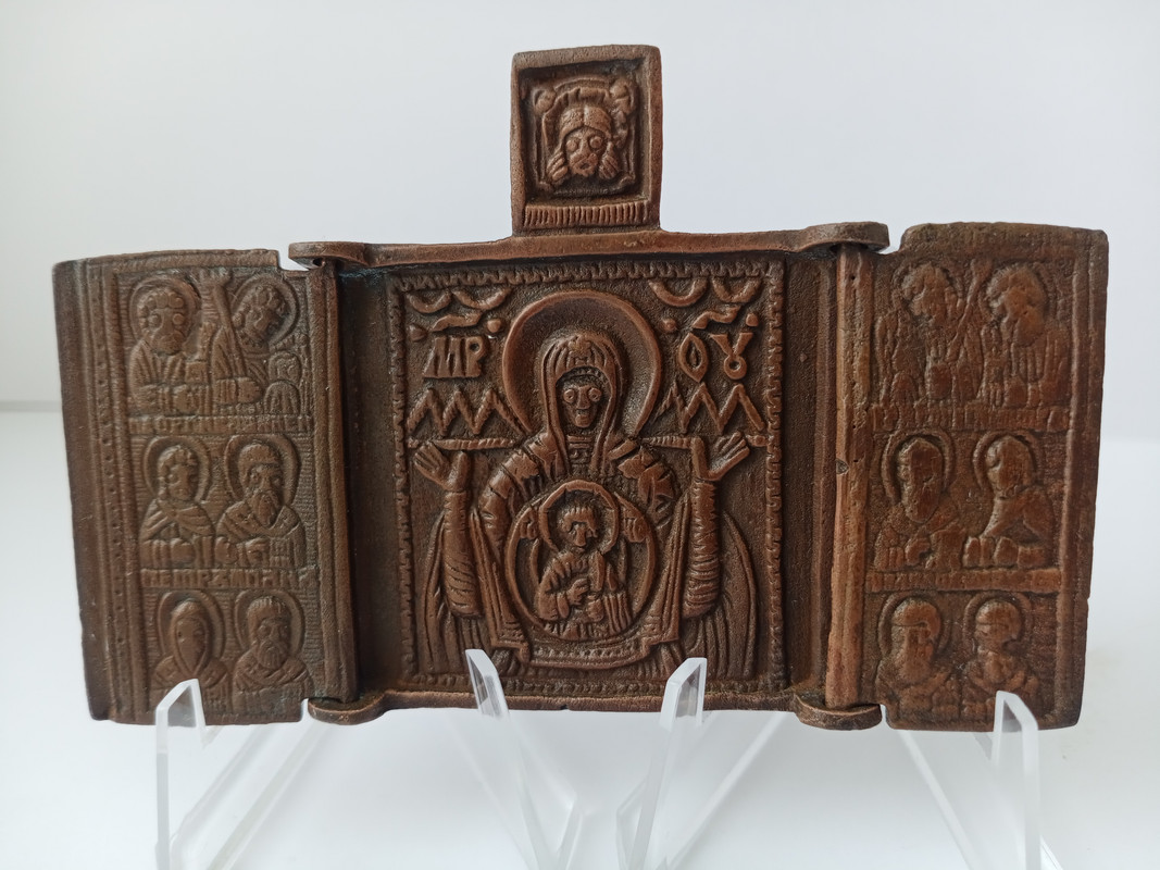

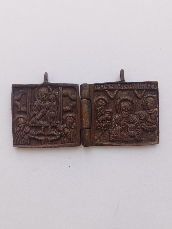

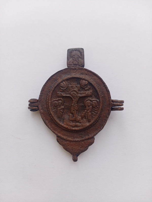

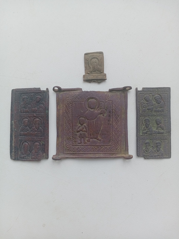

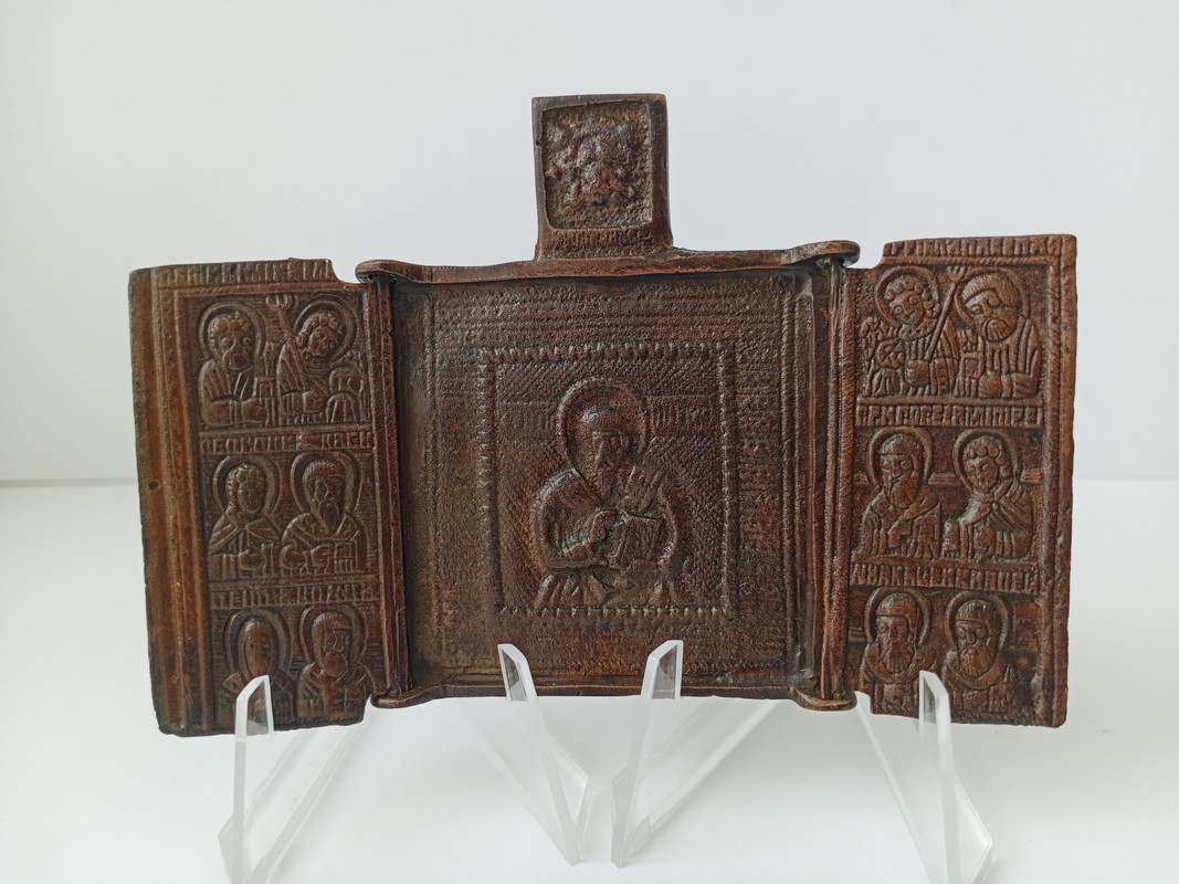

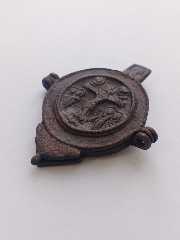

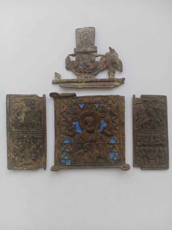

Ремонт панагии. Створки неродные, подгонялись по размеру, восстанавливалась геометрия. Замена штифта и петель.

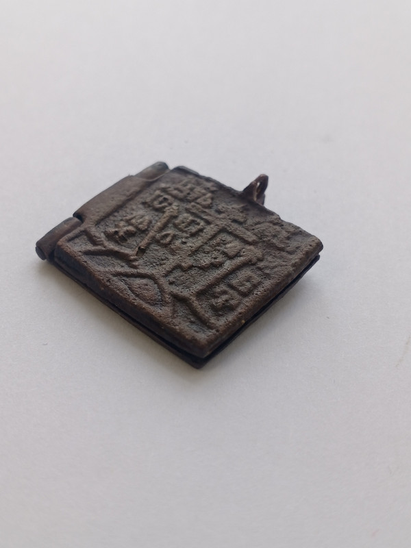

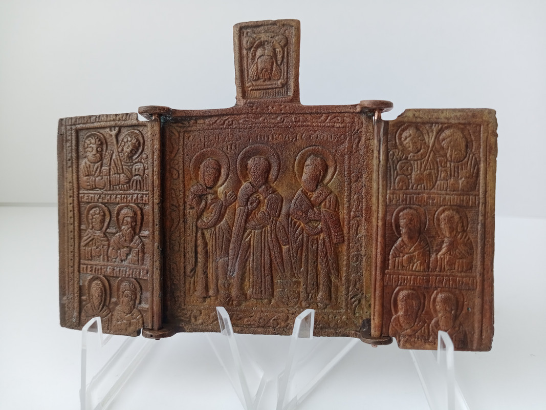

Ремонт солдатского складня. Долго боролся со штифтом, потом сдался, пропилил петли, поставил новый штифт и заново наростил.

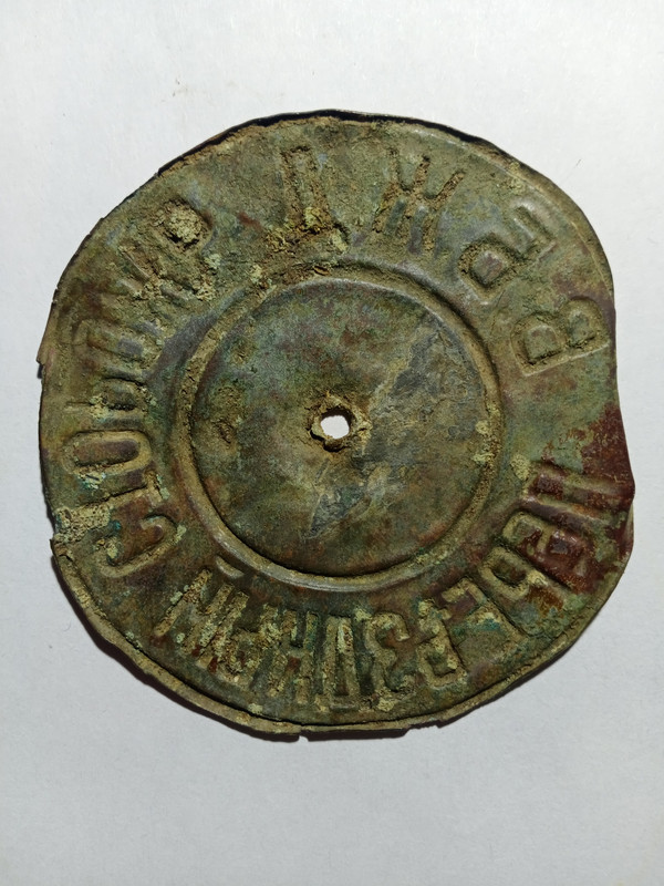

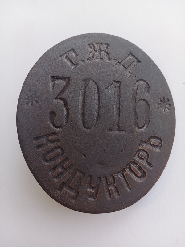

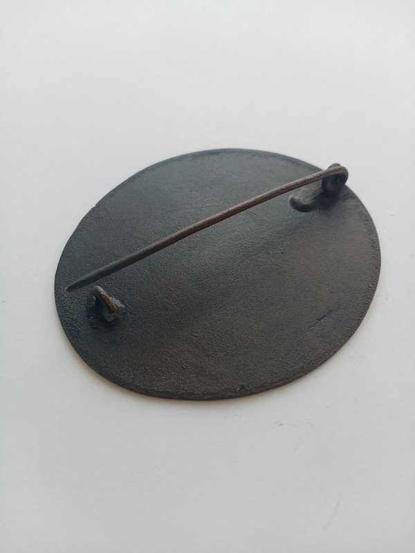

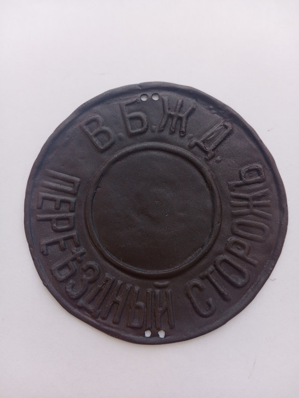

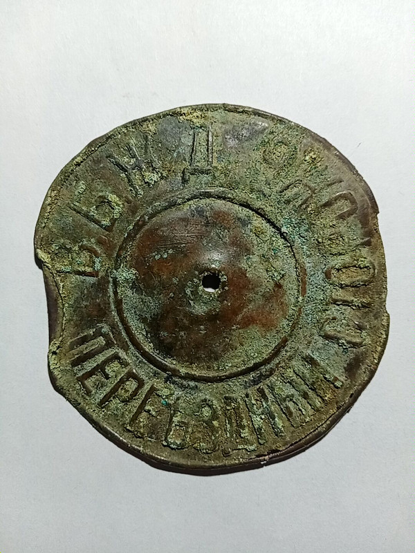

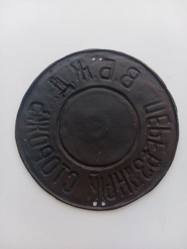

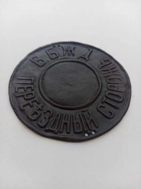

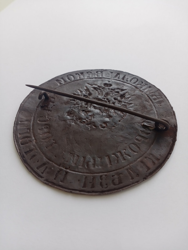

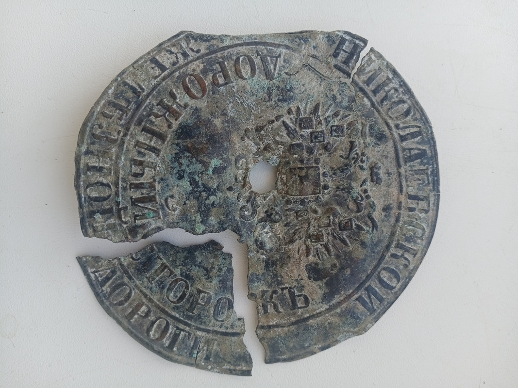

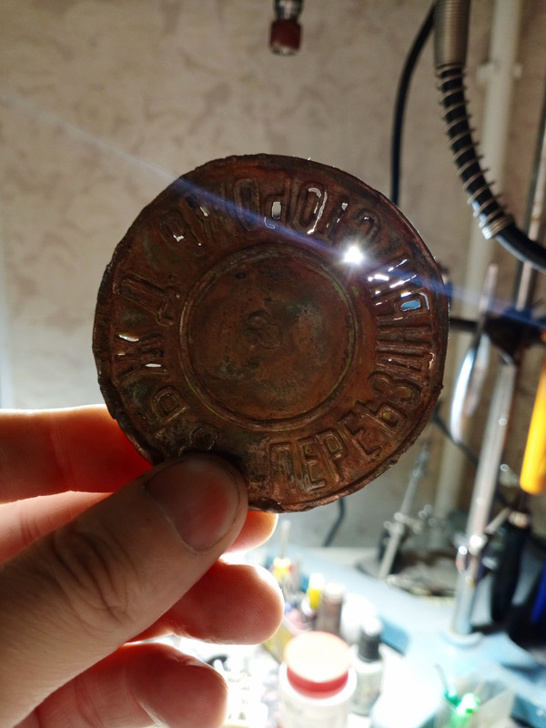

Ремонт нечастого должностного знака "Дорожный сторож Николаевской железной дороги". Ранее делал похожий по исполнению "Кондуктор ". Металл тонкий. Пришлось изрядно попотеть. Как смог, вытянул. По букве "С" идет шов, из-за тонкого металла вглубь гравировать некуда. Решил оставить так.
Ещё пример восстановления знака из тонкого металла. Думал просто заделать отверстие, но пришлось формировать края заново, восстанавливать почти весь шрифт.

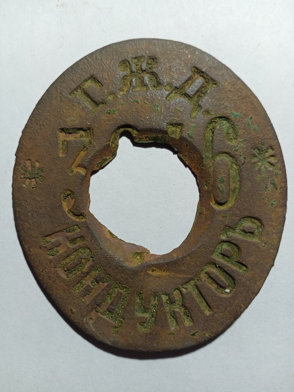

Когда-то показывал, как восстанавливал знак "Кондуктор". Вот еще один разновид "Кондуктора".

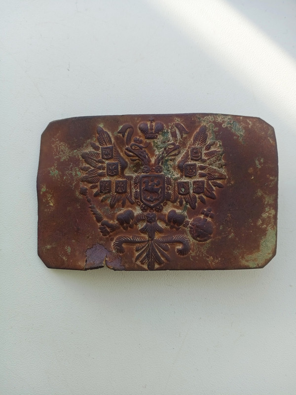

Вот такую пряжечку поправил

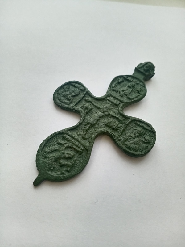

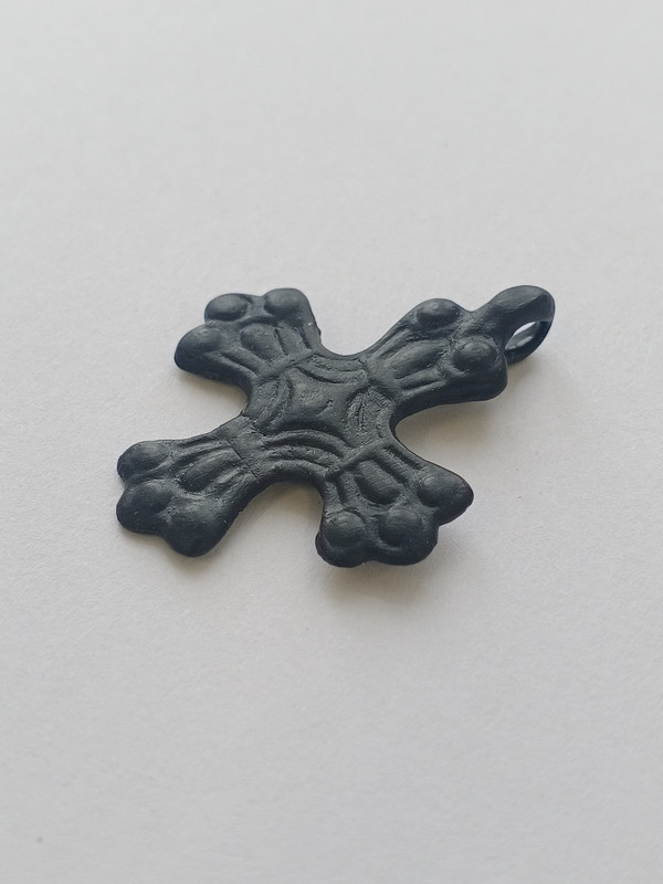

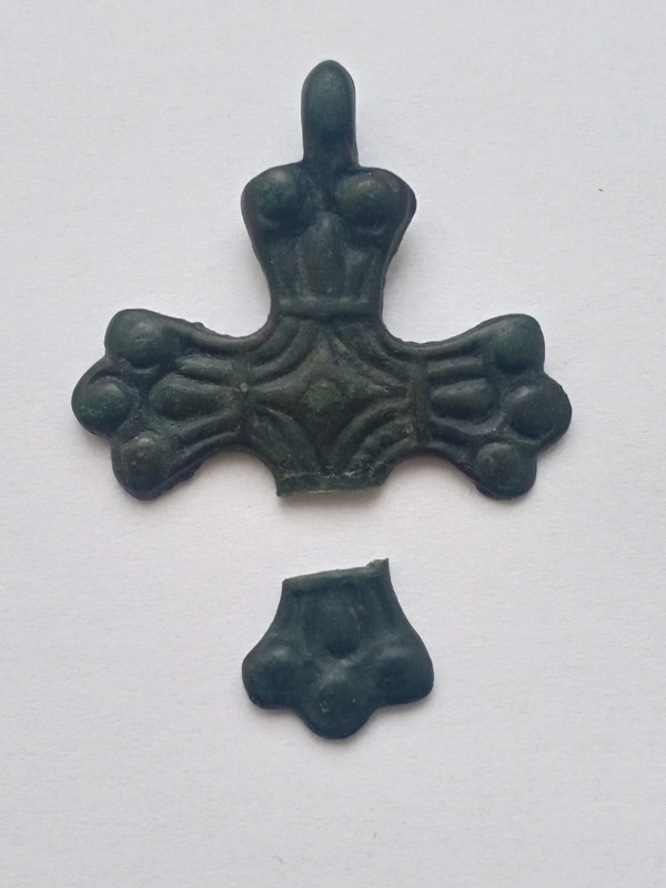

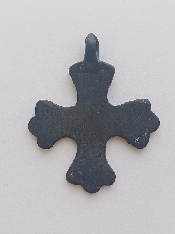

Крестик. До меня его уже реставрировали, но не очень удачно. Посадил на штифт. Толщина крестика 1,3 мм.

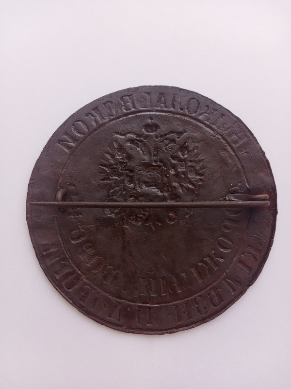

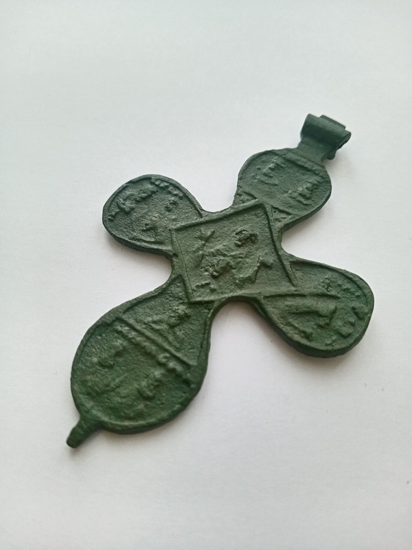

Ну и напоследок пропеллер. К сожалению фото ДО не сохранилось, так что прошу поверить на слово. Крест весь был в каменных наростах, как булыжник, рельеф почти не просматривался. Ещё и нижний луч сверлом был немного загнут. Пробовал механически чистить, по науке. Даже шабер сломал. Плюнул и сделал по своему.

Вот на этой
Кот Обормот
post Feb 20 2023, 10:04
Создана #129
Сообщений: 114
Зарегистрирован: 10-May 21
Пользователь №: 2,396,458
Номер карты: 4276********1155
Репутация: 92 кг
Потому что предмет перед патинированием обмедняется, чтобы скрыть припой. Поэтому и цвет меди.

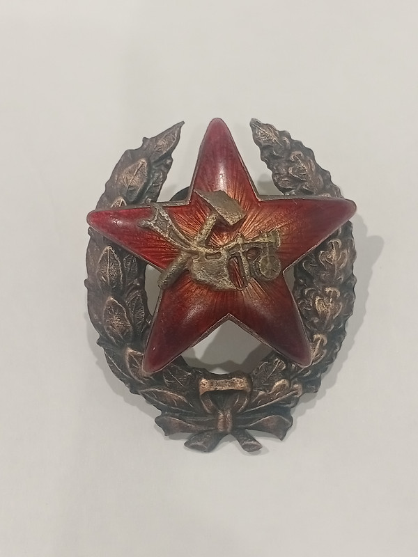

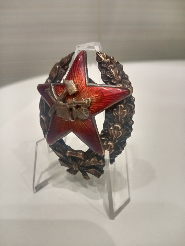

Ремонт знака Красного Командира

Красиво получилось,эмаль горячая или эпоксидка крашеная?
Кот Обормот
post Feb 24 2023, 09:35
Создана #132
Сообщений: 114
Репутация: 92 кг
Покупная двухкомпонентная холодная эмаль
Смотрю Вашу тему, тихо офигеваю от работ и при этом мучаюсь вопросом, ну как же он обломки соединяет и прячет шов... И спрашивать вроде как-то и неудобно... biggrin.gif biggrin.gif biggrin.gif А здесь и ответ есть! Спасибо! smile.gif Очень здорово!

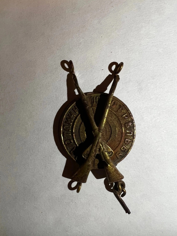

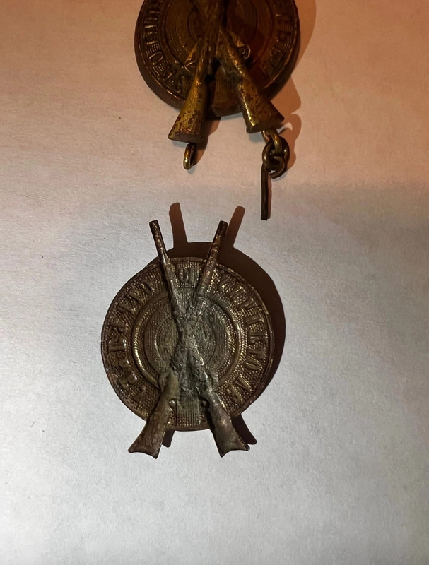

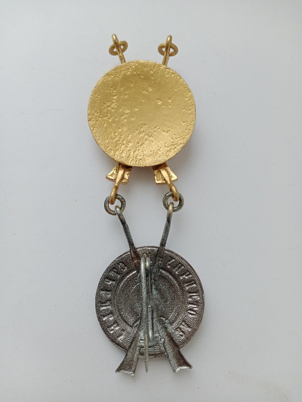

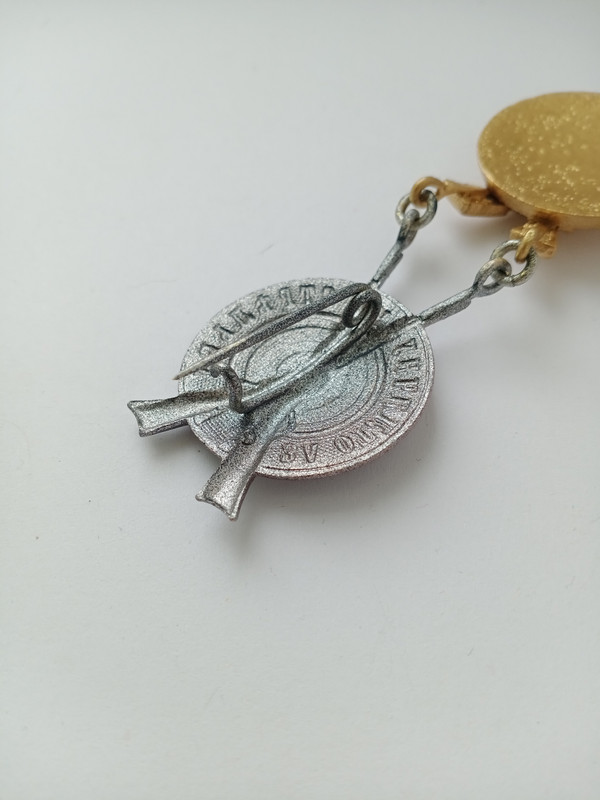

Изготовление сцепки из знаков за отличную стрельбу (пожелание заказчика). Кто-то до меня уже делал знаки, но не очень хорошо вышло. Сразу скажу, что предмет делался для панно, поэтому приоритетом была не оригинальность, а "красивый вид". В общем задумка была такая
Было
Стало

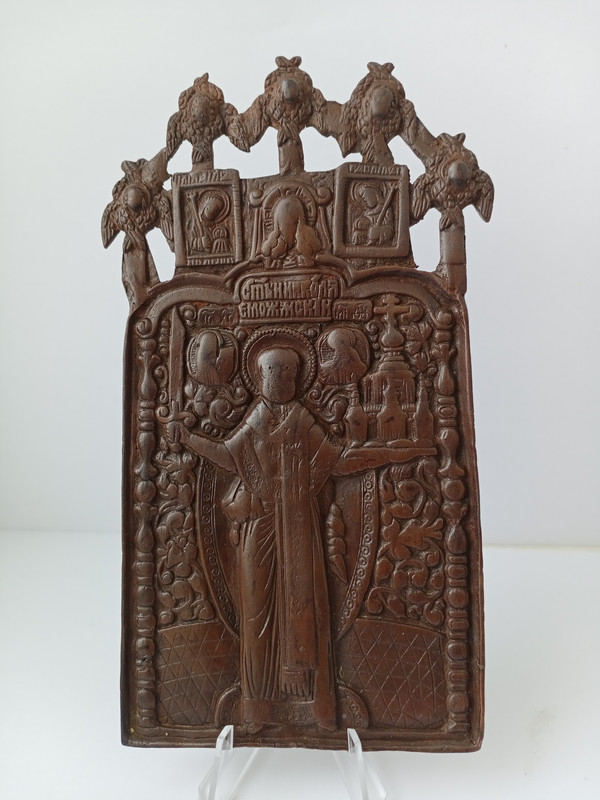

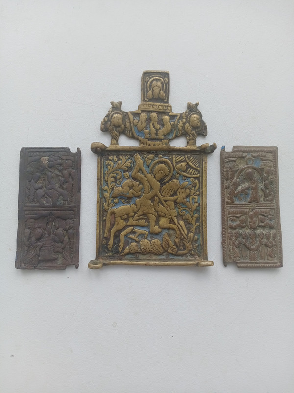

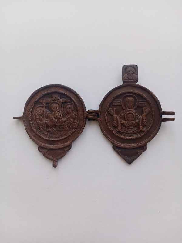

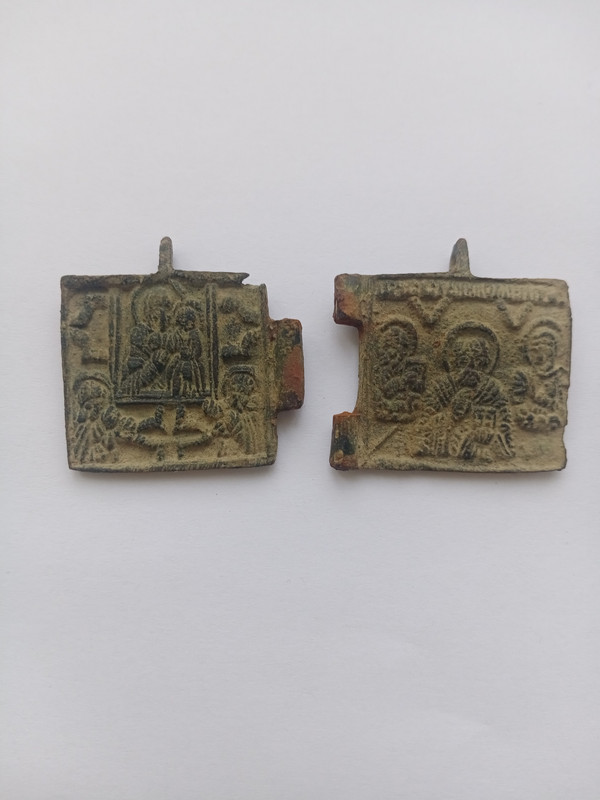

Поправил складенечки
Ну и иконка до кучи
