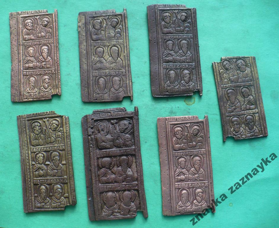

Подскажите, что можно сделать с двумя розовыми створками? Пробовал серную мазь, как то не очень мне понравилось. Можно совсем розовое убрать? Или сразу пытаться патинировать? И как, если патинировать?
А зачем Вам с ними что-то делать??? Через пару месяцев, они сами покроются лёгким слоем патины!! Дальше-больше!!!
Если сплав с большим содержанием меди - фиг уберете...
После серной мази тщательно вымыть бензином и ацетоном и попробовать замочить в серной печени (рецепт - через Гугль)...
