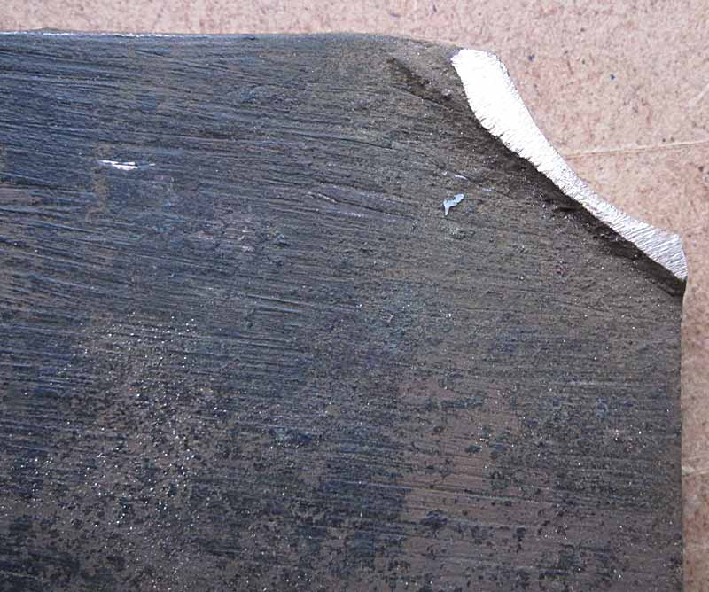

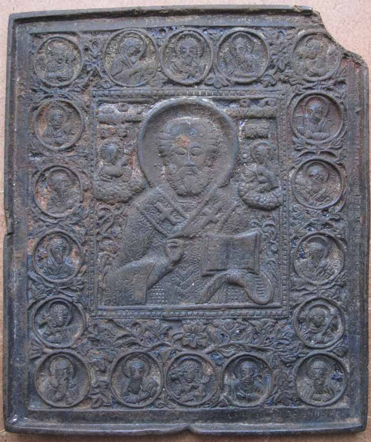

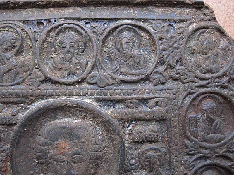

Люди, расскажите, кто как поступил бы с этой плашкой (выкинуть и продать - не предлагать)...
Ну и отдать на расчистку профи - тоже не интересно.. хочется самому "помудохаться"...
Прикупил я себе вот такую иконку...
После помывки, кроме отсутствующего угла, оказалось, что "при первой жизни" на ней присутствовала эмаль...
Плашка горелая (угол, в частности расплавлен и "смазан")...
Под воздействием температуры, часть эмали "ушла" часть вспенилась...
Хочется привести ее в чувство... то есть, чтоб выглядела хорошо...
Реставрация затевается не на продажу, а в собственную коллекцию... поэтому все средства хороши...
Кто-что с подобной бы затеял?
Евгеньевич

Siniy Borod это нормальная плашка.Горелость по металлу я не увидел.Рельеф не где не оплыл.Недостающий угол,так это вообще ерунда.Утеря,не несёт информацию.Эбоксид, доделочная масса и усё.Ну а расчистка,это не по фото.Тут думаю нужен тондем.Химия + механика.По фото её нельзя по трогать.
Горела - стопудофф...
Вся оставшаяся эмаль "в пузырьках"...
В тех местах (в некоторых), где, по логике вещей она должна была быть, только следы... как смазано...
Зато часть вспузырившейся эмали перекочевало туда, где ее по определению не могло быть - на краешках венцов... (грешон, я ее уже немножко "поковырял") sad.gif показать не смогу... sad.gif
Могу предположить, что она "горела" эмалью вниз...
Соответственно более легкоплавкая - ушла совсем (может обесцветилась)... более тугоплавкая вспенилась и "переползла" на, "самостоятельно выбранные", участки...
Химия, Вы имеете ввиду закрепление-консервация?
Поверхность на которой нет эмали в темной тончайшей патине...
Пропитывать, особо нечего...
Нет!!! Рельеф с грязью.Я написАл, что горелости по металлу не видны.Если патина тончайшая,то и чистка шабером трудна.Сохранить остатки эмали,да.По этому,слабыми хим. растворами под наблюдение (протирая).Но это всё по фото,только можно гадать.
А эмаль, наверное, фиг удалишь?
Она, сейчас, вообще не понятно располагается... не пойми где... sad.gif sad.gif
А какие растворы посоветуете?
Грязюки на нем - много... жесткая... может, даже спеченая с эмалью...
Мне кажется что трилон, что кислота, даже примочками, снесут патину напроч...
Hronos

QUOTE(Siniy Borod @ Jan 21 2013, 13:53)
По любому, с начала надо расчистить, а потом решите сами, реставрировать или нет. У Вас есть обратная сторона со следами обработки, почти рельеф, на ней можно потренироваться. Берете заструганную палочку и "разжевываете" кончик, получится кисточка. Этой кисточкой наносите на небольшой участок химию , ждете, и начинаете латунным шабером или плексом счищать загрязнение. Смотрите на результат, делаете выводы. Если все проходит на ура, патина от контакта с химией не дает осветленный ореол, можно пробовать ватные тампоны. Места, где есть уверенность что справитесь металлическим шабером, пользуете оного, ну и т.д.
