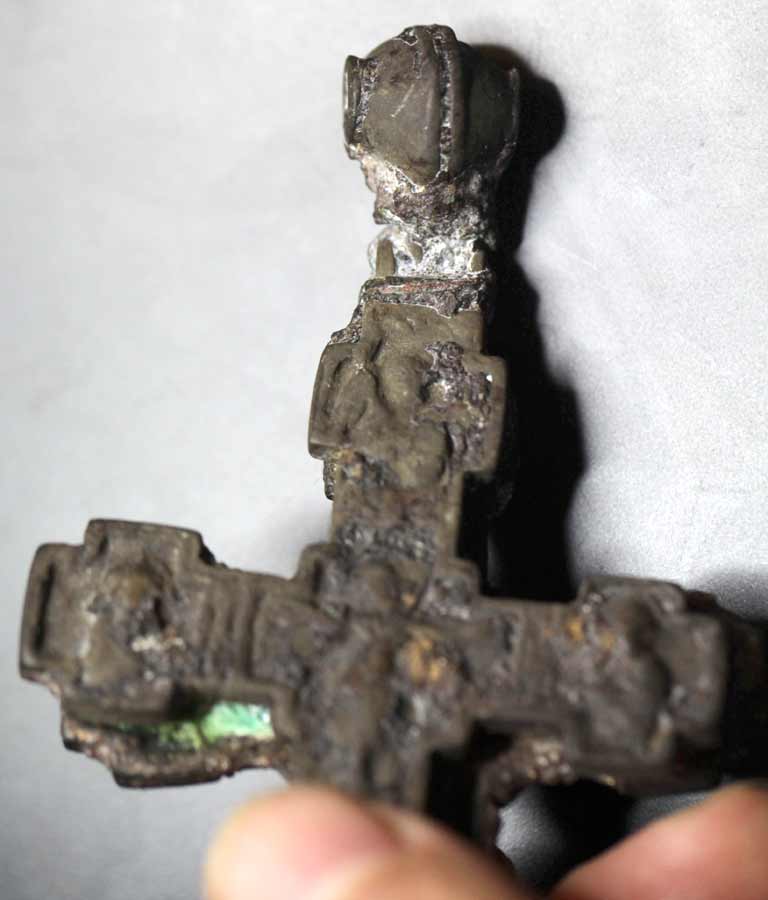

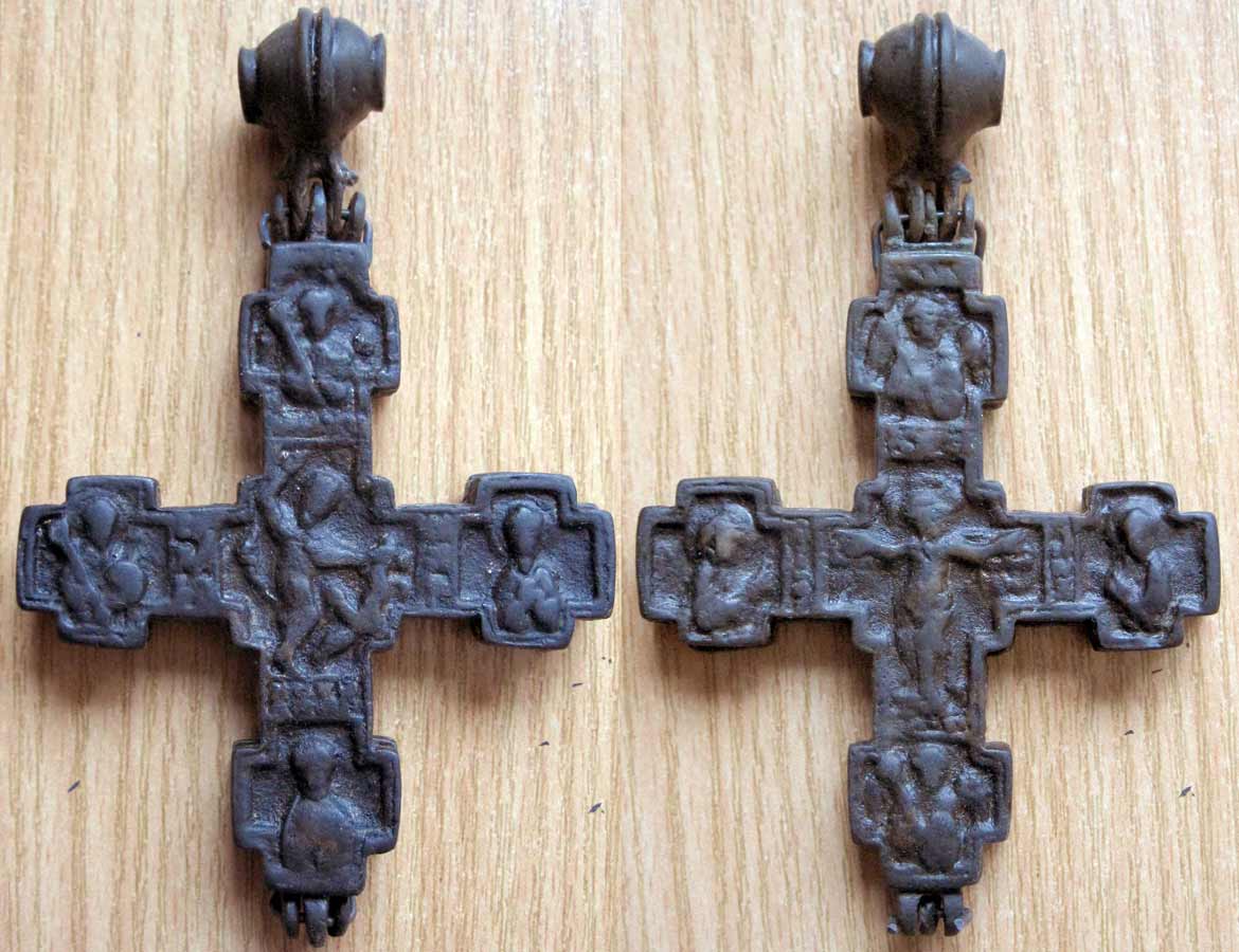

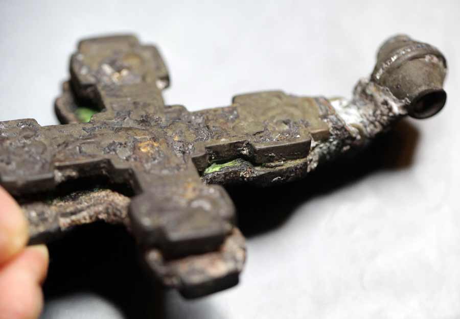

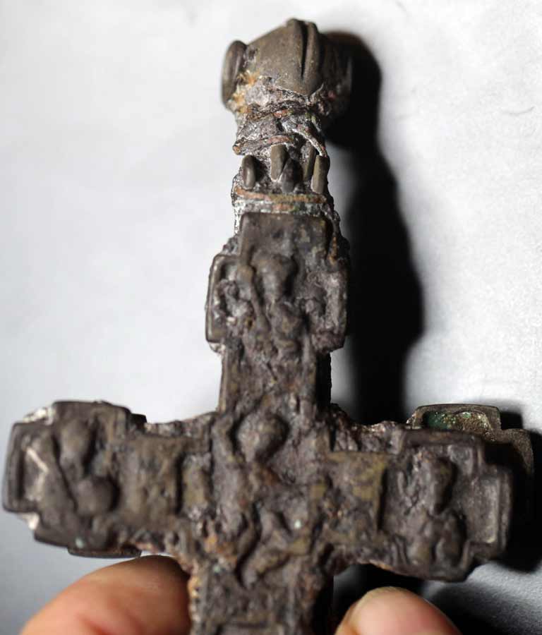

Почистил, тут, Плюшкину энколпион...
Из "вторжений": при "жизни" у него были порваны ушки оглавья, и все было закручено медной, скоксовавшейся проволокой...
Проволоку удалил... разрыв ушек удалось минимализовать, стянув образовавшиеся усы друг к другу (не поломались)... оставшиеся щели и стертость металла, восстановил смесью цианакрилата и старой патины, содранной с других предметов...
К Плюшкину предмет попал, полежав в мыле... снаружи оно было удалено хорошо... внутри - нет...
Я его пару дней перед чисткой выдерживал в дистилировке...
Первая вода получилась довольно насыщенно зеленая...
Нутряшка энколпиона, где было мыло - сейчас все в раковину..
При расчистке ничем не пропитывалось, ни БТА, ни Поляроидом...
Чистил шаберами... по финалу прошелся бормашинкой волосяной щеткой...
После расчистки законсервирован Космолоидом...
Собран и закрыт на медные проволочки, траванутые серной печенью...
Что удивляет - после вымачивания в дистиляте (суть слабом растворе мыла) - оставшаяся патина почернела (потемнела)...
Сейчас выглядит как темный шоколад... до расчистки была светлее...
Что было и что стало...

Голова была проволокой медной привязана, теперь на её месте безликий штифт. В этой проволоки и был весь смак. Всё остальное – здорово получилось. Тяжелее всего исправлять ошибки.
Сообщение отредактировано Mika88: Jan 12 2013, 04:56
Границы реставрации заканчиваются там, где начинается гипотеза
Siniy Borod
post Jan 12 2013, 10:35
Создана #948
Сообщений: 31,287
Зарегистрирован: 2-July 07
Из: Москва, СЗАО
Пользователь №: 2,287
За работу в тылуПерсональная
Номер карты: 4276 .... 6978
Репутация: 1745 кг
QUOTE(Mika88 @ Jan 12 2013, 05:54)
Ну, все таки, мастер-литейщик затевал энколпион без этой проволочки...
Я как-то исходил из этого.... ну и нонешнему хозяину энколпиона она была не по душе...
Хотя, если б он был моим, я б проволочку все одно - убрал бы... sad.gif sad.gif
