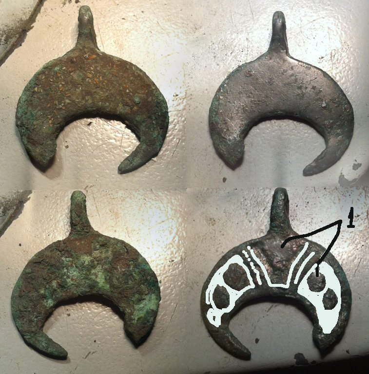

МегаМакс показал одну и ту же лунницу: слева "до" и справа "после" расчистки. Расчистку провёл практически до металла (убрал "малахитку", но по другому, учитывая степень кородирования, и не получилось бы)... К тому же, как сказал Евгеньич, не до конца расчистил "фасад"...
Ну, а так - лунница, как лунница, убитая временем и удобрениями... Малая (по размеру), т.с... Цена в сохране не превышает 10 у.е.
Но, не всё меряется рублём. Мож человеку дорога, как памятная находка... К тому-же, чем не повод потренироваться в реставрации...
Да, и без БТА не обойтись, ибо танин больше для железа подходит (да и возни с ним больше)...
З.Ы. Извиняюсь, шо влез со своим рылом в калашный ряд, но за темами по чистке-реставрации слежу (хоть и пассивно) да на ус мотаю...  smile.gif
Он не до металла ободрал.Всё сделал правильно.Предварительная расчистка сделана.Это оловянистая,по этому окислы совсем иные.Там отчётливо видна оригинальная поверхность.Просто что бы дать совет,надо знать как и чем он чистит.Кстати,на оловянистой,БТА не так важен. Коррозия перестаёт активизироваться,как только вынемаешь из земли.Она более стойкая.Хотя в данном случае и не повредит.В его случае,расчистка дальнейшая,только через закрепление.А если окислы сильно скоксовались,то придётся прибегнуть к фрезе.Иначе шабер может сковырнуть рельеф.

QUOTE(Евгеньевич @ Dec 2 2012, 12:34)
Лунница в хорошем сохране.Скажите чем вы чистите???
спасибо за ответы, чищу шаберами под микроскопом, плюс дремль с очень мелким алмазным бором (шарик). в основном применяю шаберы.
луница понятно, что не очень дорогая, но и я не волшебник, а только учусь. попросил коллега почистить, мне не трудно. да и руку надо набивать smile.gif

насколько я понял, AV.Sots говорил про другие фотографии, ниже моего поста две луницы.
что касается моей луницы - чистил шаберами, убрал окислы и грязь с предмета, патины, как таковой, на предмете не было (возможно из-за материала изготовления)
фасад не дочистил именно потому, что много коррозии, которую я пока не готов убирать именно по причине отсутствия опыта и знаний.
понятно, что луница не рарик, но, во-первых, попросили расчистить, во-вторых хочу разобраться, в третьих, очень хочу научиться делать все правильно. к сожалению работ с примерами и подробным описанием процесса расчистки очень не много (или я не там ищу?) и я могу руководствоваться советами более опытных участников форума, либо методом проб и ошибок. второй путь долее длинный и не самый эффективный, поэтому и задаю вопросы в надежде получить советы.

МегаМАКС по поводу твоей лунници.№1 это оригинальная поверхность.Ниже неё не заройся.Все срезания только после закрепления.Если не режется шабером,то фрезой.Если окислы высокие,то срезал,опять закрепил и опять срезал.Не какими щётками и не думай.Иди вдоль рельефа,по указанной поверхности.Рельеф виден.Удачи
Если кому нужен, пишите на почту rarik177@rambler.ru
спасибо!!!!
я правильно понял, что закрашенное - то, что нужно дочистить?
закреплять Паралоидом?
а как и чем ретушировать и надо-ли это делать? или просто окончательно расчистить, закрепить и отдать?

QUOTE(МегаМАКС @ Dec 3 2012, 15:42)
спасибо!!!!
Подкрасить оловяшку сложно.Лучше оставить как есть,всё же не вчера сделана.Снять только то что снимается.Если вдруг метелл,то не трогать.Капли не в попад рельефа,всегда попатаются.Закреплять,да паралоид.Это оловяшка,по этому,возможно,что окислы сверху,не все именно из этого места,где находятся.Как правило,после расчистки,проявляются пару трещин,из которых они и вылезли.Но это моё предположение,на основе опыта.Тебе будет виднее.
То что закрашено, это надо попробовать расчистить.Слово "надо" в таком деле не применяется.

QUOTE(Евгеньевич @ Dec 3 2012, 14:53)
я понял, результат покажу по завершении. спасибо!

Если с закреплением не работали, попробуйте с начало на одном маленьком участке и покажите результат.

QUOTE(Saperist @ Dec 4 2012, 00:09)
Так я и сказал, практически до металла... Ибо если окислы не столь корявы, и не лезть глубже, то должно было получиться примерно так:
Ну тут уж вы загнули. Сохран то у предметов совсем не в сравнение.
МегаМАКС
post Dec 4 2012, 08:44
Создана #759
Сообщений: 54
Зарегистрирован: 21-September 11
Из: Рязань
Пользователь №: 34,079
Металлоискатель: Deus 3.1
Интересы: IT
Номер карты: 4279********4114
QUOTE(AV.Sots @ Dec 4 2012, 00:03)
угу, на моем предмете только корка грязи с песком, под ней то, что хорощо заметно на обратной стороне.
Евгеньевич был абсолютно прав насчет "Как правило,после расчистки,проявляются пару трещин,из которых они и вылезли.Но это моё предположение,на основе опыта."
почти по всему боку лунницы (еслиб это была монета - по гурту) идет глубокая трещина, заполненная рыхлой зеленкой. чую, что без закрепления лунница может просто развалиться на две половинки
начал чистить "фасад", попробовал чуть углубиться алмазным буром, как выяснилось, я его ОЧЕНЬ сильно не дочистил, местами корка грязи более миллиметра, причем после частичного разрушения поверхности корки дальше срезается легко.
полностью пока не дочистил.
от закрепления пока отказался, ввиду отсутствия нормального рабочего места. ацетон сильно воняет, жена недовольна sad.gif
подскажите, может чем-то менее вонючим, чем ацетон и более безопасным чем ксилол можно растворить паралоид?

QUOTE(Евгеньевич @ Dec 3 2012, 14:16)
Во первых,не надо стараться доводить до работы с доделкой.Доделка применяется,это когда предмет уже пришёл к вам с утерями.Как убрать их,смотрите мой пост выше.В реставрации,слово везёт не применяется по отношению к расчистке.Можно применить к сохрану рельефа и не более.Всё остальное делает опыт и знания.Любой рельеф,в любом состоянии можно сохранить.
Евгеньевич, про доделку я писал по поводу вопроса МегаМакса - что делать с лунницей.. если после среза пупырышек, произойдет утрата орриг. поверхности.. или трещены заделать.
А комбинировать фрезу с шаберами что-то недодумался - если только перед расчисткой основные наросты грубо убирал.. А так действительно, шабером иногда отковыривается вместе с тем что надо оставить на месте. Благодарю за совет!
Единственное что меня напрягает - это работать бормашинкой под микроскопом, потому что вся хрень летит в голову микроскопа и потом начинает хрустеть когда меняшь увеличение.. в итоге пылесосом еле продул все это г..но. Ни у кого таких проблем не возникало? Микроскоп МС-2зум от микромеда.
