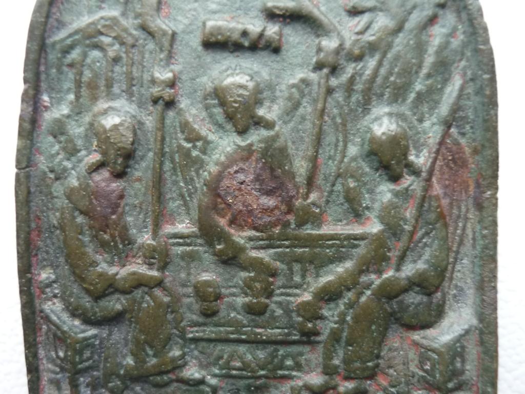

Уважаемые коллеги! Встал вопрос ,как убрать ржавчину с патины?не нарушая ее.(патину) Предмет был найден в куче кровли в земле ,при извлечение сего он был весь рыжий,вот после отмочки в дистиляте и промывки с помощью мыла и щеточки ржавчина уходить не желает.Прошу дать совет по ржавчине.

QUOTE(лючики @ Nov 10 2012, 13:37)
мне такие вещи не попадались и вполне возможно скажу ересь, но по картинке как я вижу рыжие участки это не наросты сверху зелёного, а наоборот отсутствие этого самого зелёного. тоесть тут уже не смывать нужно а наоборот доделывать. если не прав, то меня поправят.
Неспешно куплю натуральные камни для заточки.
Те что на рельефе,надо закреплять и подрезать.,потом тонировать в цвет

QUOTE(Евгеньевич @ Nov 12 2012, 00:27)
с теми наростами что на рельефе понятно что нужно подрезать, а сверху на предмете? там вроде как как не наросты а наоборот углубления. или я что то не правильно понимаю?

QUOTE(Angellip @ Nov 12 2012, 00:46)
По фото не ясно.Если выше рельефа то резать,если ниже,то ровнять и воссоздавать.
