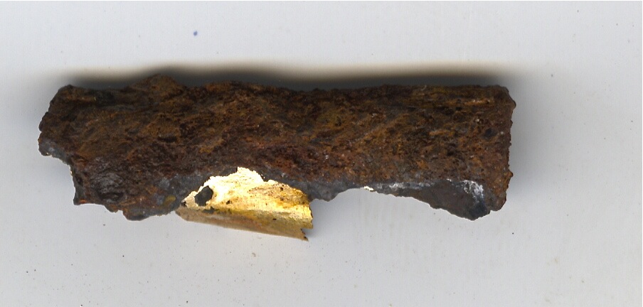

Не подскажите, чем можно размягчить железные окислы, предположительно на позолоте, но неуверен.
Втулка с пряжки
Подробности про предмет тут
http://www.reviewdetector.ru/index.php?showtopic=401390&hl=
Предмет восстанавливается в основном в целях тренировки, ну и для окончательного понимания, что же это было на самом деле (я про возраст)

QUOTE(OBender @ Oct 10 2012, 16:01)
Втулка с пряжки
Железные окислы не размягчаются.Найдя оригинальную поверхность,снимают бурами под микроскопом.
Если кому нужен, пишите на почту rarik177@rambler.ru
Втулка с пряжки
Тупо... в р-р лимонки...

QUOTE(Siniy Borod @ Oct 10 2012, 18:32)
Для чего? Железу лимонка до фени.А вот позолота может отвалиться,если соединения слабые.Вообще,железо-это отдельная и сложная тема.

OBender
post Oct 10 2012, 17:41
Создана #655
Сообщений: 1,326
Зарегистрирован: 12-November 10
Из: Москва-Ростов Яр
Пользователь №: 23,152
Репутация: 34 кг
Спасибо за совет, шаберами действительно трудно.
По поводу желтого метала-
Попробовал сначала трилон, никаких изменений, потом соляную кислоту 14процентную, окислы железа зашипели, на желтом метале никаких изменений. Похоже правильный метал smile.gif

QUOTE(OBender @ Oct 10 2012, 18:41)
Даже если расчистить,сохранить очень сложно,но можно.Тут без химической обработки не обойтись.

OBender
post Oct 10 2012, 18:00
Создана #657
Сообщений: 1,326
Репутация: 34 кг
А Вы о какой хим обработке говорите? Можно чуть подробнее?

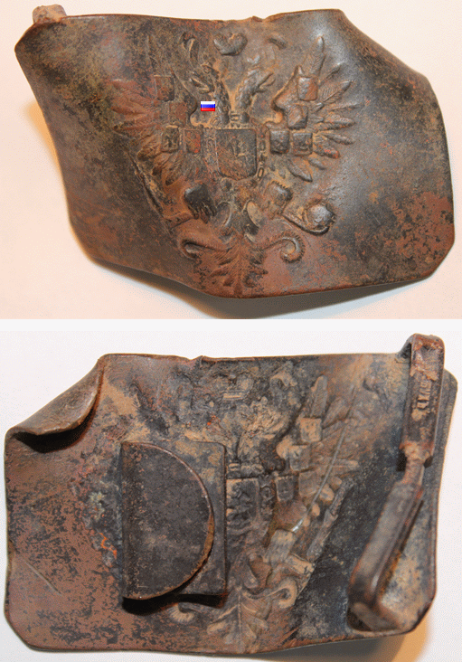

специалисты подскажите как разогнуть сохранив целостность предмета

QUOTE(matroskin @ Oct 15 2012, 11:09)
Плоскогубцами с прокладками. Без проблем. Но нужно чувствовать металл.
Даже можно с нагревом. Тут патина не принципиальна.

matroskin
post Oct 17 2012, 18:03
Создана #660
Сообщений: 6
Зарегистрирован: 22-June 12
Пользователь №: 44,488
Металлоискатель: 705
спасибо за совет, попробую, прокладками для плоскогубцев возьму кожу чепрачную она по плотнее будет smile.gif
