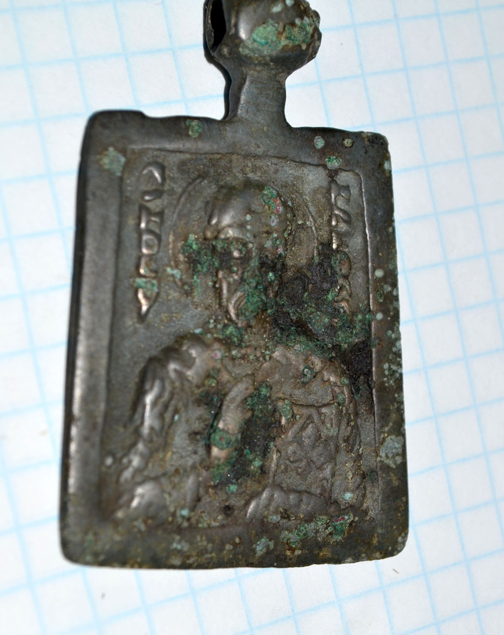

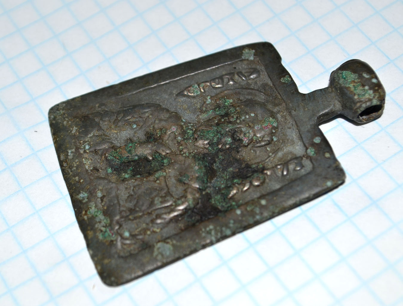

Подскажите пожалуйста чем почистить не испортив user posted image

QUOTE(sterratore @ Sep 6 2012, 22:30)
да просто смой грязь и всё, или возьми и начисти до блеска щёткой жёсткой с пемолюксом или пастой гой, будет приятно блестеть как вчера сделали, или потом испачкой новой патиной типо серная мазь, придай опять вид потеряной в недрах земли вещи.
А ИСПОРТИТЬ ЕЁ НЕЛЬЗЯ, в силу стоимости в более отличном сохране рублей 350 - 400, поэтому чистите и наводите блеск смело, я бы ещё петли спилил и для себя поставил в личный иконостасик на полку, дабы петли всё равно лишние, подобрать створки нерельно на 99% , проверино доброй половиной форума и не раз(((.
так что будет красивый выпилок без петлей и приятно блестящий или серой патинированый кому что нравится, вощем как то так
