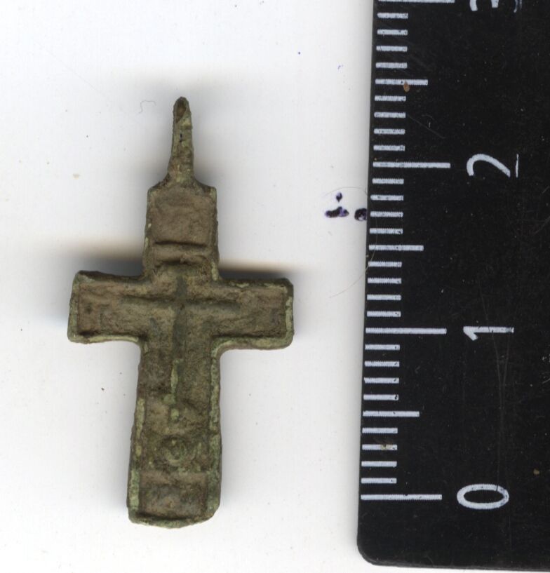

И второй вопрос, каким инструментом лучше чистить рельеф на пластике и крестиках?
Шабером пытался приспособиться но совсем неудобно, такое ощущение, что нужно что то типа щеточки жесткой, для удаления грязи, но при осыпающейся патине приходится ее паралоидом закреплять, а после него никакая щетка уже не поможет.
"Нас никто не любит, если не считать уголовного розыска, который тоже нас не любит."
Mika88
post Jun 4 2012, 13:56
Создана #418
Сообщений: 2,269
Зарегистрирован: 8-April 06
Из: Шпринге
Пользователь №: 258
Металлоискатель: Lorenz
Репутация: 163 кг
В воду лишь нельзя класть то, что заведомо развалится, а находки с благородной патиной достаточно просто сполоснуть ей.
Так же и с паралойдом. Не надо им мазать всё подряд. Только то, что сыпется. Кстати, после укрепления всё очень хорошо расчищается механически, тем же шабером или другими инструментами.
Границы реставрации заканчиваются там, где начинается гипотеза
OBender
post Jun 4 2012, 14:10
Создана #419
Сообщений: 1,326
Зарегистрирован: 12-November 10
Из: Москва-Ростов Яр
Пользователь №: 23,152
Репутация: 34 кг
Шабером расчищается и даже иногда лучше чем незакрепленное, а вот типа зубочистки или кисть сильно обрезанная уже не берут.
И про шаберы. Теже используют что для монет, только с другой заточкой? Или какие то иные инструменты?
Хочется именно срезать грязь, а не сковыривать...
"монетный" шабер которым отлично чистится ровное поле у монеты, очень неудобен для рельефа например на крестике.
Ну хоть на этом-
(фото уже в определении выкладывал, но что есть под рукой)
У него патина сыпется, нужно закрепить я думаю...

QUOTE(OBender @ Jun 4 2012, 12:54)
А что категорически нельзя в дистилят кидать?
Шаберы одни и те же.Просто разная режущая кромка
Если кому нужен, пишите на почту rarik177@rambler.ru
