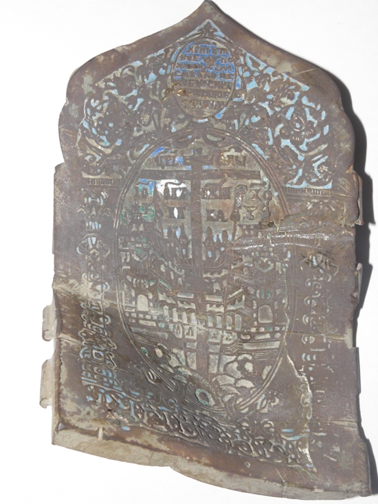

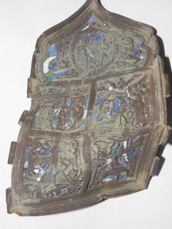

QUOTE(ВэВэшник @ May 23 2012, 15:34)
сфотайте его лучше сбоку, угол не понятен...и с обратки по ближе, мож удастся рассмотреть состояние металла в месте перегиба...я б попробывал на холодную...
...трещины на бортиках, изнутри, перед разгибом, обязательно расчистить от мусора, патины и т.п. до металла, чтобы при выгибании не было лишнего сопротивления!
Вот.
Отмочил в дистилляте, очистил, что отмокло, сфотографировал везде.
Что скажете?
[attachmentid=896013]

В данном случае избежать окончательно слома можно попробовать. Положите две свинцовые ленты на место слома с двух сторон,определив нужную толщину свинца.Заход по краям по 1 см.Выпилите две дощечки такого же размера. Под место сгиба дополнительно положите кусочек свинца,если нет вертикального винтового пресса можно и в тисках поставленных вертикально начать сжимать постоянно контролируя процесс.
Когда угол изменится, повторите операцию с учетом этих изменений вставляя новые куски свинца. И так до выравнивания.После положите весь крест между двумя полосками свинца, с учетом выступающего оглавия. И через дощечки(лучше дубовые) выровняйте. Подровнять окончательно можно положив гладкой стороной крест на дощечку,с учетом оглавия сверху пластину свинца и дощечку. Оставшиеся трещины и непроливы можно заделать мастикой.Хорошо использовать свинец от обмотки кабелей, у него и пластичность хорошая и удобен в работе так-как одинаковой толщины и можно прикинуть создаваемое нужное давление. smile.gif
Забыл добавить. smile.gif Очень много зависит от состояния металла. Но методом точечного давления,при определенном опыте удается выпрямлять такие выкрутасы что многие не верят в возможность подобного. Главное понимать что происходит с металлом в момент давления на точку и куда пойдет деформация. smile.gif И лучше иметь винтовой вертикальный пресс. С ним надежнее контроль и удобнее работать с изделием.
Сообщение отредактировано litnik: May 28 2012, 06:37

В дополнении к сказанному. smile.gif Конечно сначала нужно очистить изделие и закрепить патину пропиткой. Несмотря на то, что свинец плотно облегает рельеф и препятствует скалыванию, пропитанная патина более пластична и меньше вероятности скола.

Чем пропитывать? И для чего свинец? Для распределения нагрузки по всей площади детали? Пресса нет, обычно пользуюсь струбциной.

Можно и струбциной smile.gif главное чтобы площадь давления соответствовала задаче. Свинец не только создает равномерное давление но и препятствует растрескиванию металла, сжимая его со всех сторон. А как чистить и чем пропитывать смотрите в темах выше в этом разделе. smile.gif Говорить одно и то же постоянно-бессмысленно. smile.gif

Такие предметы не выпрямляются ни прессом, ни струбциной!!!! 99% будет слом. wink.gif Разгибание нужно проводить только в ручную!!!

QUOTE(AV.Sots @ May 28 2012, 12:52)
Вот и у меня есть такое подозрение..
А вручную - это как? Нажал чуть - отпустил? И так много-много раз в течении полугода? А если металл нагреть предварительно? Просто с оловянкой в таких делах не сталкивался, но подозреваю, что пластичность у нее гораздо хуже, чем у меди.
Мы танцуем на палубе тонущего корабля
Были прециденты. biggrin.gif А как Леша ручками створочку выправлять biggrin.gif если они такие как у тебя на аватаре-нет проблем. biggrin.gif А моими то не выйдет. biggrin.gif Сейчас фото нет сложного, smile.gif но более пологий угол с разворотом покажу.
Еще ухо было вывернуто-поправил без потерь. Не делал подробного фото,но горизонтальная створка была вывернута с изгибом. Осталось востановить второе ухо. smile.gif Все через свинец.

QUOTE(litnik @ May 28 2012, 15:23)
Толя, тут изгиб абсолютно не такой. Иногда и я не всегда могу сразу разогнуть. Ни каких струбцин и прочего! Только руками по направлению сгиба. Если трещина появилась в то время, то она уже покрыта патиной и окислами. Если внутри нее попадется хотя бы комочек окислов, то она только разойдется. При разгибании трещину нужно прочищать, что бы она сходилась. а не наоборот, рвала металл.
Re: andyreal "А вручную - это как? Нажал чуть - отпустил? И так много-много раз в течении полугода?"
Нет конечно. Все делается сразу, без полугодовых подходов. К сожалению, не могу на словах объяснить, как это сделать.
Лёшь,ты не прав.В ручную нельзя равномерно распределить нагрузку.Так как при сжатии у тебя деформируется вся поверхность.Если поверхность фиксировать местячково и придавать нагрузку каждому участку отдельно,то бывает ,что можно разогнуть то,что казалось не возможно.У меня для тисков,есть куча подкладок разной толщины.Свинец,мягок и при сжатии,способствует фиксации не так по поверхности,как по краям.Или медью расклинивать в подготовленном проёме.

Мелочь и я руками правлю. smile.gif Но не зря же говорил-многое зависит от состояния металла.Тут уж опыт подсказывает сломается или нет.Конечно бывают и неудачи. biggrin.gif Пару раз удавалось выпрямить и с обратным углом сгиба, но это были свежие вещи,лет по 300 biggrin.gif

Уважаемые профессионалы, можно ли попытаться восстановить данную створку и какими методами? Кто-нибудь проводил такую работу? И стоит ли овчинка выделки?

Да это он так, о мелочевке biggrin.gif Не будет же он створку или плашку пальцами давить biggrin.gif Хотя некоторые и екатерининские пятаки пальцами гнут. biggrin.gif
