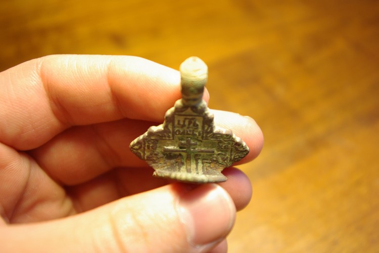

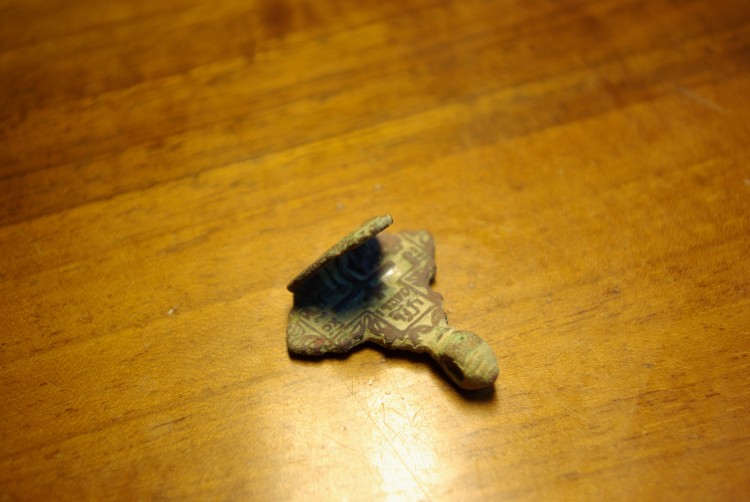

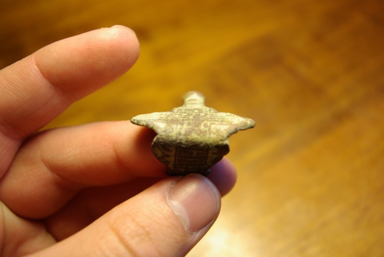

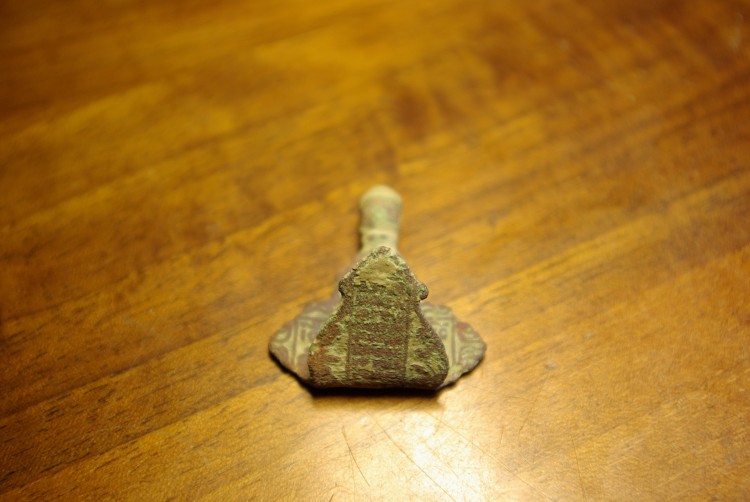

По совету авторитетных людей форума, выкладываю в данном разделе вот такую "красотуuser posted imageuser posted imageuser posted imageuser posted imageuser posted image, общие принципы и методы расчистки понятны, но по бытующему мнению хотелось бы узнать, что максимально лучше применять в данном случае, поскольку сохраняется интрига что "красота" данная очень не частая. Так же, если не затруднит, подскажите пожалуйста в каком ценовом диапазоне будет стоить профессиональная чистка.

Salvador
Самое правильное отдать опытному реставратору, но если, пробовать самому, то могу посоветовать только механически шаберами все аккуратно почистить, для округлых впадинок очень рекомендую найти вот такие шаровидные стоматологические боры, они хорошо выгребают все ненужное и меньше вероятность царапин в отличии от остроконечных шаберов и иголок.
По цене за работу помолчу, если будете обращаться к спецам, они не промолчат и цену Вам назовут cheesy.gif

QUOTE(Ctrannik @ May 25 2012, 14:10)
Salvador
Ctrannik, спасибо за совет.
Все больше склоняюсь к возможности обращения к специалистам. С ув. smile.gif

QUOTE(Salvador @ May 25 2012, 11:58)
Сами думаю вы не справитесь.Тем более работать какими либо борами.Борами работают,когда умеют читать сохран поверхности и умеют определять патину от грязи.Так же навык работы борами под микроскопом.Боры это сложнее,применение больше общего характера,чем вывод рельефа с сохранением патины.В вашем случае,нужно именно вывести рельеф,особенно мелкий.Тут только шабер.Однозначно обработка от коррозии.Тонировать или нет,будет ясно после расчистки.Сложный вариант,если хотите вывести весь рельеф.Некоторый останется в окислах.
Цена,при серьёзной реставрации,может доходить до половины стоимости предмета.А так,возможно процентов 30 ,плюс-минунус ,в зависимости от реального состояния.Так что цену по фото,можно сказать только очень примерную.По времени,от недели(если реставрация не основное занятие),потому,что расчистка,это примерно середина реставрационного времени.
