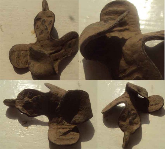

...10 дней копали с женой на майские без перерыва...вернулись домой - почесуха по инструменту одолела. Пришлось достать этот пропеллер. По началу, решил на холодную т.к. на нижнем луче прослеживались, хоть и совсем не значительные, но остатки эмали...в результате - заработал потрескивание 17.gif .... пришлось взять в руки горелку и пожертвовать кусочком эмальки.
Не плохо получилось, исходя из начального состояния. Единственное конечно, хотелось бы увидеть качественные фото. wink.gif

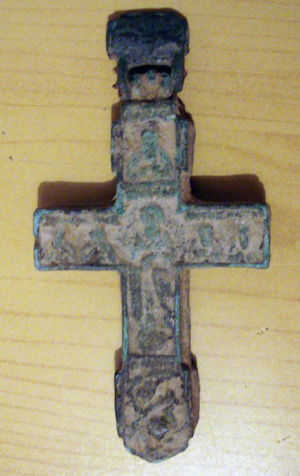

Как лучше разогнуть и почистить данный крест, или разогнуть, сотворить патинирование электролизом и пропитать воском?

QUOTE(Dimblch @ May 21 2012, 15:01)
http://www.reviewdetector.ru/index.php?sho...st=0&p=3865150&
Ваш разогнется легко - промеж 2-х паркетин парой струбцинок...
С лицевой стороны можно подложить толстую кожу...

QUOTE(Dimblch @ May 21 2012, 14:01)
Крест 19 века и никакой зеленой (электролизной) патины там не должно быть... Разгинаете крест, ничего страшного там нет, чистите и если надо выровнять цвет, патинируете марганцево-купоросноым раствором в коричневый цвет, для такого предмета натуральным считается коричневый цвет, до малахита не дорос он еще cheesy.gif

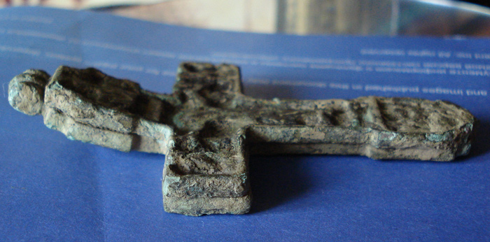

Доброго времени суток . Хочется убрать остатки эмали с данного креста. Эмаль ОЧЕНЬ прочная . Подскажите как это сделать бес последствий для метала .

QUOTE(Ctrannik @ May 21 2012, 17:58)
Там беда в том, что зеленоватый налет (под ним метал матовый), который на нем имеется местами очень хрупкий, если начать чистить, то сойдут мелкие детализированные фрагменты. Найден был в водинистой песчанной почве...

QUOTE(CHUMA @ May 21 2012, 19:20)
...о как, все наоборот ценят эмаль, а тут - убрать ее хотят 17.gif ...не делайте этого.

QUOTE(ВэВэшник @ May 22 2012, 13:41)

QUOTE(AV.Sots @ May 22 2012, 18:22)
Ну ладно вам, парни! Там от эмали менее 1% осталось. Никакой информативной нагрузки не несет, а предмет не красит - ИМХО (только, эта... тухлые помидоры до лучших времен приберегите)
Правда, Под эмалью металл другого цвета окажется.
