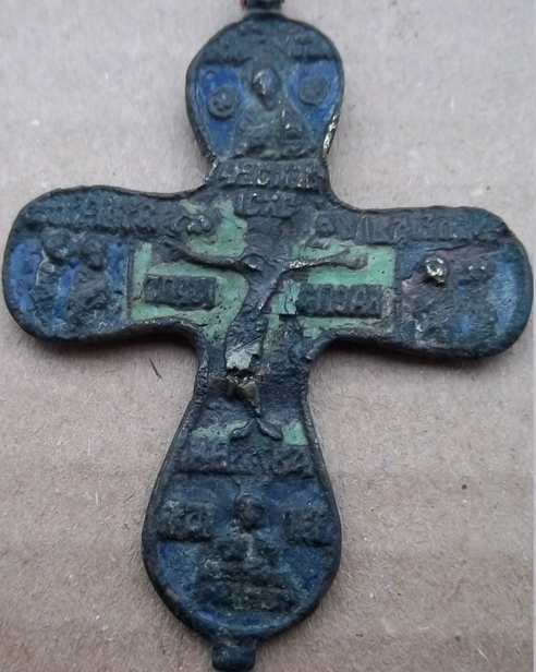

Вот так выглядит разогнутый крестик. Угол изгиба виден, (почти 180 градусов) эмаль цела(почти), место нагрева тоже видно. Верхняя часть тоже была слегка согнута, но тем не менее на холодную дала трещину.

Евгеньевич, если не секрет, чем закрепляете перед нагреванием?

Сломать и склеить я всегда успею, а в тосол я опускаю до нагревания и в тосоле нагреваю только место изгиба, но не до красна. В химии не силен, но предположил, что в радиаторе медь , алюминий не "гоит", а значит и вреда особого не будет, но могу и ошибаться

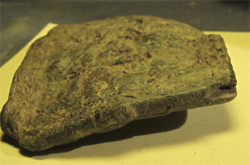

Скажите, что было бы вот с этими предметами, если бы вы их разгибали горелкой?

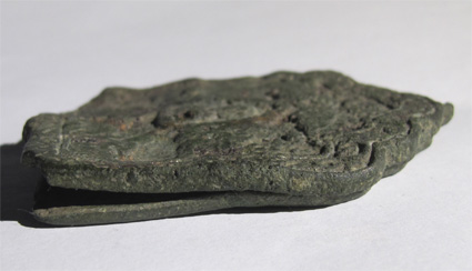

Самый прикол, это было сохранить на ней родную патину, которой 1800 лет. Так и с тем крестом. Я видел их сотни, но с эмалями не больше десятка, а может и того меньше. Эмаль - это то, что на нем было самое дорогое!

QUOTE(Hronos @ Mar 28 2012, 22:12)
Можно я прокомментирую... Разгиб не правильный! Объясню почему. Вы не разогнули основной шов,в котором был согнут предмет. Половина нагрузки у вас пошло на образование нового, в обратную сторону. От этого и лопнул металл.
Разгиб не правильный, не спорю, но так вот он пошел прямиться, а вот излом это и есть место его первоначального изгиба и этот излом и осыпавшаяся эмаль присутствовали в момент изъятия из земли. Под горелкой тоже чутка осыпалось.

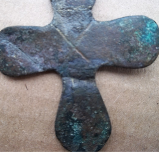

Всё просто.Разгиб сразу двух створок возможно многое.Главное понять,сам загиб и дать усилие такое и в то место,где есть усталость металла и он поддастся.Дальше,каждую по отдельности.Всю поверхность не покажу,это не делается в процессе работы.Но то ,что не чего не отвалилось ,это главное.
Там чуть,здесь чуть,так и происходят утери.Залей паралоидом и гни на холодную.Даже если эмаль и отойдёт от поля,останется в паралоиде.Сломается,склеешь,не сломается,до гнёшь .Но эмаль останется там,где была.
