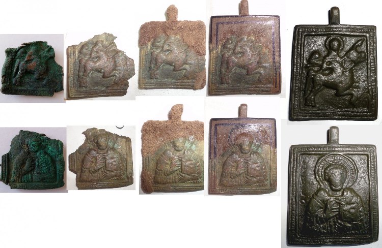

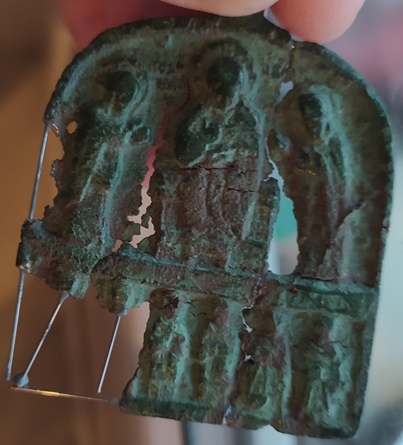

Добрый день уважаемые участники форума, пользуясь случаем, хочу поздравить всех с наступающим Новым годом и рождеством. При работе со сломанными предметами самые большие сложности возникают с подгонкой цвета доделочной массы под оригинал. Если речь идет о склейке и небольшой доделке, то худо бедно что-то выходит. (Прилагаю фото работы). Из-за прозрачности смолы и преломления света, проходящего сквозь нее (с учетом пигментов, стружек натуральной патины и т. д.) цвет доделки искажается и единственное что сглаживает этот контраст - это космолойд. Возник вопрос с приготовлением доделочной массы для восстановления больших утрат. В интернете есть фотография работы уважаемого Soldat. Позволю себе её приложить. Правильно ли я понимаю, что в состав доделки первоначально включены пигменты имитирующие медное ядро и одновременно смолу делают непрозрачной. Дальше предмет красится полностью в цвет близкий к родному. Поправьте меня пожалуйста если не прав. С уважением!

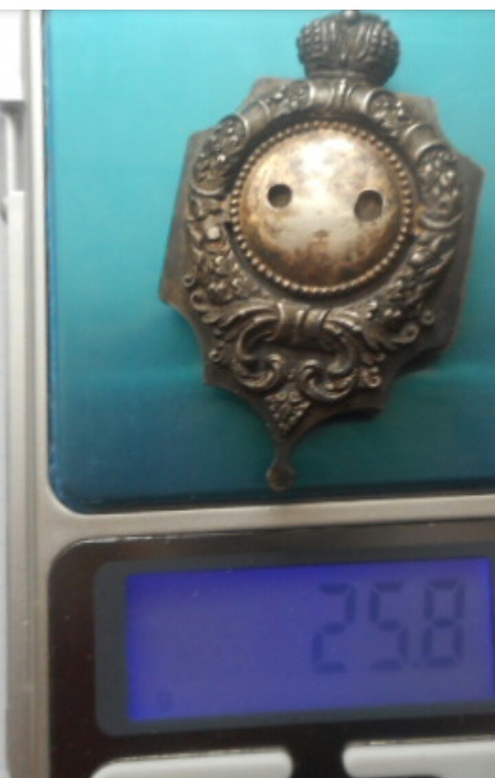

Прошу помощи.Подскажите кто то может изготовить орла на знак или возможно у кого то есть орел накладной серебро 12-14 мм.Спасибо.Владимир

алёха С клеем мешается пигмент по цвету близко подходящий к цвету патины. Если цвет улавить не получается тогда только тонировка всего предмета.

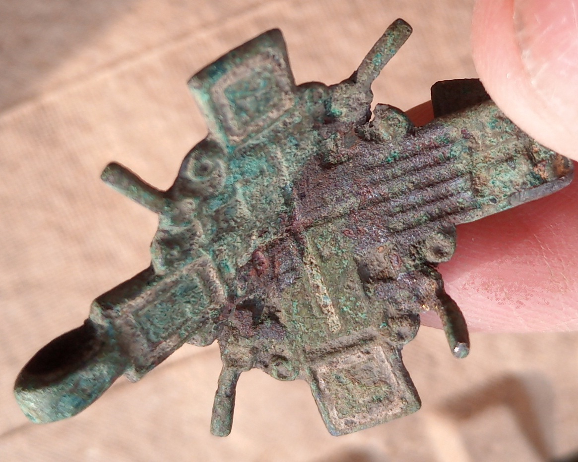

Приветствую уважаемые знатоки. Подскажите пожалуйста стоит ли вскрывать данный крест. И как почистить, на сухую или можно замочить в чём нибудь и щёткой зубной почистить? С уважением.

Если для продажи - лучше не вскрывать.
Помыть щёточкой с мылом и зубочистками от земли.

Верно. Только с мылом аккуратнее. Не тот вариант, когда в мыльном растворе можно утопить. Увлажнить наружи, чистить и протирать.

Ежли, для себя - я бы, пожалуй тоже не стал бы вскрывать, вымочил в дистиллированной воде, отмыл от грязи, может покрыл бы космолоидом.

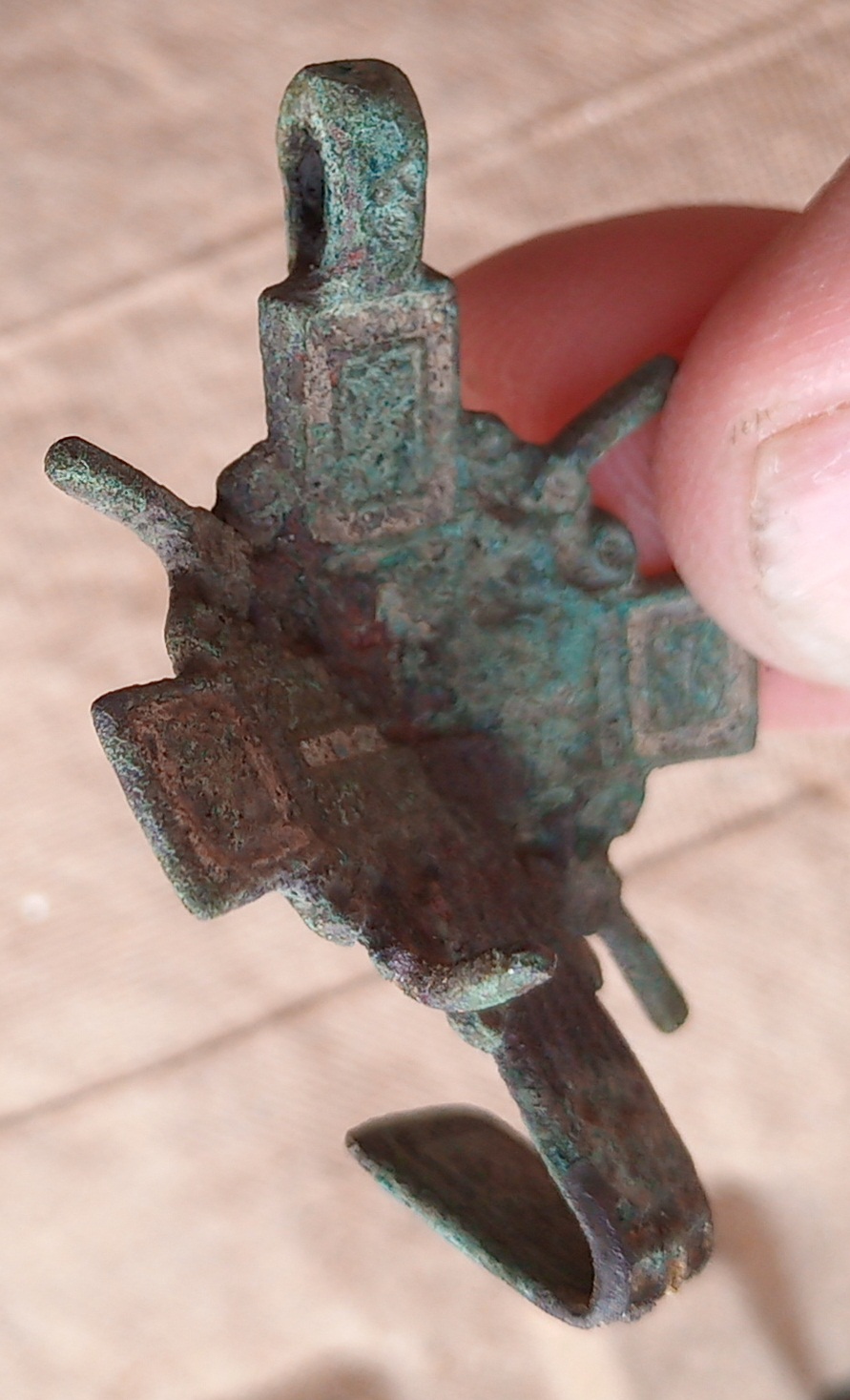

Привет! Вот такая красавица. Прошу подсказать как выпрямить.
Есть идея положить между брусками в тиски. Медленно, примерно пол оборота в день, подкручивать.

Для начала - вычистить все трещины от песка и прочей грязи...

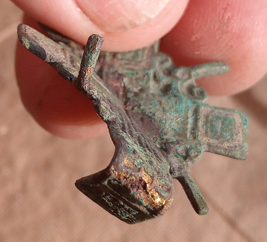

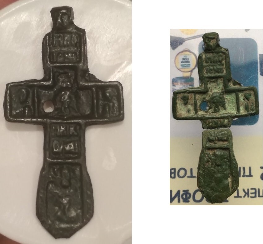

Найден целый крестик,но изогнут невероятно,нижний кончик особенно. так же один из боковых лучиков изогнут,очень тонкий. Догадываюсь,что при выпрямлении сломается
Подскажите есть возможность выпрямить крестик не сломав?

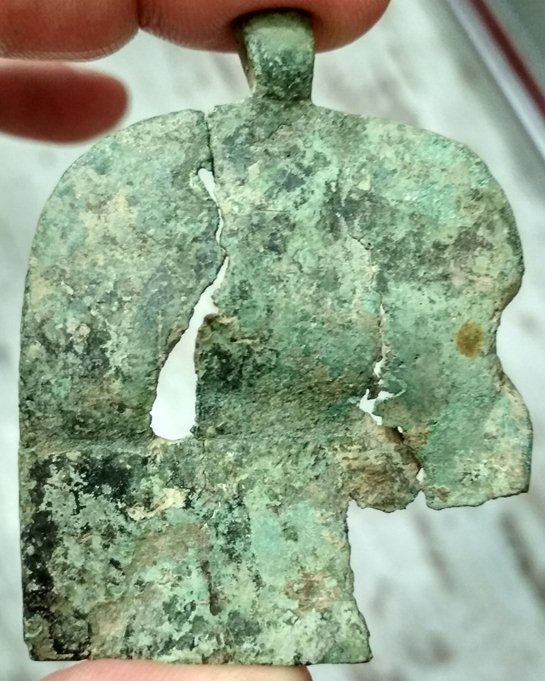

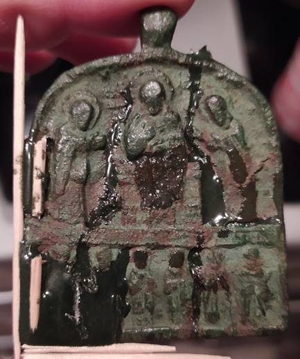

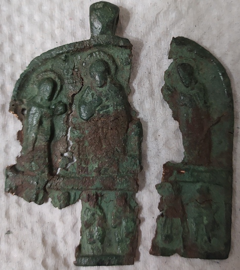

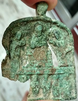

Добрый день, участникам форума! Хочу представить на ваш суд результат ремонта иконы. Для меня это первая работа такой сложности. Перед самостоятельным ремонтом обращался к гуру на этом форуме, но из-за катастрофической нехватки времени получили вежливый отказ. При выпрямлении шанс сохрань без разлома пополам был минимален-лотерею я не выиграл. Сколько раз пропитывал в БТА после промежуточных расчисток под микроскопом уже не помню, но убрав все опасные наросты окончательно на сутки оставил в спиртовом растворе БТА. Далее подгонка мест слома и сверление отверстий под штифты. Итог - 9 штифтов. Далее склейка быстросохнущим двухкомпонентным клеем для металла BIZON. После высыхания отлил недостающие части иконы из обычного эпоксида с добавлением натуральных пигментов (Глауконит, пиролюзит). Далее работа бормашинкой и шаберами для восстановления утрат и сглаживания рельефа. Утраты патины восстанавливал 5% паралойдом и теми же натуральными пигментами. На финише покрыл икону космолойдом и убрал излишки воска.
