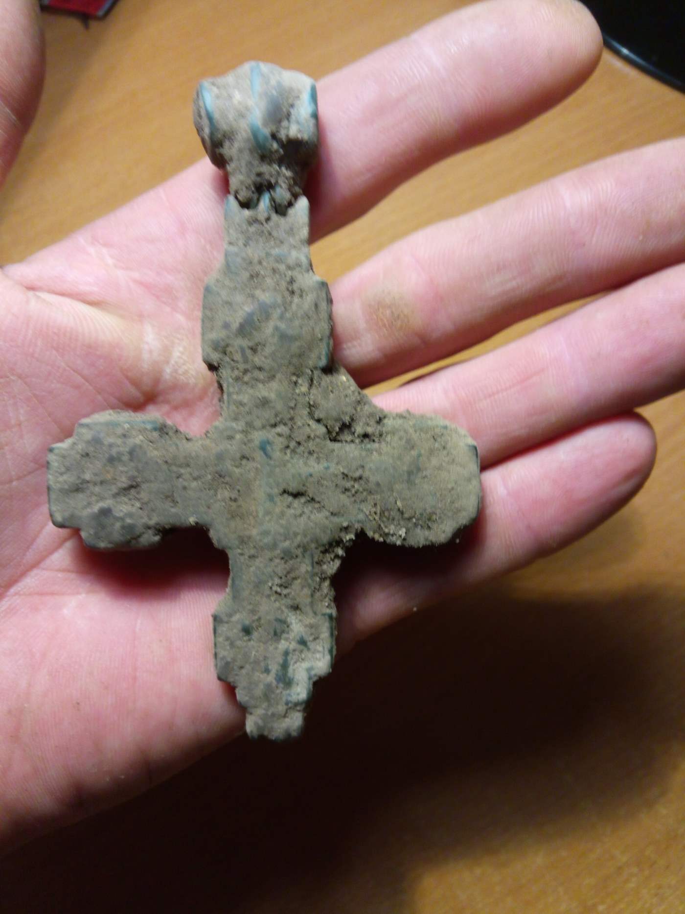

QUOTE(алёха @ Jan 14 2019, 21:50)
Для восстановления есть один родной луч и, полагаю из схожего сплава, крест-донор. Вот и возник вопрос сначала клеить, а потом весь закрепить. Или локально закрепить. Фото донора.
Теперь понятно. Тогда конечно, сначала нужно установить лучики. Когда всё будет готово, после этого закреплять и консервировать.

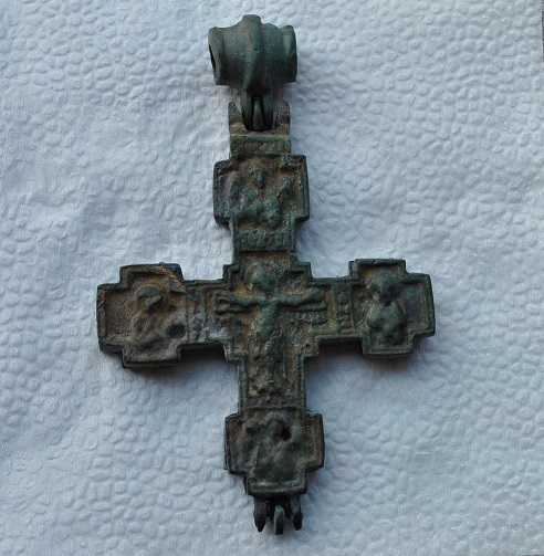

Друзья, подскажите пожалуйста, начинающему реставратору.
У меня есть складень, старые штифты я выбил. Теперь встал вопрос, каким образом можно вставить новые. Можно подсказать, так как я не смог найти информацию на сайте и в интернете.
Что использовать в качестве штифтов, каким образом их закреплять и т.д.

QUOTE(KadagadGhedry @ Feb 5 2019, 16:24)
фото???
Складень складню рознь
Stefan Баторий
post Feb 6 2019, 20:41
Создана #2233
Сообщений: 532
Зарегистрирован: 21-March 17
Пользователь №: 2,360,908
Репутация: 43 кг
Выбил штифты - это победа. Обычно делались из железной проволоки подходящего сечения. закрепить можно по разному. Подклепать концы , с торцов подпаять оловом , на клей посадить . Вариантов много.

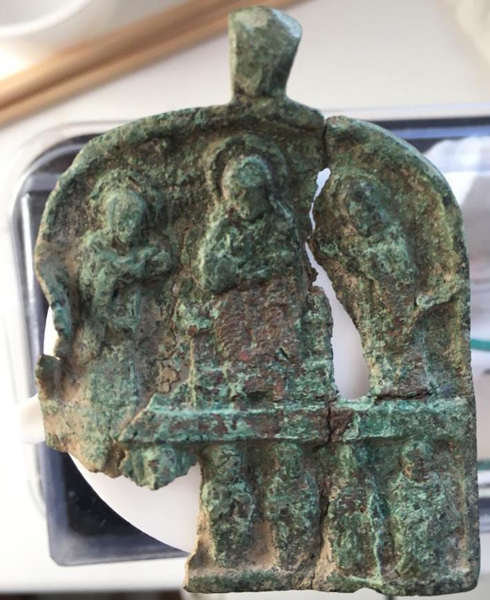

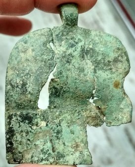

post Apr 1 2019, 08:56
Создана #2234
Сообщений: 92
Зарегистрирован: 5-September 11
Пользователь №: 33,536
Добрый день, всем посетителям данной темы. Есть вот такая не частая икона 16 века. Нужен ваш совет про овчинку и выделку, есть ли смысл обращаться к спецам для восстановления или пытаться самому. Небольшой опыт имеется.
AV.Sots
post Apr 1 2019, 11:25
Создана #2235
Сообщений: 39,795
Зарегистрирован: 18-July 09
Пользователь №: 11,089
Металлоискатель: XLT, V3i
Номер карты: ....7516
Репутация: 4411 кг
QUOTE(алёха @ Apr 1 2019, 08:56)
Смотря, что вы сами хотите. ddd.gif И какой хотите результат. Вряд ли тут можно дать какой то совет. Можно и самому попробовать сделать, если имеете опыт.
В качестве примера, моя работа
user posted imageuser posted image user posted imageuser posted image
Но не факт, что сейчас найду на это время. Завален по самые некуда.
Или может Саша возьмётся https://www.reviewdetector.ru/index.php?sho...c=84306&st=1960
Постучите ему в личку, спросите.
