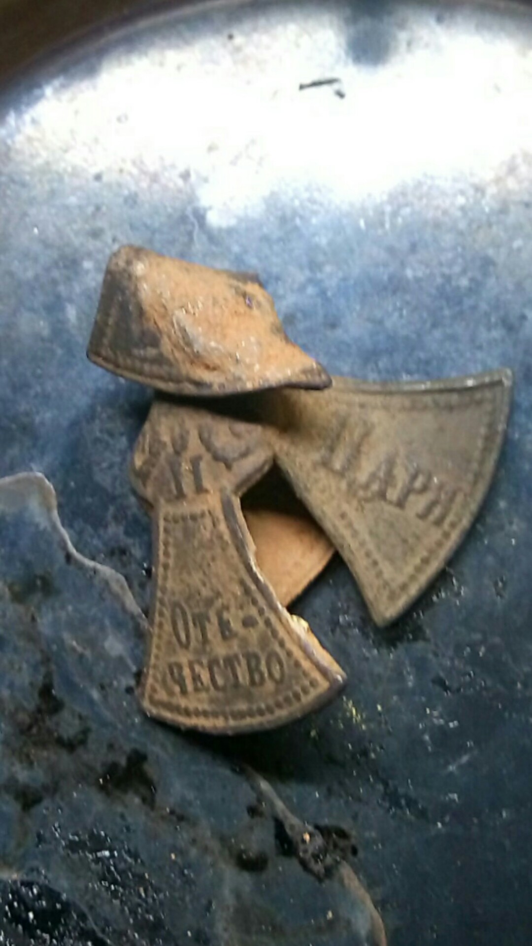

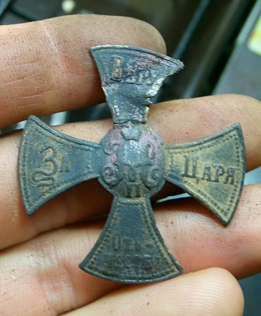

Всем привет. Нашёл лет 5 назад,ополченческий крест Николая 2 в плачевном состоянии,все руки не доходили выпрямить. Недавно решился,развернув его, оказалось, что верхняя лопасть подустала,начал искать донора.

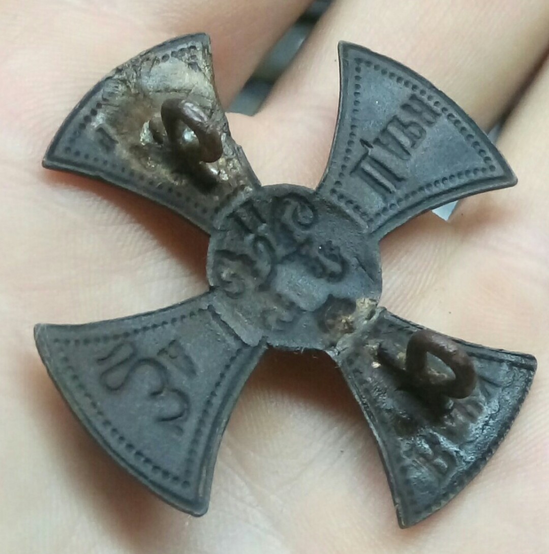

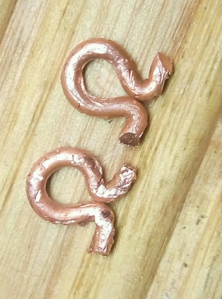

Нашел лопасть быстро среди поисковиков из своего города. Так как ушки крепления отсутствовали, решил их изготовить, для этого взял провод медный,одножильный,сечением 2,5 квадрата,отжег его на горелке и сделал ушки. Отжиг нужен,чтоб гнулись лучше.

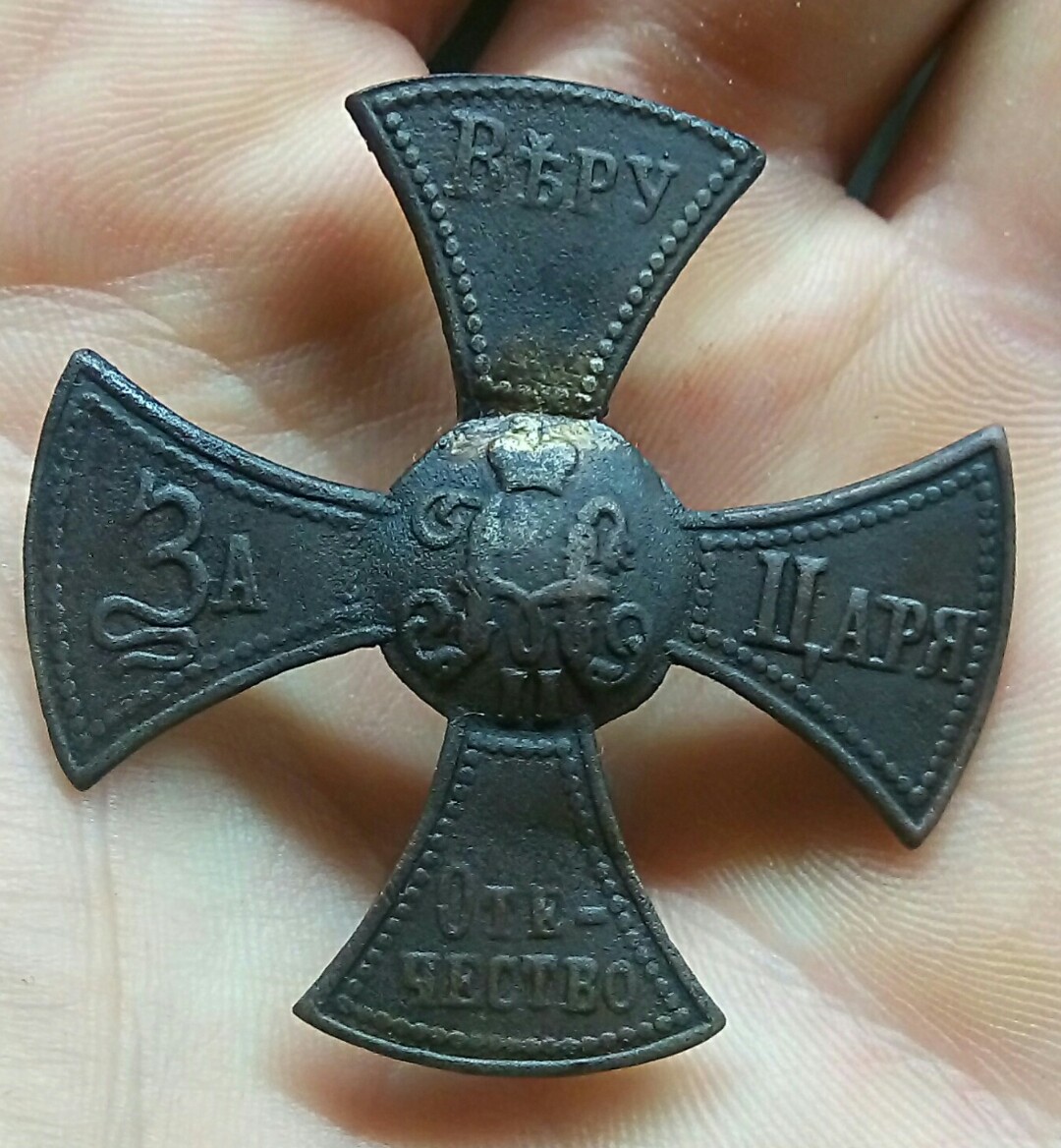

Далее подогнал деталь так,чтоб были минимальные зазоры в месте спайки. Паял серебром,ушки оловом. Далее очистил и обмеднил в преобразователе ржавчины. Запатенировал на водяной бане раствора марганца и медного купороса.

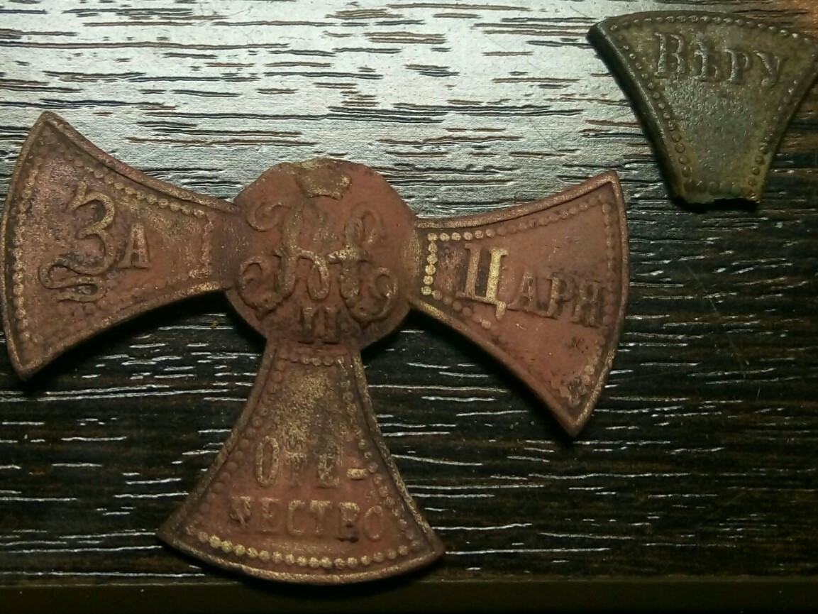

Почему то в сообщении фото не появились. Вот изготовленные ушки и донор
