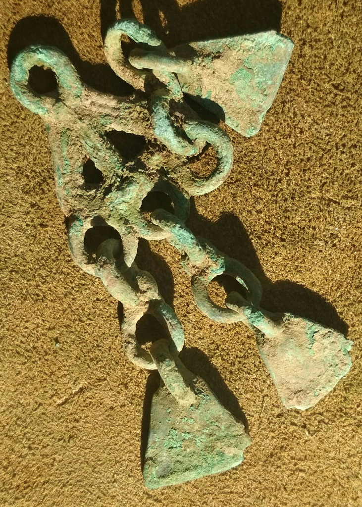

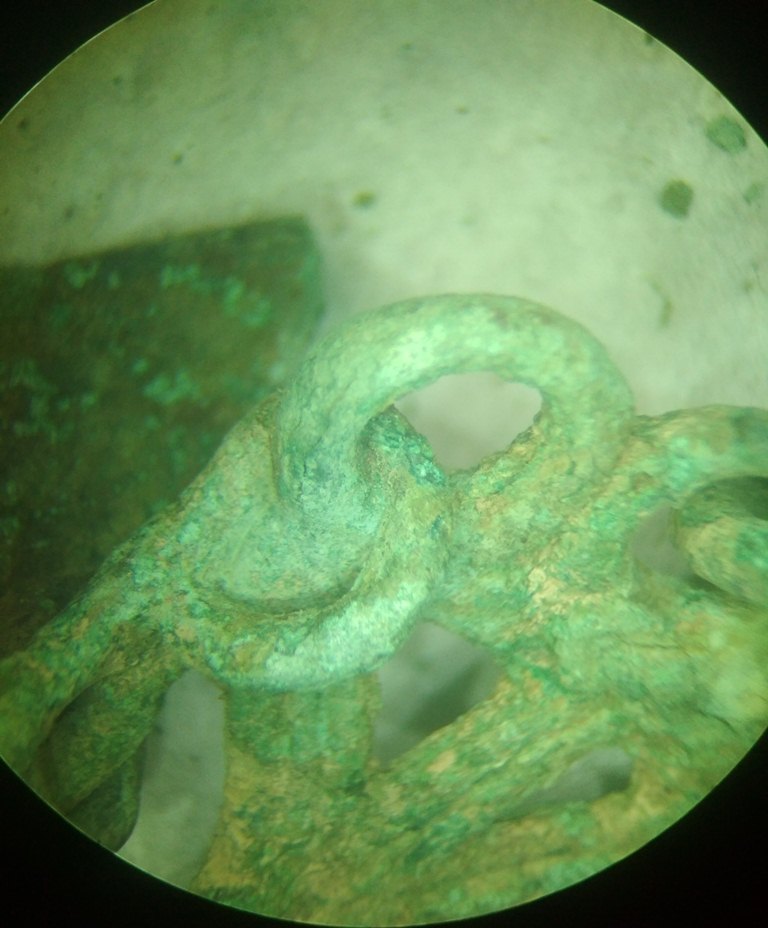

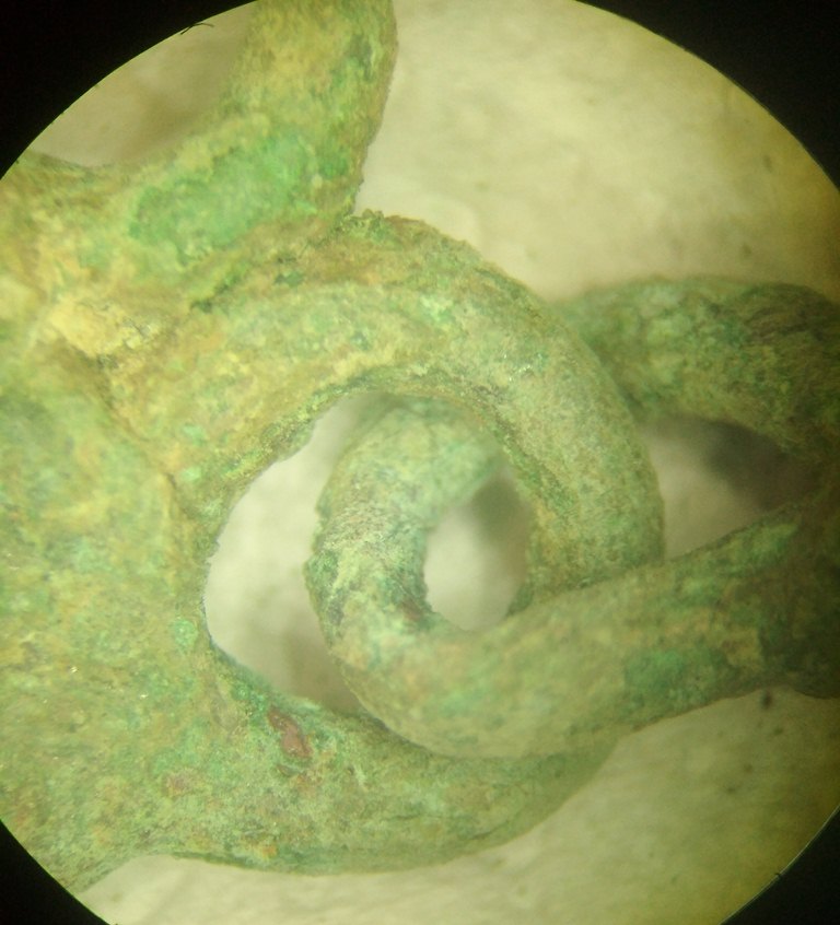

Всем желаю здравствовать.
Стал обладателем вот такого предмета. Понимаю что пациент тяжелый, но думаю небезнадежный. Прошу профессионального совета специалистов, как правильно с ним поступить?

QUOTE(Elmesh @ Oct 12 2017, 12:55)
Я бы под водой зуб щеткой счистил грязь, для начала.

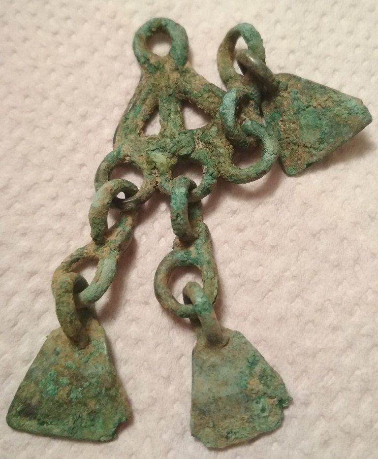

Потом посвятил вечер тому, что бы разделить слипшийся фрагмент
Вот что из этого получилось

QUOTE(Elmesh @ Oct 12 2017, 11:55)
С подобным "дрёмом" мало кто любит возиться, из за частого плачевного состояния. Расчищать лучше на сухую, без всяких щёток и воды. Когда уберёте земляную корку, нужно "ровнять" патину до желаемого результата. И потом консервировать. Только обязательно как следует просушить. Такая патина впитывает влагу, как губка.

QUOTE(AV.Sots @ Oct 12 2017, 21:29)
Спасибо, буду пробовать.... точнее, уже пробовал. К сожалению металл в многочисленных и обширных кавернах из которых все просто высыпается при малейшем воздействии
