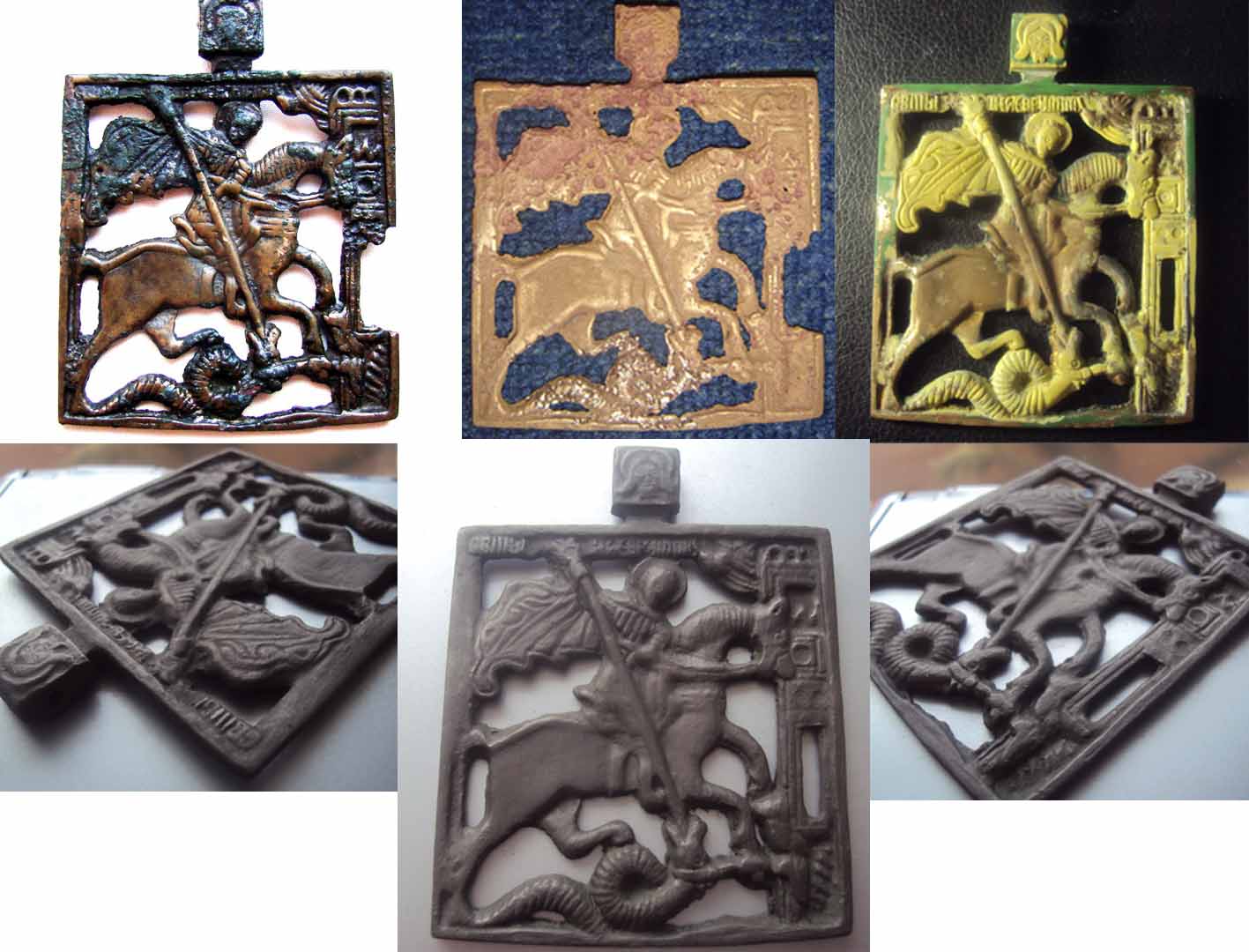

...вот, почти закончил...
на фотке эволюция второго рождения..приобретение, расчистка, доделка, финал....

ВэВэшник
При Вашем мастерстве можно было окислы и не вытравливать полностью, а почистить механически срезав окислы сохраняя родной рельеф и доделать только утраты, кстати это отламан кусок или непролив при изготовлении?
Качество работы отличное, а вот по "моральной" стороне конечно вопросы cheesy.gif

если не секрет , как вы накладывали патину ?
работа супер.

QUOTE(Ctrannik @ Mar 17 2012, 15:42)
ВэВэшник
...в чем то соглашусь, в принципе, изначально так и хотел сделать, но при расчистке столкнулся с крайне рыхлой и не стабильной субстанцией под верхним слоем...поэтому и принял решение вычистить ее всю полностью, для надежности, чтоб уж сделать и забыть, так сказать.... smile.gif
...куска справо не было, доделывал...и как видите - чуть не доделал т.к. оставил на потом. А потом уже терпения и усидчивости не хватило biggrin.gif ....когданить руки дойдут, закончу.
...рецепт патины и вся технология не секрет - все с сайта Арчекон.
Сообщение отредактировано ВэВэшник: Mar 17 2012, 14:56

большое спасибо. можнте в ЛС ссылку скинуть.

QUOTE(ВэВэшник @ Mar 17 2012, 14:52)
Конечно, при работе вносятся коррективы по ситуации, думаю Вам видней на месте smile.gif

Мне исходнтк больше нравится, от него теплом веит.

Не понятно... wink.gif Ощущение, что предмет стал из пластилина.

Руки золотые, конечно, завидую.
А де-факто на представленной фотографии мы видим процесс превращения иконы с утратами стоимостью около 3000 рублей в икону без утрат стоимостью около 1000.

...согласен - в рублях сильно потеряла...но приобрела свое место на виду, в колекции, хватит ей пылится в коробке с нерасчищенными изделиями, а на стену, в исходном состоянии - я не решался smile.gif Слишком уж "болела" и дохтур приговорил к ампутации...на ваш взгляд, такой поход не имеет места быть?
Леш, она не пластилиновая, фото так получилось.....матовая она, в буро-зеленой патине. wink.gif ......лесного сохрана biggrin.gif
Всем спасибо за добрые слова и критику!

Я всегда места с доделкой всячески "уродую", царапаю, долбаю шабером чтобы не было идеально гладких участков, которые бросаются в глаза на фоне родного рельефа
