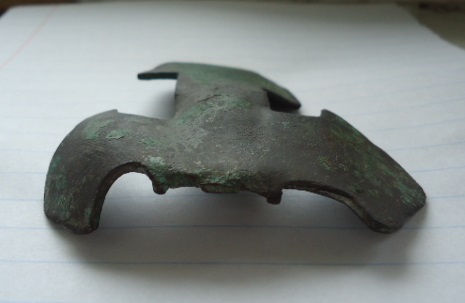

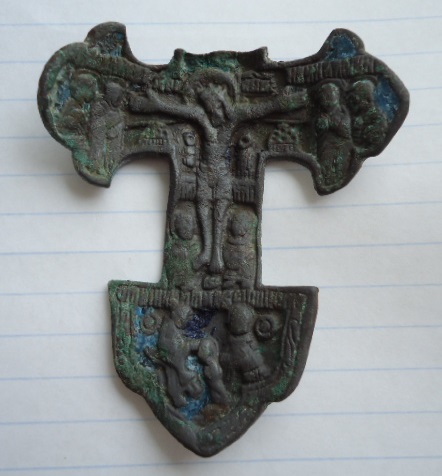

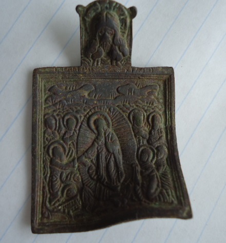

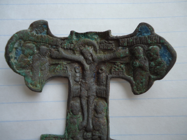

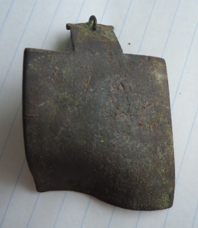

Здравствуйте , Александр ! Наступило лето и находок , требующих реставрации , наверняка значительно прибавилось . Вот и я на днях нашёл такую красоту . Есть ли у Вас время , возможность и желание "дать им вторую жизнь". Крест хотя бы просто выпрямить . Спасибо .

Свершилось чудо, я нашел энколпион. Как то до этого не везло мне с метало- пластикой.
т.к. руки у меня к реставрации точно не лежат, а первую находку хочется увековечить - вопрос понятен.
Сам Москва. СЗАО. Отпишите, пожалуйста в личку, если кто-то занимается восстановлением.
