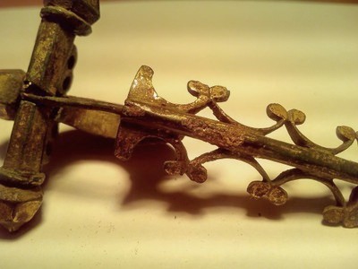

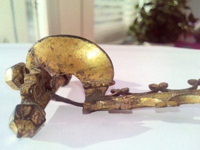

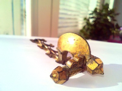

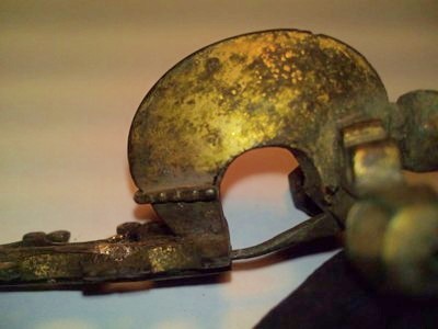

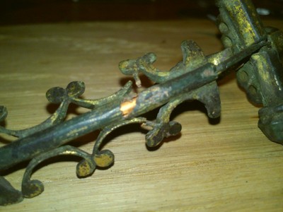

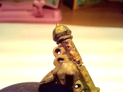

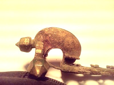

доброго дня форумчане.
попалась -такая фибула , была покорежена и сломана- помыл, выставил(не полностью- металл тонкий) немного углы,проклеенл на цианопан и опилками бронзовыми присыпал немного. далее-БТА .
вопрос к професионалам - чем лучше законсервировать изделие окончательно - микровоск или паралоид-б 72?
заранее благодарю-за ответ.
Присоединенное изображениеПрисоединенное изображениеПрисоединенное изображение[attachmentid=
3170602]Присоединенное изображениеПрисоединенное изображение

QUOTE(chapajnn @ Feb 17 2016, 18:35)
паралоид - суть клей... не консервант...

QUOTE(chapajnn @ Feb 17 2016, 21:09)
Siniy Borod
Благодарю- за разъяснение.
насколько понимаю - чтобы оставить патину в исходном состоянии, надо покрывать растворенным микровоском , насколько такое покрытие работает ?
погружать в микровоск  растопленый - не есть гуд, могу испортить вид, поэтому и думал за -космолоид.
Я не знаю как правильно...
Я - раскладываю по предмету горошины Космолоиа и грею горелкой, стараясь ни в коем случае не перегреть предмет...
После того как воск поплыл - тут же вытираю предмет тряпкой...
Возможно это и не правильно... но я делаю именно так...
Так что, думайте сами...
Так, вкратце и по пунктам.
1. Предмет не из тех, на которых нужно ставить эксперименты. Шикарная фибула, времён Великого Переселения Народов.
2. Про Паралоид верно сказали, это закрепитель. Консервант Космолоид Н80.
3. На склеенном предмете вы не сможете сделать манипуляции путём нагрева. Вещь просто развалится.
4. Что бы обо всём этом говорить, нужно иметь представление о предмете. Но мы его не видим, из-за не информативных фото. К сожалению. Не понятно, в каком он состоянии, в каком состоянии позолота, на сколько расчищен сам предмет и на сколько расчищена позолота. Только после этого можно о чём то говорить.
С ув.

QUOTE(AV.Sots @ Feb 17 2016, 21:49)
С ув.
Леш, с эпоксой я делал...
Эпокса разваливается при 180-200 С... Космолоид тает при 90...
Естественно нужно делать аккуратно...

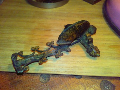

post Feb 17 2016, 23:00
Создана #1713
Сообщений: 1,075
Зарегистрирован: 17-February 16
Пользователь №: 2,346,089
Репутация: 108 кг
лежала в месте- можно сказать , под пескоструйкой . золочение -тонкое , местами -до основного металла стерто , и мне кажется металл-ближе к меди , ломкий . патина- стабильная , насышенная , есть одно место-на торце- мне оно не нравится больше всего -как вырван кусок .одна сторона по сохрану лучше и чище +погнута была, и в месте сгиба покрытие слезло полностью - слабоватое , при сильном нажиме может слезть (пробовал в месте утрат, где собирался клеить )
грязь оставшаяся спиртом не счищается . Присоединенное изображениеПрисоединенное изображениеПрисоединенное изображение[attachmentid=
3171422]
заь фото извините -фотоаппарата- нет , фото на телефон .
экспериментировать конечно-же не собираюсь , не та весчь.
Сообщение отредактировано chapajnn: Feb 17 2016, 23:00

QUOTE(chapajnn @ Feb 17 2016, 23:00)
Грязь нужно счищать не спиртом, а шабером. Если покрытие не позволяет работа шабера, то каким то слабо-химическим способом. Я и по тем фото понял, что ваш предмет не дочищен. Больше конечно сказать нечего, фото ничтожно малы.
Для примера расчистки позолоты, могу показать фрагмент такого предмета (5-6вв), бывшего у меня в работе.
До.
После.

не дочищен , я и не спорю .
какой хим состав лучше использовать ? и не поврежу ли я патину ?

Так как вы собираетесь консервировать не дочищенный предмет?
Я не могу вам что то сказать, так, как я не вижу сам предмет таким образом, что бы я имел о нём полное представление. И что бы давать совет, предмет хорошо бы лицезреть в 20х. В таких ситуациях обрабатывается точечно. Что бы понимать, как это делать, мне нужно видеть, в каком состоянии позолота и вся ли она открыта. Возможно что то ещё есть под окислами. Тут очень сложно говорить о конкретике.

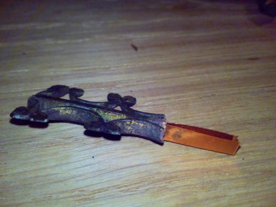

дам ссыль на -Piccy
http://sghsysi.info/code2/9424643/7bb71cbd06...4eccef09c4151a/
там можно увеличить , подрасчистил более-менее, дальше -страшно , получилось шабером потихоньку , но только после высыхания полного , в тот раз пробовал с промочкой спиртом - не шло .
далее чистить не буду однозначно .
Сообщение отредактировано chapajnn: Feb 18 2016, 10:35

QUOTE(chapajnn @ Feb 18 2016, 10:32)
дам ссыль на -Piccy
Глянул. Искушать вас не стану дальнейшей дочисткой, дабы не испортили. А так, можно было бы ещё в углублениях пройтись. Отличная вещь, я вам скажу. И позолота великолепно сохранена. Внимательно посмотрите на очаги "бронзовой болезни", если их нет, можно смело консервировать. Только удалите с поверхности всю влагу. Лучше перед консервацией просушите и прогрейте феном. Если "бронзовая болезнь" есть, то обработка БТА. И только потом все манипуляции по консервации.
