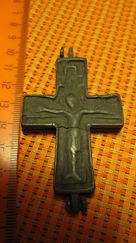

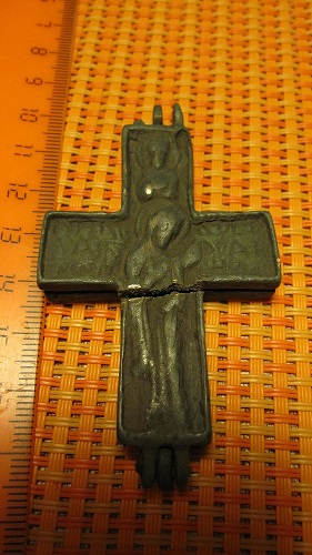

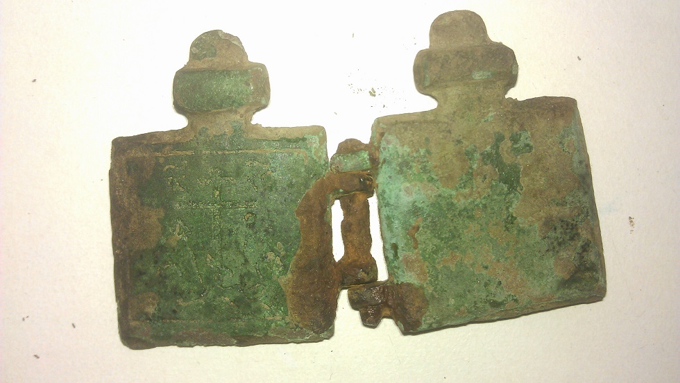

Доброго дня! Есть такой вот энколпион. Поднял в своё время тремя частями на квадрате 2х2. как не искал вокруг оглавия так и не нашел.
Хотелось бы отдать профессионалу на реставрацию.
Возникают вопросы какое вообще оглавие было? Как лучше поступить, попросить у сообщества, может у кого есть подобное оглавие - купить - обратиться к мастеру. В общем с чего начать?

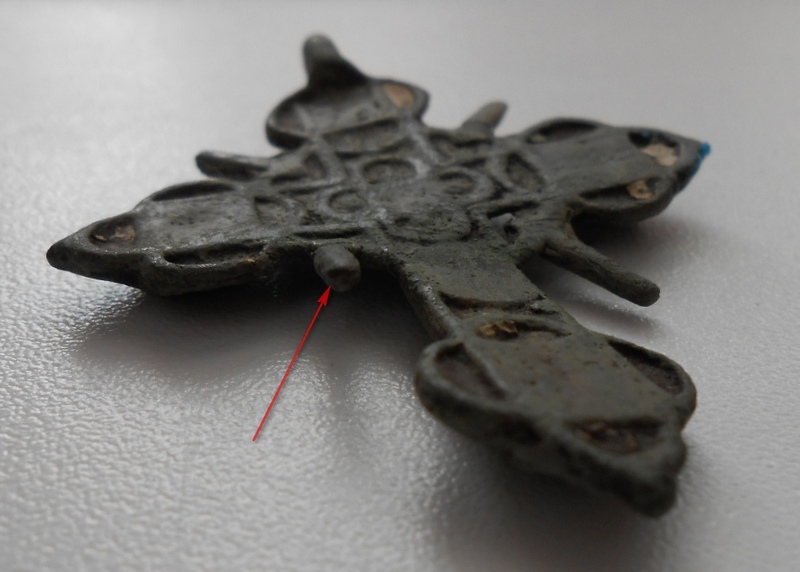

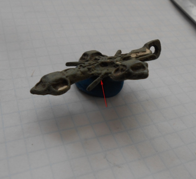

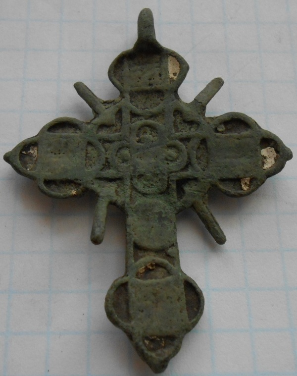

Подскажите,стоит что то делать с крестом?
Хотел выпрямить, но что то подсказывает,сломаю.

QUOTE(шан @ Feb 6 2015, 09:17)
Фото не информативные...
По этим фото - разогнется легко...

QUOTE(Siniy Borod @ Feb 6 2015, 09:50)
Выгнут пропеллером,но напрягают усики,уже надломаны.
Ну и соответственно моё участие в выпрямлении, не желательно.
Карта.4276....7410.

QUOTE(шан @ Feb 6 2015, 10:55)
Все остальное, по идее, должно было бы выправиться промеж двух паркетин... без всякого нагрева...

QUOTE(Siniy Borod @ Feb 6 2015, 12:33)
Спасибо за ответ. Пусть так лежит.

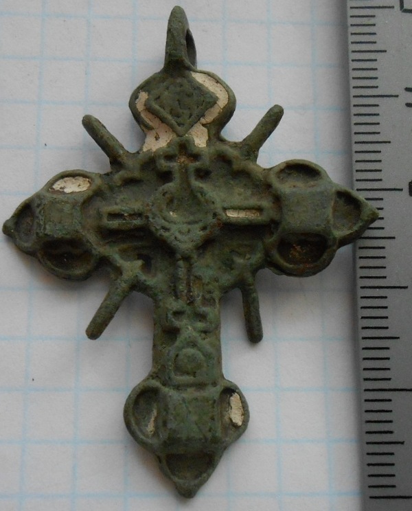

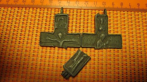

Похожая ситуевина с нательником, выпрямится ли меж паркетин? Только не понятно как, посредством удара, или постепенного увеличения давления на паркетины(тиски,струбцина)?

QUOTE(Стасей @ Mar 20 2015, 21:16)
C/У Стасей
По фото - оловянистая бронза... с ней - "все грустно" sad.gif sad.gif "земляная", она как стекло...
C/У Стасей
У вас не оловянистая бронза. Можно смело посредством нагрева и с прокладками отстучать. Выпрямится без проблем. Только, что бы ушко не давало дополнительный угол, а то перегнете.

QUOTE(AV.Sots @ Mar 21 2015, 12:13)
Леш, если это не оловянистая бронза, то он и без прогрева разогнется...
Там угол изгиба плавный....
Я когда промеж паркетин зажимаю - делаю так, что ушко находится за пределами деревяшек...

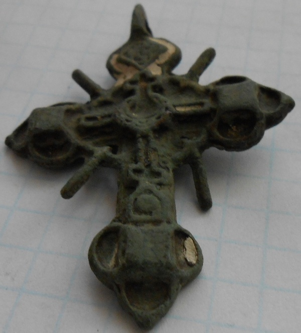

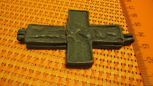

QUOTE(Siniy Borod @ Mar 21 2015, 00:11)
QUOTE(Siniy Borod @ Mar 21 2015, 12:25)
Благодарю, AV.Sots, Siniy Borod, угол и правда не большой, а по поводу метала... вот сделал более информативные фото, с другими проблемными, по чистке, крестиками, для сравнения, может они помогут с определением. Я в металлах крестикоф нини, но мне как видится именно №1 оловянистая бронза, поправьте,если не так! Все они у меня лежат, который месяц, в детском мыле. Все, что могло, от них поотлетело. Никаких мер более не предпринимал. Крестики крепкие. Еще интересно было бы услышать, как подобные переносят электролиз? И можно ли что нибудь-нибудь сказать по коррозиям и окислам на фото, как очистить, кроме как мехчисткой?

Все таки, видится оловянистая бронза... а то что на первом фото выглядит как окислы - "труха" от мыла...

QUOTE(Siniy Borod @ Mar 21 2015, 17:11)
Серёг, ну какая оловянистая бронза? Обратку то глянь, там чистая медь на пол креста. А серость и белёсость, как раз таки от мыла и есть. Это всё нужно счистить к лешему.
