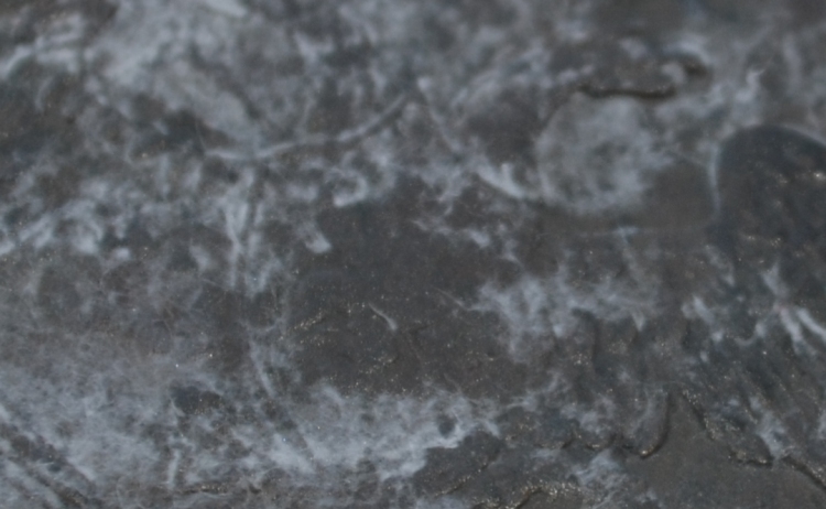

QUOTE(L.M. @ May 15 2014, 20:08)
Парни подскажите может кто сталкивался с такой ситуацией.после обработки предмета полароидом через пару дней он покрывается белесоватым налетом.не то типа кристаллов каких то не то в виде порошка.легко удаляется простым протиранием пальцами.раньше не было такого.может полароид имеет какой то срок годности.у меня он годовалый.извините что здесь спрашиваю и что фотка монеты
Не сталкивался, но могу предположить, что предмет обрабатывался не совсем просохший от воды (где-то в порах осталась)...
Фото дайте нормальное. Что по этому можно сказать?
В вцетоне промойте с пристрастием и смолу пожиже сделайте. Чем монета обрабатывалась до покрытия?

все стандартно расчистка замачивание в БТА обработка полароидом.белеть начали предметы все смыл ацетоном навел новый раствор полароида результат тот же.этот налет что то типа плесени прямо волокна видать.на не которых предметах на солнце что то типа кристаллов просматривается и блестит.

какие то волокна как будто шерстью обрастает медленно но верно

На мой взгляд, монетка была плохо промыта после обработки химикатами (БТА)... А тут еще, сверху, на нее наложили консервант... Смывайте полароид и спиртиком ее, спиртиком...

QUOTE(Givanich @ May 16 2014, 16:24)
Givanich а зачем после БТА еще чем то промывать.я просто протирал остатки раствора давал высохнуть и покрывал полароидом.может я убойный раствор БТА приготовил.

QUOTE(L.M. @ May 16 2014, 16:36)
Возможно и убойный... У меня нечто похожее было в многократноиспользуемом р-ре БТА. Промыл спиртом, вытер, просушил - не "цветёт"...

у меня БТА годовалый +.банка где он хранится по краям вся белая.

QUOTE(L.M. @ May 16 2014, 16:48)
Ну, вот оно и есть... Глянуть налёт на банке - похож?

не там жесткий а тут прямо волокна видать с предмета при протирание пальцами легко удаляется но потом опять лезет.

QUOTE(L.M. @ May 16 2014, 16:10)
Мика88 то ли на РД, то ли на Арчеконе давал макросъемку - у него на монетах плесень (кстати, очень похожая на Ваши снимки) разрасталась...
Только она у него росла не по Полароиду, а по Космолоиду (если память не изменяет)...
Вроде там и метод борьбы с ней был...
