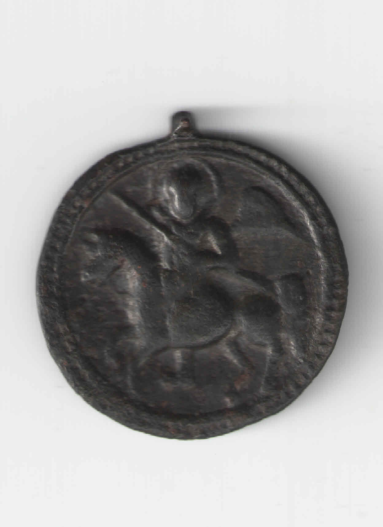

почистил такую иконку , раскритикуйте пожалуйста , что так , что не так . чем затемнить ее ?
интересует металлопластика до 17 века

QUOTE(Ivansnik @ Mar 3 2014, 20:04)
Если ничем не покрывали - попробуйте серную печень...

только что из под шабера , а что за серная печень ?
Если для профессионала, то чистка не ахти. Если первый раз , то пойдёт.
Чистка очень грубая .Означены только силуэты .Нет мелких деталей. Даже не выделены те, которые видны. Но это только моё сугубо личное мнение.

чистка не первая , но тренируюсь только , мелких деталей не видно изначально , такой же в идеале в руках не держал . она была покрыта каким то черным налетом который откалывался с оставлением раковин.

QUOTE(Ivansnik @ Mar 3 2014, 20:23)
https://www.google.ru/#newwindow=1&q=%D1%81...%B5%D0%BD%D1%8C

QUOTE(Ivansnik @ Mar 3 2014, 21:14)
Ничего , со временем придет опыт . И начнете различать мелкие детали. Это сейчас вам кажется что все окислы одинаковы . А со временем научитесь их различать. Да и работать шабером что бы не откалывалось.

спасибо за подсказку про серную печень ! буду пробовать .
без тренеровок опыт не придет ! шабер очень быстро тупиться об эти окислы .

QUOTE(Ivansnik @ Mar 3 2014, 22:16)
А как вы хотели. Иногда на расчистку даже одной стороны небольшой монетки , приходится шабер затачивать несколько раз.
