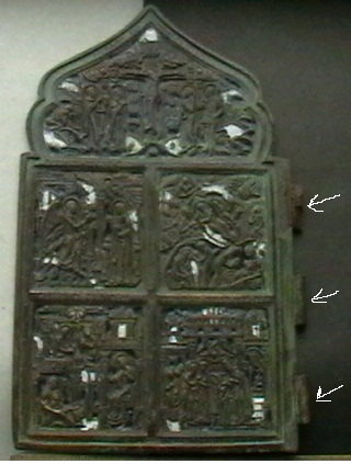

Добрый день! Прошу у вас совета...... Купил складень, Двунадесятые праздники. 4 створки-две из них не на месте. Нет крепления. Проблема состоит в том, что остался в петлях старый крепеж,проржавел весь.Удалить его не могу,замочил петли Вд-40 лежит уже две недели, пробую
неспешно но результата нет.Посоветуйте, что лучше сделать. С уважением ко всем. Вложенные эскизы изображений -------------------- Сусанин и говорит шляхтичам, пойдем в лес чего покажу....

QUOTE(kID @ Jan 22 2014, 11:22) Добрый день! Прошу у вас совета...... Купил складень, Двунадесятые праздники. 4 створки-две из них не на месте. Нет крепления. Проблема состоит в том, что остался в петлях старый крепеж,проржавел весь.Удалить его не могу,замочил петли Вд-40 лежит уже две недели, пробую неспешно но результата нет.Посоветуйте, что лучше сделать. С уважением ко всем. Мне, в аналогичном случае, не удалось ни выбить, ни высверлить (нет такого длинного тонкого сверла, чтоб до средней петли добраться)... -------------------- Одна голова - хорошо... две - лучше... а три - мы не прокормим...

QUOTE(kID @ Jan 22 2014, 11:22) Добрый день! Прошу у вас совета...... Купил складень, Двунадесятые праздники. 4 створки-две из них не на месте. Нет крепления. Проблема состоит в том, что остался в петлях старый крепеж,проржавел весь.Удалить его не могу,замочил петли Вд-40 лежит уже две недели, пробую неспешно но результата нет.Посоветуйте, что лучше сделать. С уважением ко всем. Железные штырьки вытравливать нужно... Сделайте насыщенный раствор лимонной кислоты...плашку подвесьте как-нибудь в растворе так,чтобы в растворе были только петли....патину сожрёт!.....железка растворится. легче патину на петли сделать потом,чем изуродовать петли рассверливанием.... (пробуйте..если не получится ,ещё средство скажу) |

Нужен трилон, нашатырь или спирт , ватка и пакетик полиэтиленовый с замком.Возможно пару капель кислоты.

Выше я писал про створку солдатского складня.Мне удалось выбить
остатки штифта.Шприцем с тонкой иглой налил в отверстие ортофосфорной кислоты.А минут через 15 выбил сломанной швейной иглой. |

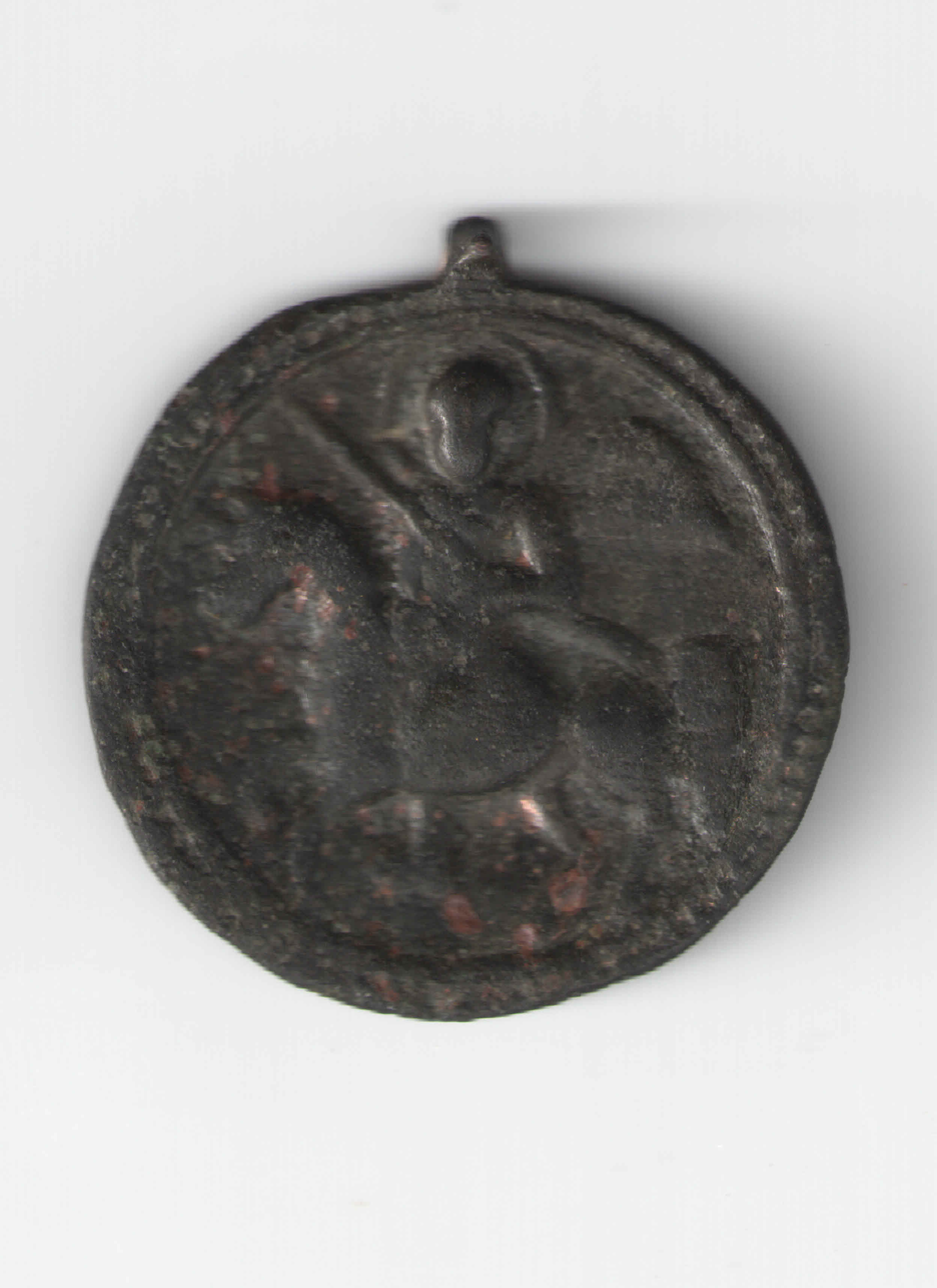

Профи ![]() ![]() ![]() ![]() ![]() ![]() Группа: Забанены Сообщений: 2,164 Зарегистрирован: 14-July 09 Пользователь №: 11,015 Пол: мужской Репутация: 122 кг |
QUOTE(sobakar.s @ Jan 27 2014, 14:59) Добавил скан. Любым известным способом.Только местячково.Не надо всю тонировать, оставшаяся будет отваливаться.При расчистке, надо обходить места с металлом.Это бывают литниковые капли, их срезать не надо.Оставлять надо, тогда и замазывать не надо будет.Они вид не портят. -------------------- Если кому нужен, пишите на почту rarik177@rambler.ru
