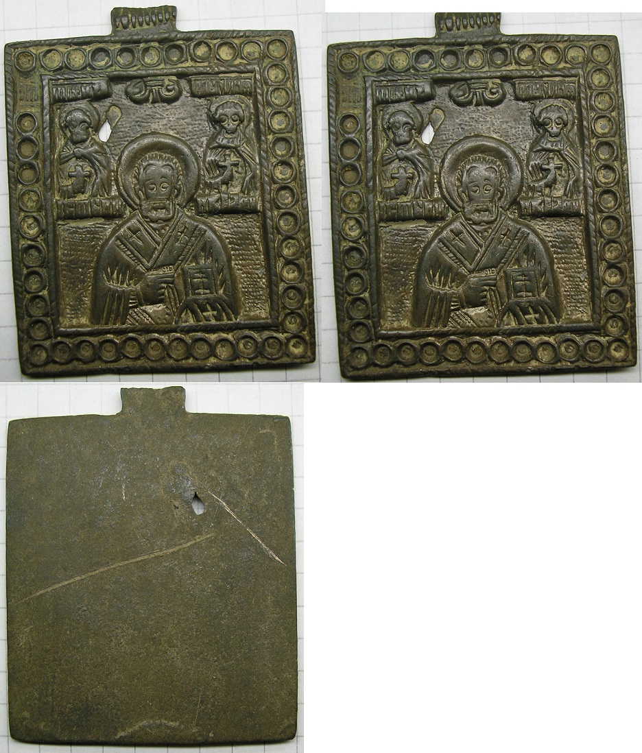

Уважаемые рестовраторы и начинающие специалисты, не заволялось ли у кого оглавия к плашке Святого Николая который на преложенном фото. На ссылке полное изображение плашки с интересующим оглавием.
http://mednolit.ru/photo/obrazy_svjatykh_1..._031/392-0-3769 Кстати оглавие по ссылке выглядит как припаянное, возможно тоже не родное smile.gif

QUOTE(Кол О бок @ Oct 26 2013, 22:58)
У вашей плашки было вот такое оглавие http://mednolit.ru/photo/obrazy_svjatykh_1..._030/392-0-3768 А не то, что вы показали.

QUOTE(AV.Sots @ Oct 27 2013, 00:11)
Спасибо за помощь в определении оглавия. Но черты лика с указанной мной ссылки (форма и размер глаз) больше похожи, да и металл из которого выполнена иконка больше похож на латунь или сплав серебра с медью smile.gif А судя по типичным рискам и размеру основания оглавия, то по моему больше подходит вот это http://mednolit.ru/photo/obrazy_svjatykh_1..._027/392-0-3765

QUOTE(Кол О бок @ Oct 27 2013, 11:46)
Там могло быть любое оглавие со Спасом, но только не то, что вы показали в первый раз. В первый раз вы показали "спайку" из двух сюжетов. Такое встречается. Но судя по ширине вашей "ножки", у вас было абсолютно обычное оглавие.

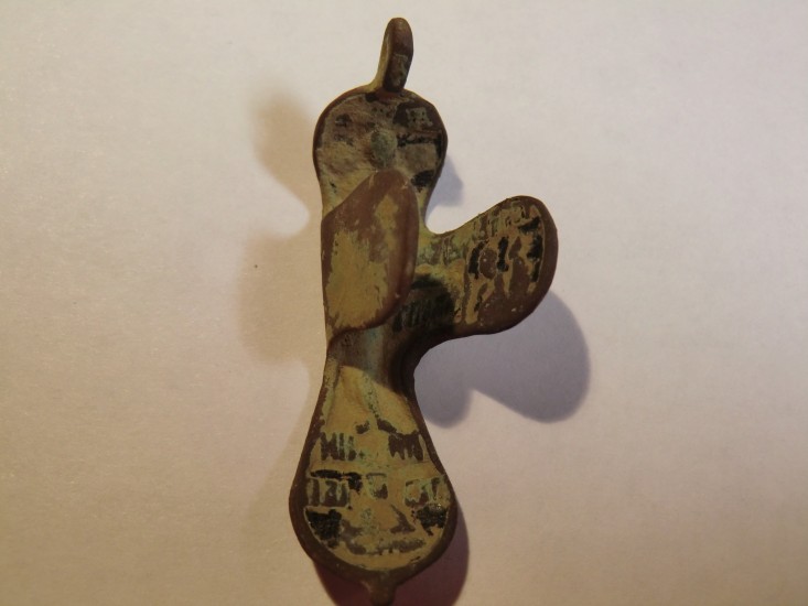

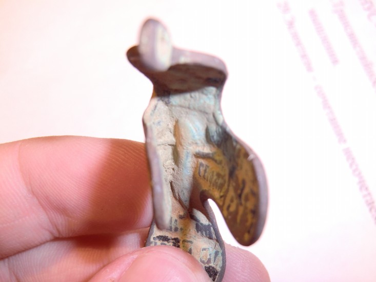

Господа, не подскажите, как можно безболезненно выпрямить крестик?
Обломков от таких много, а целый только один.

QUOTE(Leksan @ Nov 5 2013, 20:12)
Добрый вечер.
Патины всё равно нет...Поэтому запросто выпрямится с нагревом и после выпрямления патинированием
Сильный нагрев до вишнёвого цвета...и быстрое охлаждение в воде или масле...Далее гнёте руками оба луча..по-чуть-чуть...и опять нагрев-охлаждение...разгиб...нагрев-охлаждение...разгиб...Потом после почти разогнутый можно довести на деревянной дощечке ударами молотком по тонкой палочке(например от кисточки)и выпрямить весь...Потом патину наложить...
