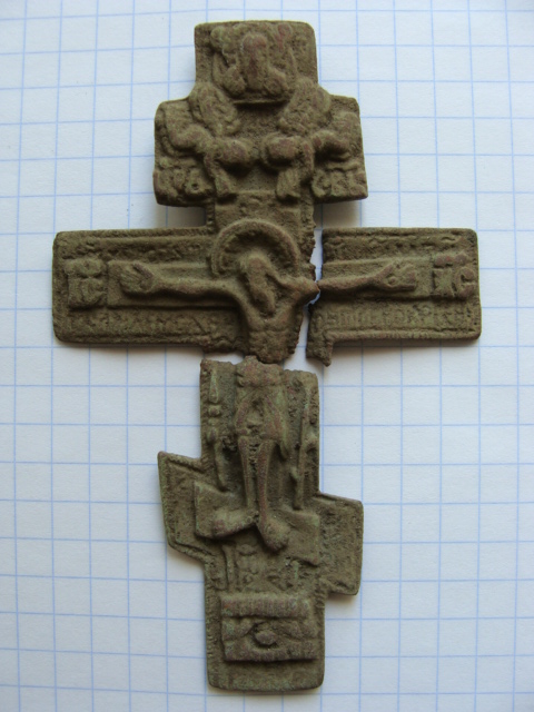

Подскажите пожалуйста, можно ли реанимировать данный крестик и сколько будет стоить работа? Крестик в Москве. sad.gif

QUOTE(храмовник @ Sep 2 2013, 20:39)
Стуканитесь к АВСотсу...
Только, при условии, что сей крест не редкий (в нормальном виде ценник вокруг 500 руб (это как критерий редкости)... цена на его "оживляж" будет в несколько раз выше его "выходной" стоимости...
То есть, смысл его восстанавливать - только "из любви к искусству"...

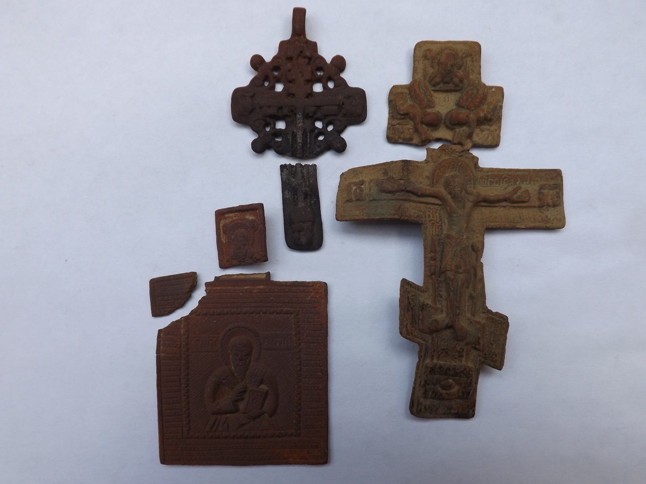

Есть 3 предмета которые хотелось бы отреставрировать для себя (просто найдены лично и все 3 дороги как находки). Маленький крест хотел разогнуть сам, но сломал на завершающей стадии 17.gif
Антипий очень тонкий, а киотный на левом луче имеет трещину.
Может кто возьмется помочь в реставрации, подробности в личку.
С уважением Тула

QUOTE(тула @ Sep 5 2013, 14:18)
С уважением Тула
Ну вы тему то гляньте краем глаза хоть. wink.gif Почти на каждой станице даю ссылку на эту тему http://www.reviewdetector.ru/index.php?showtopic=84306&hl=
Напишите Soldatу, он поможет.
