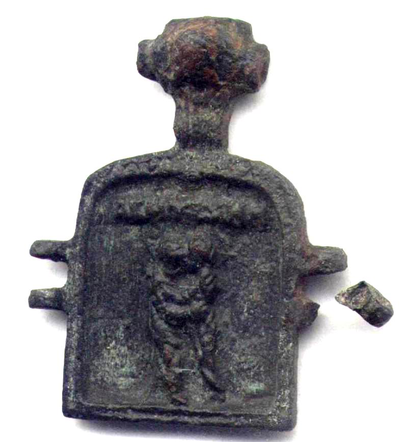

Перекристаллизованные вещи?
Кто что умеет?
Года - три - четыре назад кисточкой "отчистил" ушко.
Лежит - не знаю что делать?
металла нет - один камень.
Может кто-тот посоветует.
Циакрин не берет - отскакивает через день

НИ один клей не держит археологию - все отскакивает

Марк, пришли, сделаю. Какая толщина ушка?

QUOTE(markgg @ Jan 4 2012, 14:36)
Кто что умеет?
Синтетической смоле не играет роли к чему липнуть,лишь бы было за что зацепиться.Она не рассыхается со временем.Да и этому предмету ещё вид надо придать.Уж неказист он.

Лёшь,толщина роли не играет.Если даже шплинт,то всё равно без БТА и смолы не обойтись.Да и клей надо снимать.

QUOTE(Евгеньевич @ Jan 5 2012, 01:24)

[quote=AV.Sots,Jan 5 2012, 12:50]Ген, ставлю на 0.5 мм шплинты. Держится, хоть дрова руби! biggrin.gif
Лёшь,шплинт не проблема.Там надо клей убрать.Он впитался.Со временем поверхность может растрескаться.
А ты что доделку взял не коричневую.Так крест смотрится не дочищеным

QUOTE(Евгеньевич @ Jan 5 2012, 15:47)
У него поле матовое зеленого цвета. По этим фото плохо видно. И обратка!? Там же дыра была сквозная.

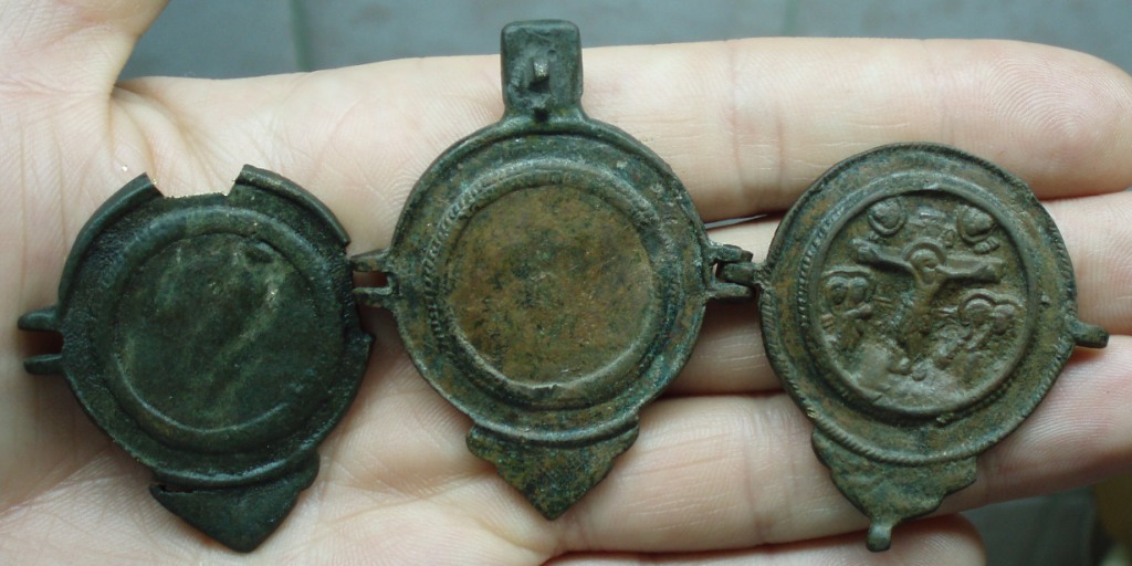

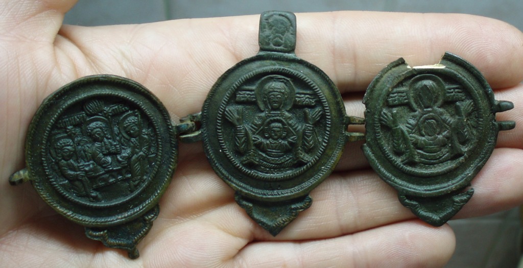

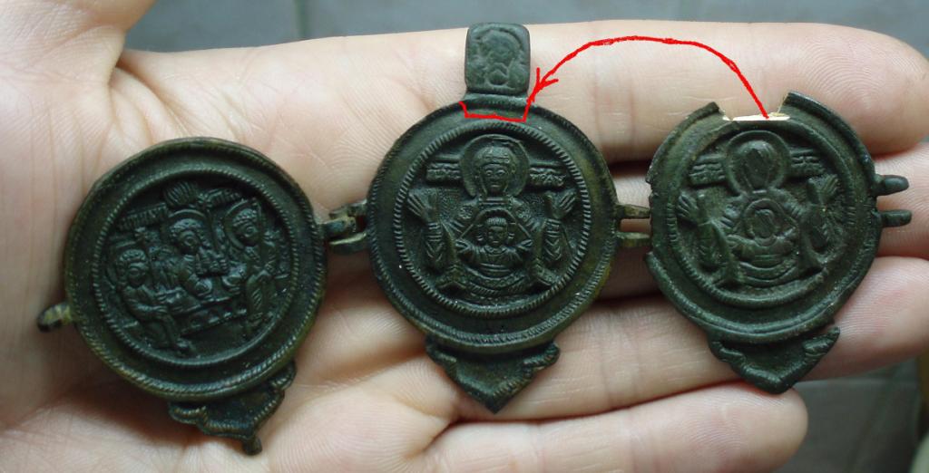

Расчищается такой отпечаток сложно. Это по сути дела негатив. Поэтому возникает вопрос. Из какого материала была изготовлена форма?

Алексей как всегда на высоте!!!!
Ну а я похвалю немного свое болото, в том смысле что клею без штифтов и в прочности, в разумных пределах, уверен. Думаю по фото и так все ясно...
