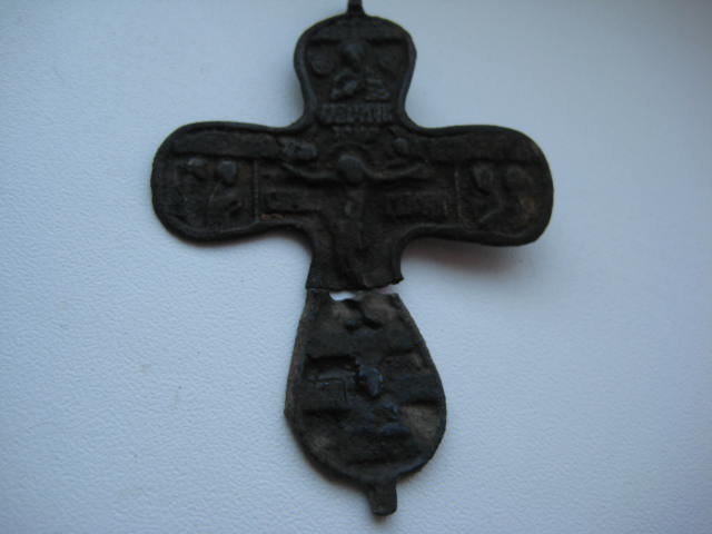

QUOTE(gold_hunter@ @ Jun 19 2013, 21:18) доброго времени суток . подскажите возможно восстановить данный крестик.нижняя часть не от него но вроде подходит. судите сами. http://www.reviewdetector.ru/index.php?showtopic=363009&hl= -------------------- Один Бог! Одна Вера! Одно Крещение!

нет слов. просто кудесник. а сколько будет стоить восстановить.

QUOTE(gold_hunter@ @ Jun 19 2013, 21:18) нижняя часть не от него но вроде подходит. Не от него. И не подходит. -------------------- Чем лучше узнаешь людей, тем больше нравятся собаки...

QUOTE(AV.Sots @ Jun 20 2013, 10:16) Не от него. И не подходит. а кому нибудь нужны такие обломки. или мятые крестики. а то дома лежат без дела. я бы отдал даром. могу сфотать. мож кому пригодятся.сам пытался чето лепить . да только попортил. |
