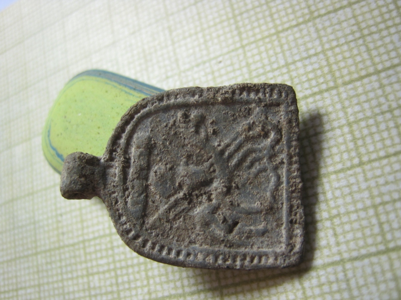

А с оловянными сплавами есть какие то тонкости при работе? Наросты на предмете, завтра хочу попробовать почистить, вдруг есть нюансы о которых нужно знать заранее...
"Нас никто не любит, если не считать уголовного розыска, который тоже нас не любит."

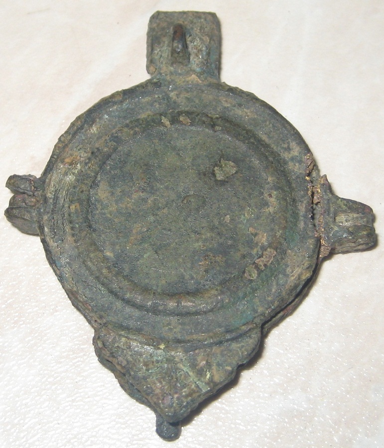

Добрый день.
Выкопал вот такой энколпион. Целый, следов вскрытия нет, навершие двигается на петле спокойно. Патина темно зеленая.
Вода смыла землю, но в образках в глубине еще какие-то светлые окислы и сильно прилипшая грязь.
Советуете почистить? Или оставить как есть и каким-либо способом законсервировать?
Заранее спасибо.

QUOTE(mixel_rnd @ Apr 29 2013, 00:03)
Добрый день.
Заранее спасибо.
По фото не понять что там за светлые окислы.Как правило,светлые -это плохо.Лучше не чего не делайте больше, если нет БТА.Тем более консервировать.Оставьте как есть.

QUOTE(OBender @ Apr 28 2013, 20:42)
С оловянистой проблем меньше.Зуб.щёткой,на сутки в дистилянт.

QUOTE(Евгеньевич @ May 13 2013, 16:22)
С наростами по сложнее.Их надо подрезать.Можно и сковырнуть,но могут появиться раковины.

Наросты великолепно срезаются. Грубые снял, мелочь оставил "на потом". Открылось два отверстия- непроливы. Но очень мелкие.
