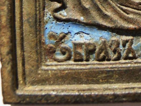

подскажите как из вершковой плашки удалить остатки эмали...
как лучше мех.чисткой или есть еще способы...

QUOTE(Александр Невский @ Mar 21 2013, 15:17)
Если глубокой патины нет (по фото не понятно) - можно попробоовать сильный нагрев с резким охлаждением.... и так несколько раз...
Эмаль - суть стекло... может поосыпаться...

а нагревать нужно всю плашку или часть?

QUOTE(Александр Невский @ Mar 21 2013, 20:52)
Так Вы всю плашку не показали...
Не видно что у Вас с ней

QUOTE(Александр Невский @ Mar 21 2013, 14:17)
Электролиз

QUOTE(Turoboew @ Mar 21 2013, 21:19)
Электролиз
Вряд ли...
я удалял ультрозвуковым аппаратом для снятия твердых назубных отложений, но это в условиях стомат кабинета, пр наличии необходимого оборудования. На кончик наконечника передается вибрация, которая и приводит к сколам эмали на холодную. ПРичем очень даже выбивает, так же как и камни с зубов.Может и ессть куча других способов, но мой точно проверен. Правда затраты: на пару складней если надо, затраты одна насадка-2-3тр, плюс сам прибор от китая, до европы. От 30 до 70

QUOTE(yxo @ Mar 21 2013, 23:44)
Во общем, нужно зайти к стоматологу, попросить удалить "камешки", отдать рублей 500-700, получить "новую иконку", без эмали и радоваться жизни. biggrin.gif Если вдруг очередь, то проколотить понты, что мол с сильной зубной болью... cheesy.gif cheesy.gif cheesy.gif

QUOTE(Siniy Borod @ Mar 21 2013, 17:42)

QUOTE(Александр Невский @ Mar 22 2013, 11:27)
Тогда - под микроскоп... шаберы.... бормашинка...

а размягчить эмаль можно чем нибудь ?

QUOTE(Александр Невский @ Mar 22 2013, 13:04)
Это стекло... только плавить...

QUOTE(AV.Sots @ Mar 22 2013, 15:25)
хочется убрать остатки эмали...чтобы плашка была без эмальной... facepalm.gif

QUOTE(Siniy Borod @ Mar 22 2013, 13:13)
Ортофосфорная кислота.

QUOTE(kukui @ Mar 22 2013, 15:51)
как ее использовать...? и не повредит ли она самой плашке..

простым скальпилем всё снимется.
