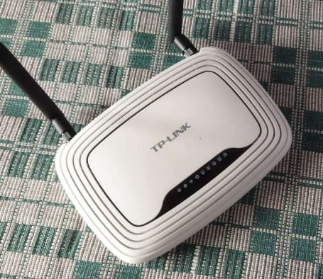

Есть просьба,к спецам,по данному вопросу.
Возникла жёсткая необходимость подключить ноутбук..к интернету,при помощи вай-фай роутера.недорогого.Примеры роутеров,которые потяну по цене(200-500 рублей..б\у)на фото прикреплённых.
Смогу ли это сам организовать,в данной ситуации???Объясню.
У нас супругой,в квартире,два компа..Один-старый дочкин системник,который недавно сломался..и отремонтрован(он стоит в комнате супруги),и мой ноут -Пакард Белл-..в моей комнате,за стеной.У нас был общий интернет,проводной,подключённый через свитч(разветвитель).То есть из свитча..сигнал кабеля, приходящий из коридора,идёт сначала к системнику.Потом,второй кабель,из другого соседнего разъёма свитча,идёт через дырку в стене ко мне,во вторую комнату,к ноутбуку.Когда я,подключать попытАлся ноутбук сам,ко второму выходу свитча,у меня ничего не получалось.Я отдал ноут спецу,у него был то-же провайдер проводной..что и у меня,и он мне настройки сделал такие,что при первом подключении всё зарабОтало.Был инет и на системнике,и на ноуте,проводной.Но только по отдельности подключал(либо один..либо-другой),свитч был всегда включён в сеть.
Но,так как сгорело железо системника,после ремонта,при новом подключении к провайдеру(через техподдержку),там что-то щёлкнули,и мой ноут перестал воспринимать интернет,подключается только системник.Выдаёт мне на ноуте..ошибку сети 691.
Я попытался,посмотрев на системнике, данные его сети,забить эти данные себе..в окошко настройки сети на ноуте,но ничего не вышло.Теперь решил купить б\у роутер вай-файный..и с его помощью запустить инет на моём ноутбуке..В данный момент,временно,подключаю инет к соседскому вай-фаю сверху;соседка дала пароль.
Какие подводный камни есть в процессе установки девайса(роутера),и настройке инета с его помощью..и смогу ли я сам всё сделать?Так как дедушка старый уже..и голова слабо варит(совсем)..И в делах компьютерных я совсем лузер..
Если кто откликнется..просьба объяснять всё как умственно отсталому,очень просто..Ибо-не пойму по-другому.Просьба без флуда,только по теме просьбы..

Если бы вай-фай роутер,стоял там-же,где и системник(в комнате супруги),и на него заводился сразу,из коридора,кабель интерентовский,то и ..возможно,сам бы смог настрОить..А так-роутер будет стоять у меня,рядом с ноутом,и кабель будет на него заводиться..уже после свитча,после которого мой ноут интернет не видит,из кабеля приходящего.
А в техподдержку провайдера смысла нет звонить,просить помочь..ибо сразу откажут,мотивируя,что для второго компа нужно тянуть вторую линию кабеля(и нафиг мне это???)

Приобретите wi-fi адаптер для системного блока и ничего городить не придется.

Так пусть ночью будет выключен) у вас сигнал приходит на роутер(который стоит у вас возле ноута), а при необходимости подключения системного блока использовать wi-fi адаптер.

Скорее всего, провайдер ограничивает пользование интернетом одним устройством. В этом случае на маршрутизаторе нужно будет выполнить клонирование mac адреса.
