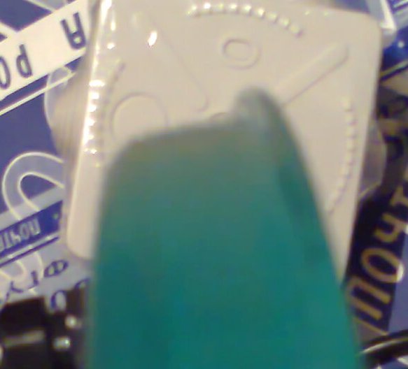

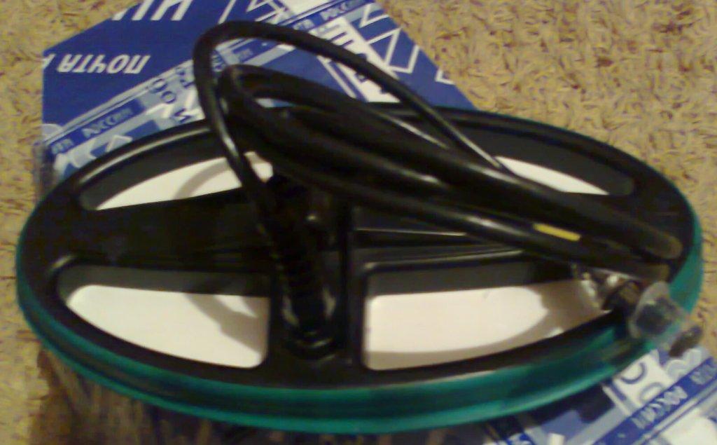

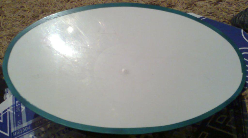

На все приборы что были, всегда ставил самодельные защиты, которые выполняют 2 функции (заводская защита от протирания тела катушки), а самодельная еще и от боковых ударов. Из пластика по наружному контуру катушки вырезаю с запасом 5 мм, далее изолентой приматываю по периметру к катушке, изоленту брать не дешевую, а ту которая имеет свойство растягиваться, она хорошо обтягивает пластик и за счет натяжения равномерно укладывается снизу на пластик а сверху на катушку как литая. В итоге катушка с боков имеет защиту в виде изоленты, снизу пластик, а с боков получается бурт в 5 мм снизу катушки и в случае возможного удара катушкой о предмет пластик сыграет в изоленте и погасит силу удара, что заводская защита сделать не может, так как жестко "связана" с катушкой. Для снятия данной защиты только удалить изоленту.
Внизу можно выбрать и вырезы в пластике по скелету катушки, но как показала практика без отверстий нет зацепов и ей удобнее скользить как по траве так и поземле, но есть и минусы-набивается мусор который можно вытряхнуть из нее и возможно скопление влаги внутри под защитой - это устраняется сверлением в защите отверстия мм 3-6 как правило в центре, что и способствует самостоятельному сливу воды smile.gif .

коготь
post Apr 2 2013, 21:59
Создана #137
Сообщений: 419
Пользователь №: 25,348
Репутация: 46 кг
Вот у меня что получается, smile.gif . Такой катушкой можно гладить по земле, траве, песку... не боясь ее протереть, так как нет отверстий ей и цепляться нечем, и потеря глубины будет min. biggrin.gif

QUOTE(коготь @ Apr 2 2013, 22:59)
Хорошо получается. А процесс изготовления можете описать?
коготь
post Apr 2 2013, 22:40
Создана #139
Сообщений: 419
Репутация: 46 кг
Процесс изготовления, из чего, плюсы и минусы описаны в моих постах чуть выше.
