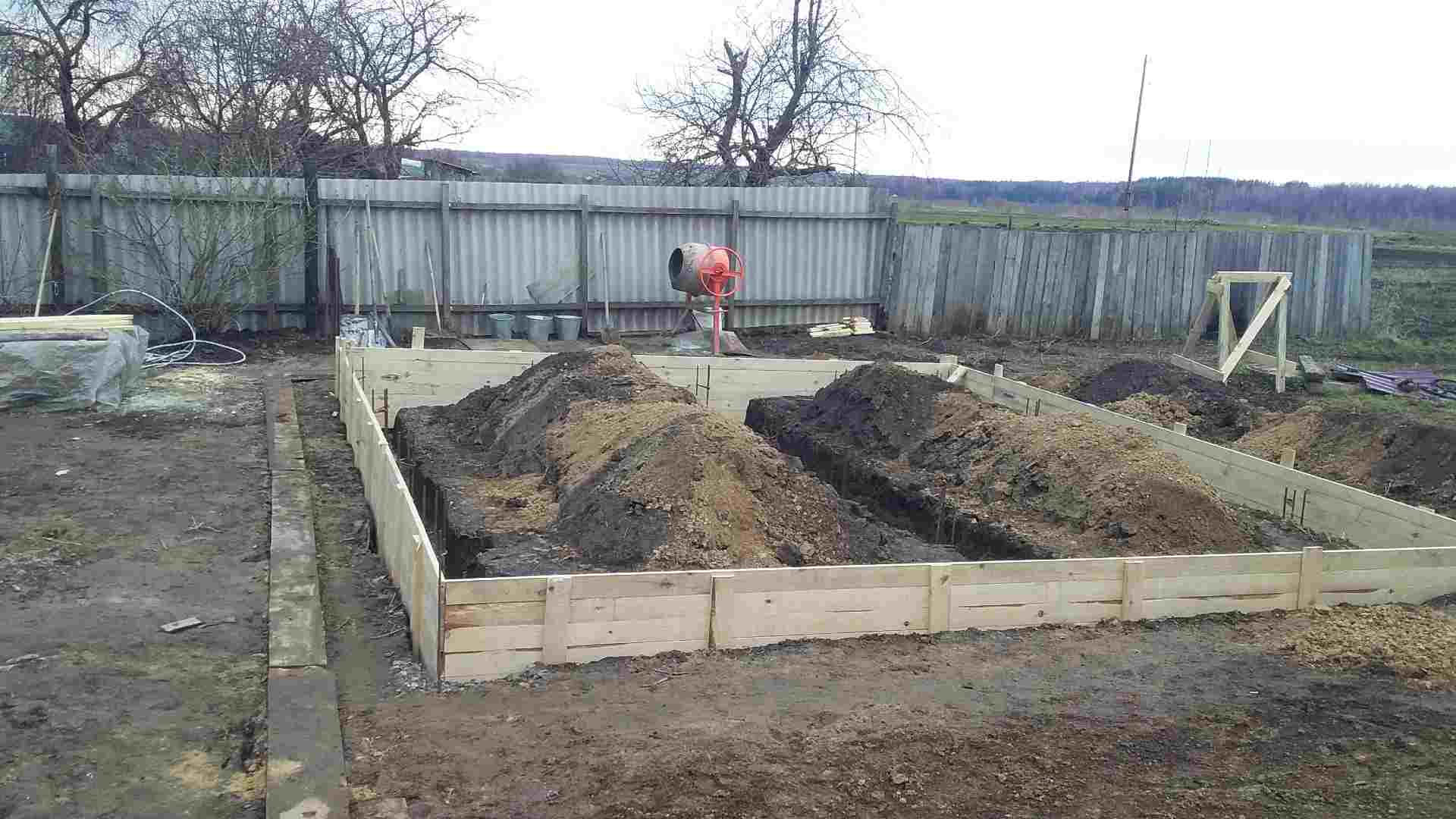

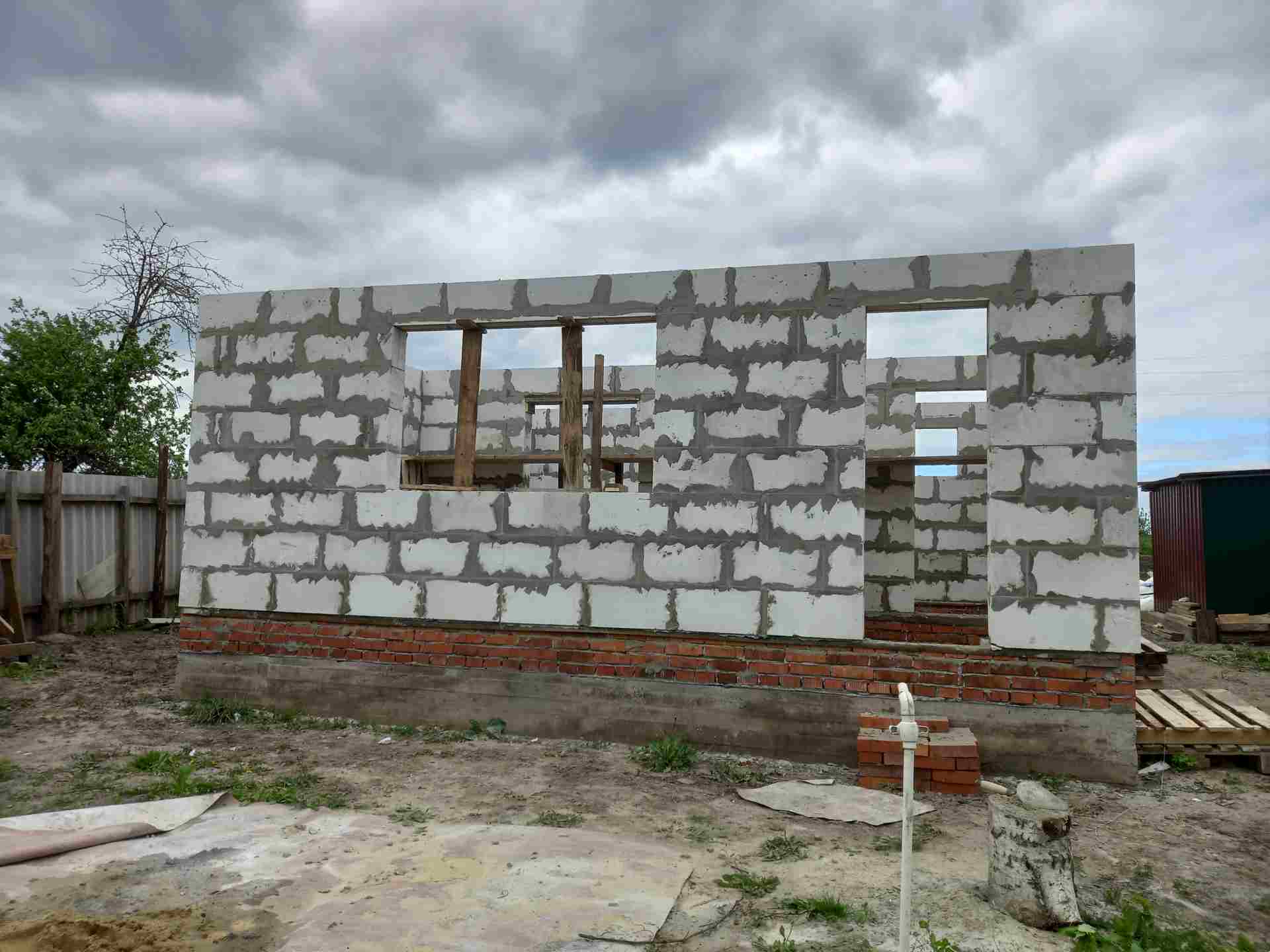

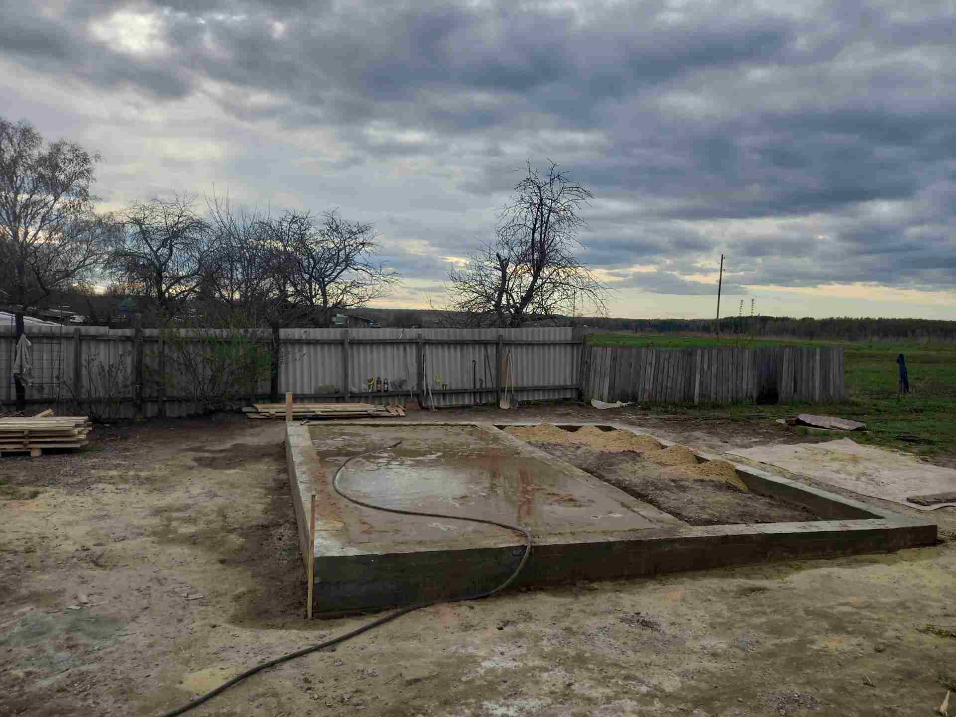

Доброго времени уважаемые камрады.

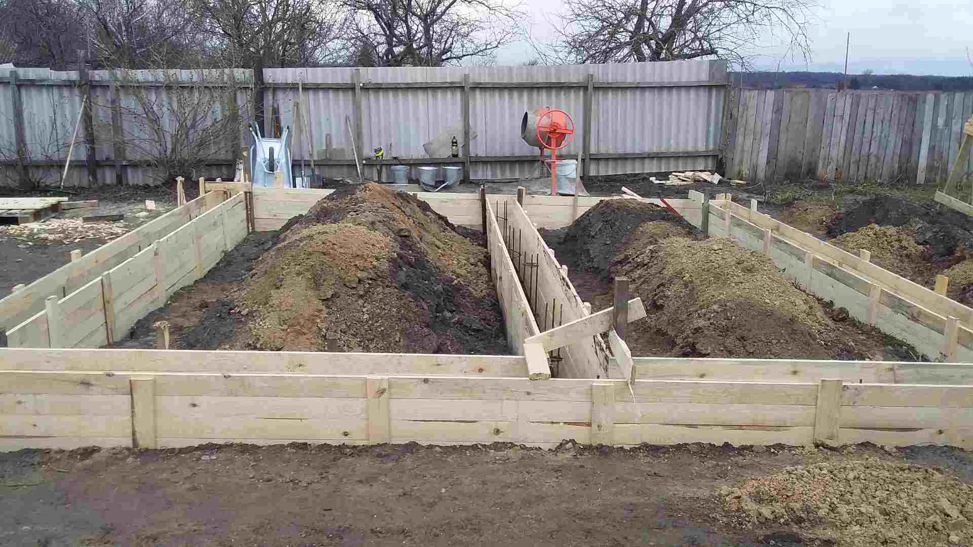

Долгое время горел идеей строительства бани в деревне. И вот в этом году, положил начало этому процессу.
Примерно с 10го апреля, начал копать землю под фундамент, опалубка, бурение свай буром на 200мм. и глубиной 2 метра. Свайное поле состоит из 19 свай. На них лента 70см.
С фундаментом мне помогал дядя, которому 61 год. Легче наверное было только психологически, но по технической части он мне очень помог.
Сваи хотел залить своими силами и сделал это, а на саму ленту хотел с миксера залить. Но не тут то было. Даже бетононасос отказался подъехать к участку подачи бетона с миксера. Дорогу на тот момент сильно раскиселило.
Эххх, где наша не пропадала )))). Купил новую мешалку и все залил с нее в ручную. Щебенка и песок соответственно была высыпана во двор, к которому хороший подъезд. Дальше все на тележке к участку строительства.
Погодка была просто тафт три погоды ))) cheesy.gif cheesy.gif cheesy.gif . Дождь, снег, ветер.

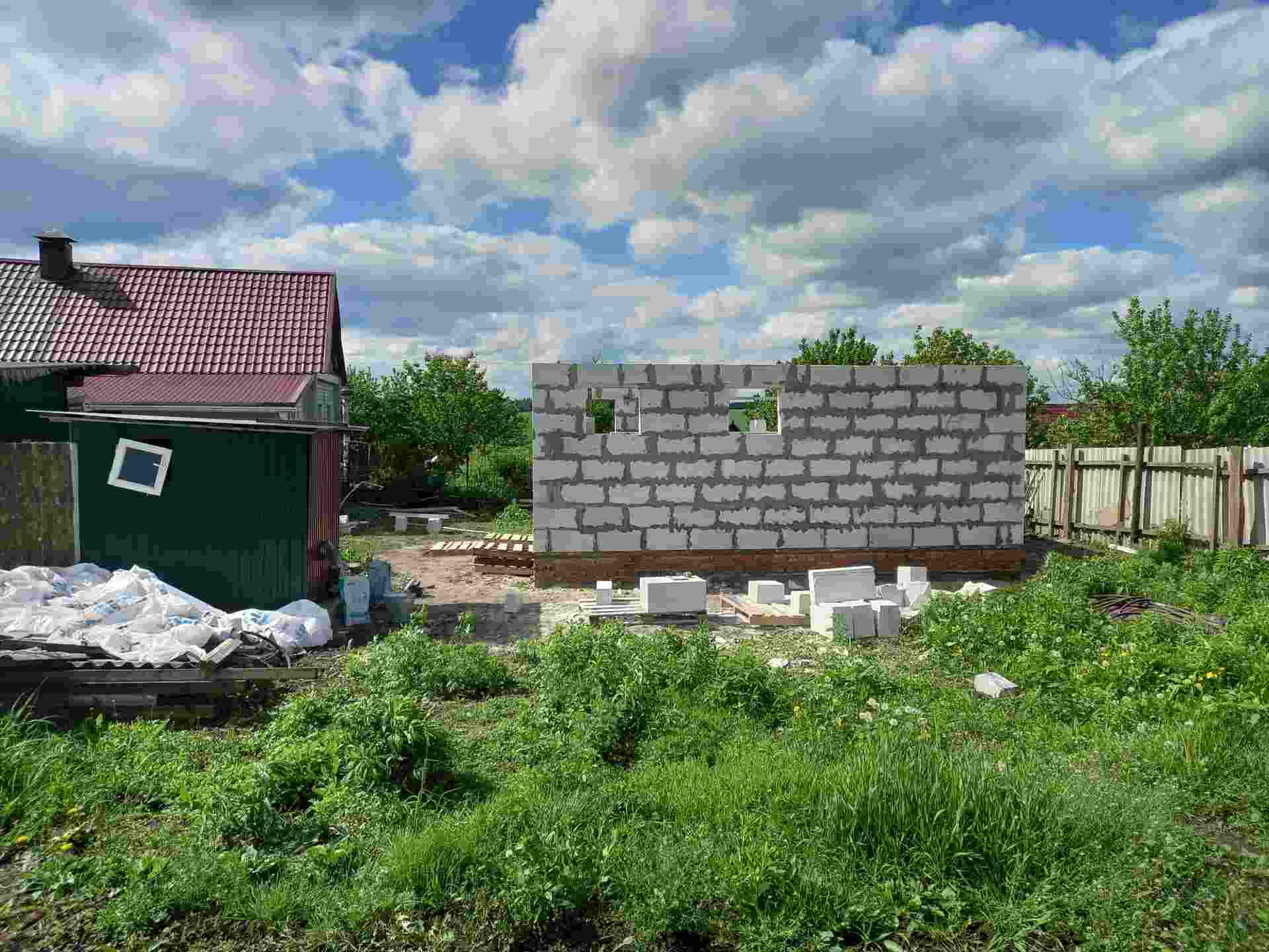

Далее раз опалубил и положили 4 ряда цокольного красного кирпича.
После 8 поддонов газоблока на ребро.
Прошу Вас подсказать, по мере поступления непоняток или раскритиковать сделанное.

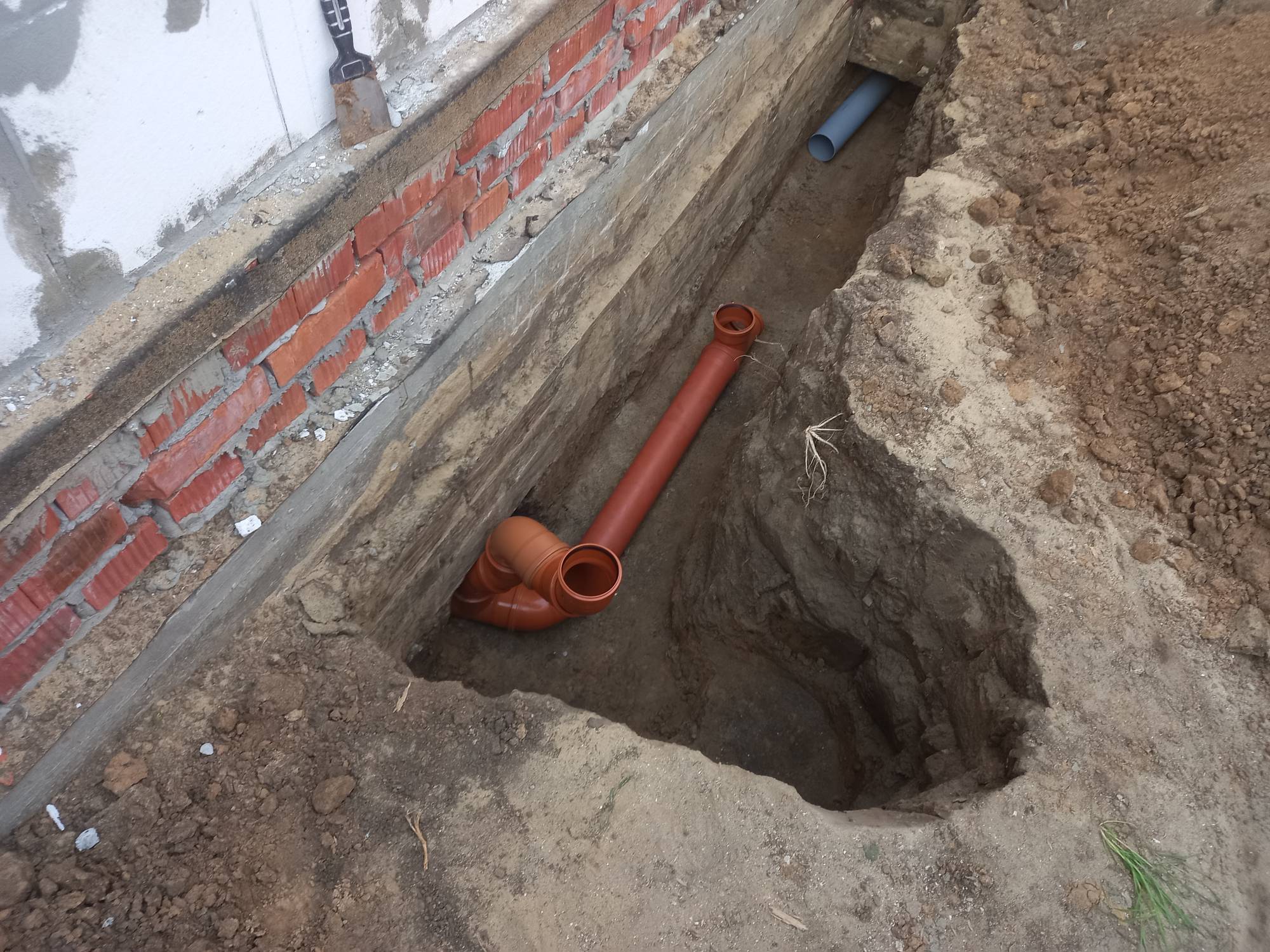

Трубу положили для слива воды?

Скажу больше, еще и не подводил от дома. Лента на 70см., подкопаюсь.
Разводкой канализации пока не занимался, нет времени. Септик рядом с баней. Около 3-ех метров, три или 4-ре кольца. Под зиму хочу успеть сделать разводку и залить полы.

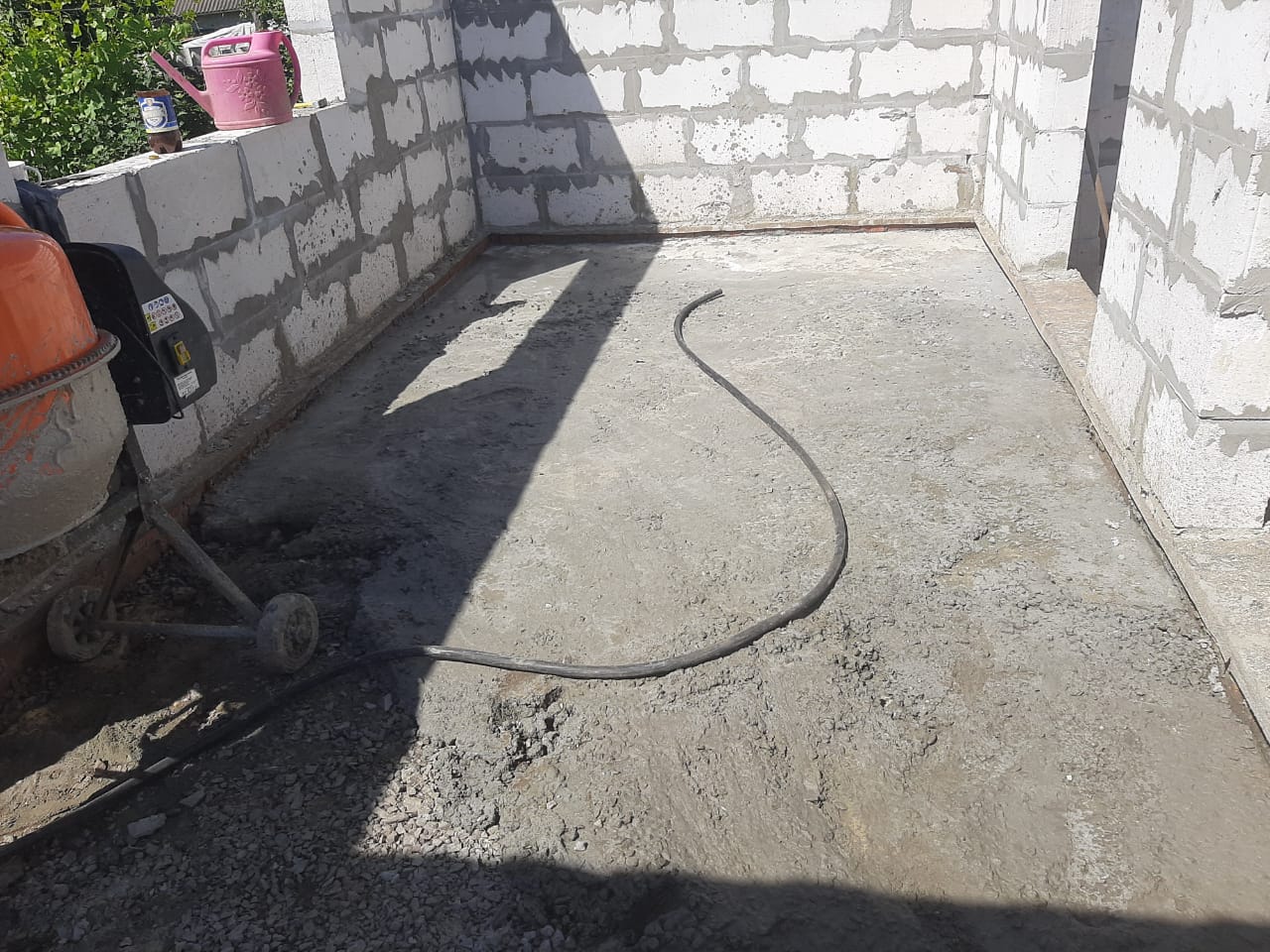

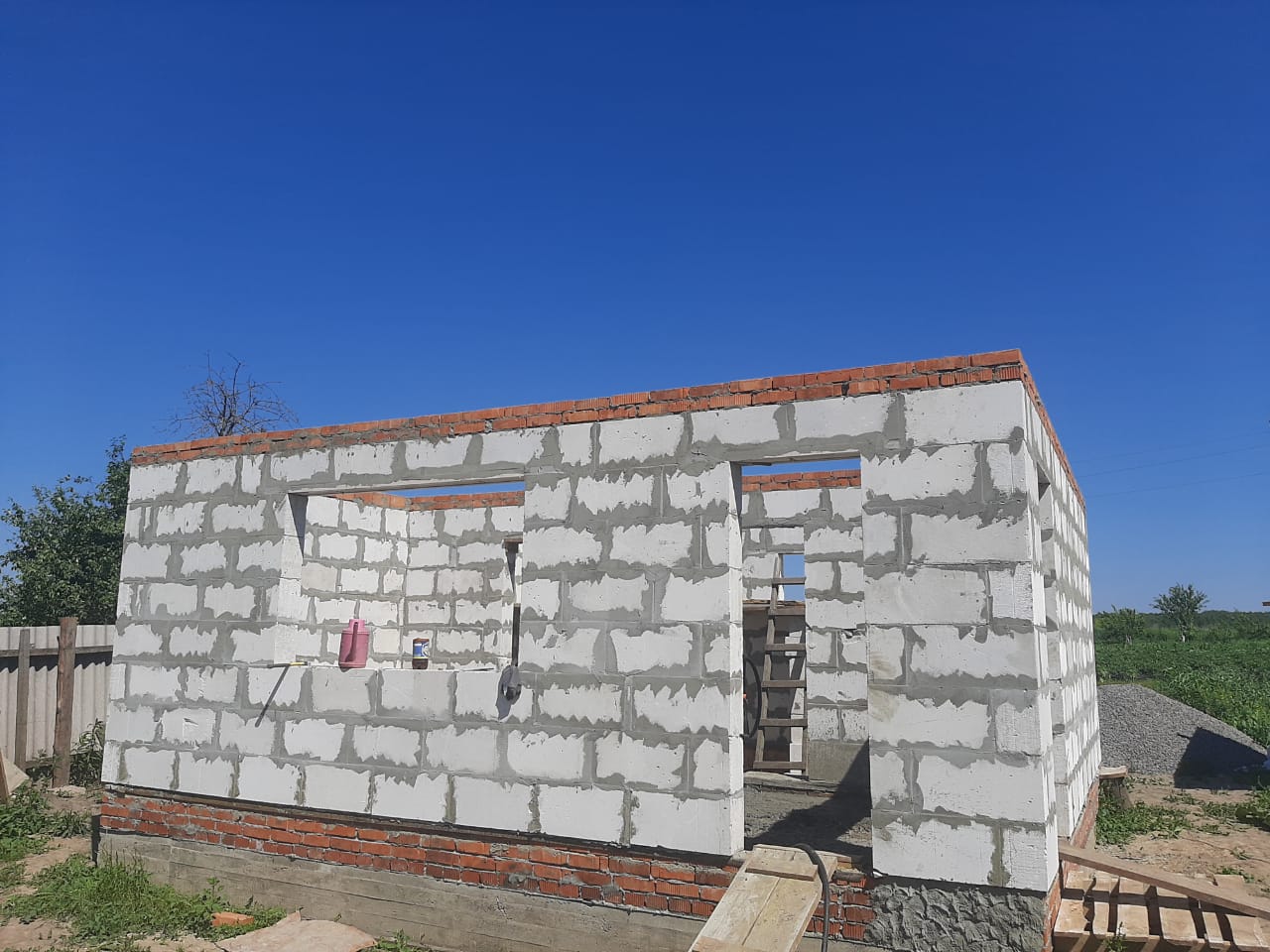

Помаленьку продолжаю. Времени совсем на стройку не хватает. sad.gif 13.gif Отмечая свой ДР, под шумок с отцом и дядей сделали армапояс из кирпича.
Отсыпал пол в комнате отдыха и сделал на половину 10 см бетонной стяжки.
Хочу купить печь газовую для парного помещения. Вводные по парной 2,5*2,5*2,1=13 кубов, по факту надо брать на 20-ть кубов. Что лучше купить до 50 000руб.? Или стоит увеличить бюджет?
Печь хочу саунного типа. Пар не нужен, нужна температура.

Помаленьку занялся кровлей. И чистовыми полами по первому этажу. Решил сделать две комнаты на втором этаже. Т.е. в дальнейшем, когда руки дойдут и денег хватит ))). Отверстия под окна второго этажа пока не вырезал, законсервировал на зиму.

Канализацию развел.
