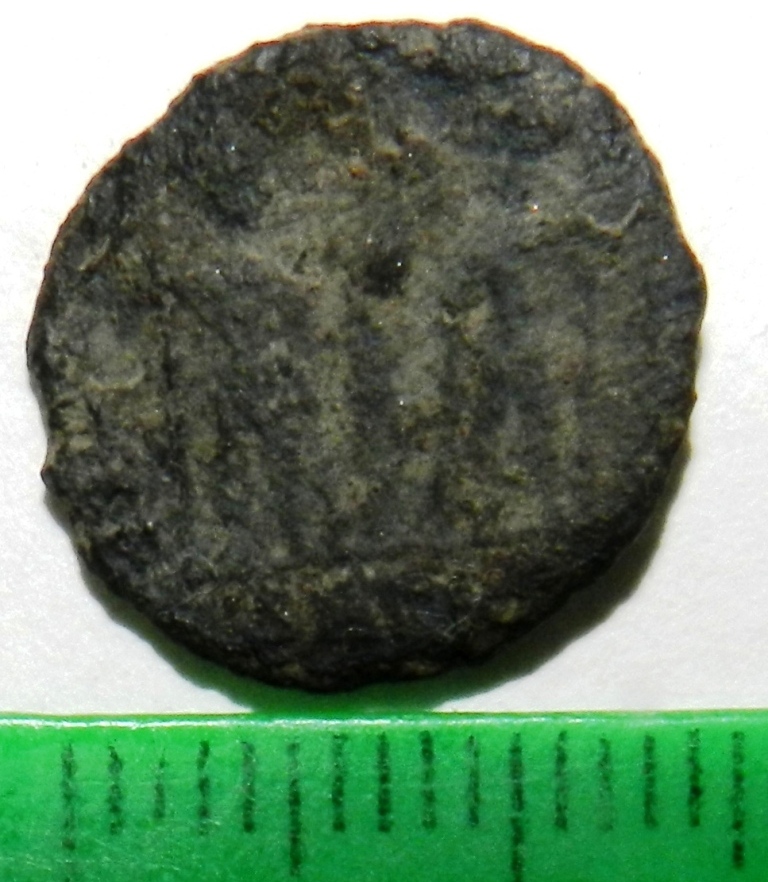

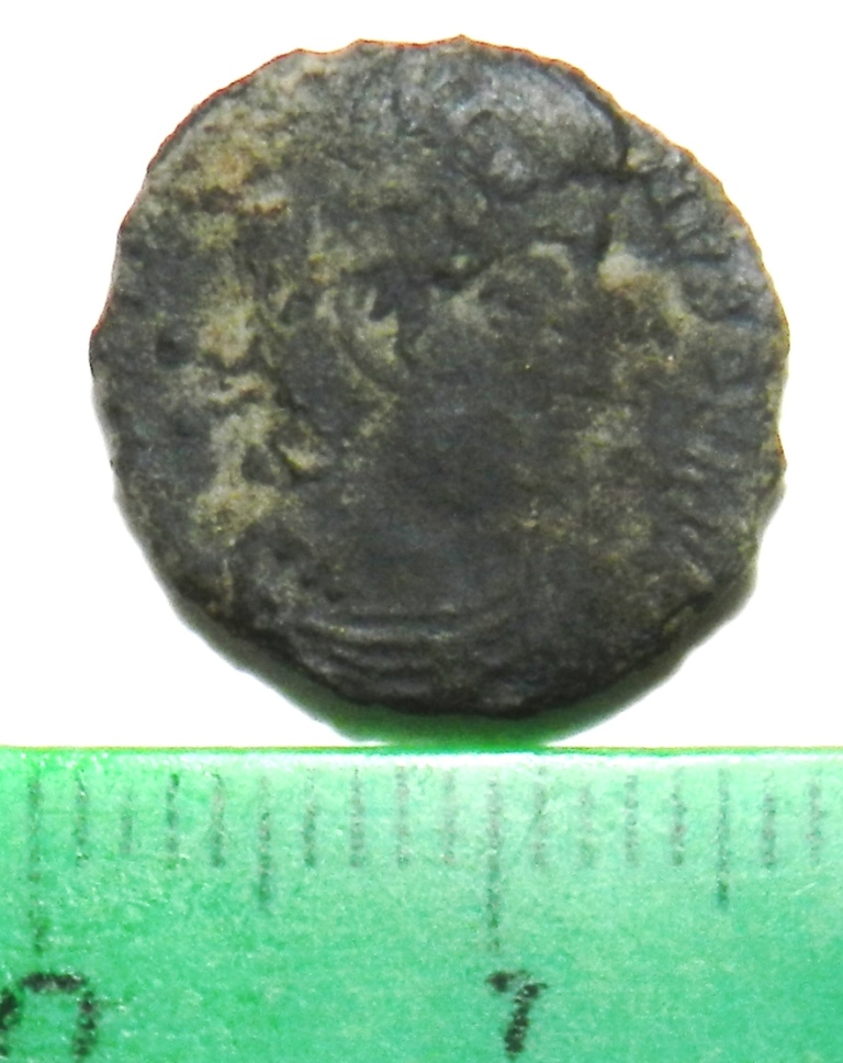

Добрый вечер.
Возможно ли по данным фотографиям определить монету ?
вес 1,12 гр.

QUOTE(Grad @ Mar 20 2015, 19:54)
Добрый вечер.
вес 1,12 гр.
Бронза имп . Константина I , 335 - 337 гг . Реверс - СЛАВА АРМИИ .
http://www.dirtyoldcoins.com/roman/id/c/c382.jpg

QUOTE(вершигора @ Mar 20 2015, 20:31)
Огромное спасибо за определение.

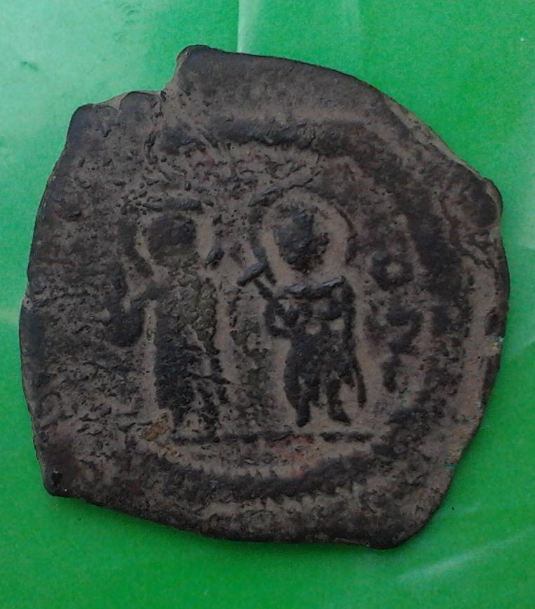

Я так понимаю Юстиниан 2-й 8 пентанумиев Византийского Херсонеса.Сохран Хороший.Не чищены.Будет ли интерес на ауке и на что можно рассчитывать? +- конечно. Спасибо!

Все правильно , только такие монеты относят к периоду правления имп . Юстина II и Софии , а также Маврикия Тиберия и Константинии .
http://esty.ancients.info/Cherson/Maurice.html

QUOTE(вершигора @ Mar 21 2015, 18:51)
Уточню. Судя по остаткам легенды на аверсе, это, все-таки, Иустин 2-й с Софией.

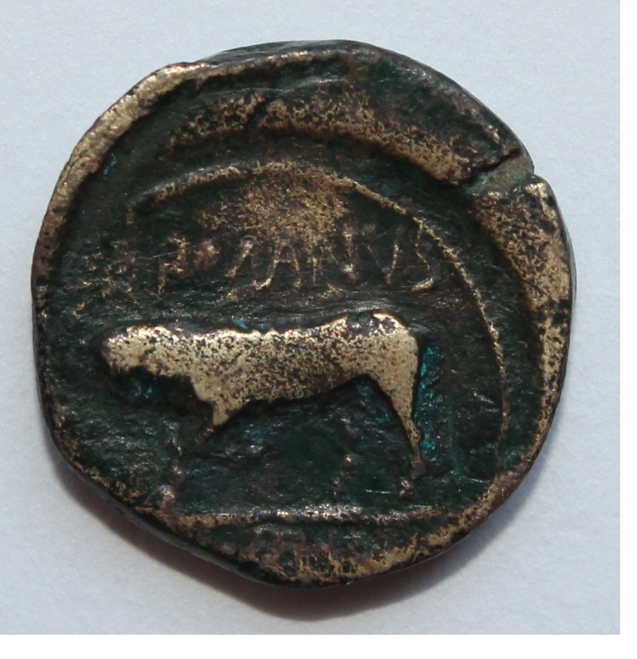

Прошу уважаемое сообщество знатоков атрибутировать монету.
16 мм, 3,38 гр.
Материал похож на латунь.
Аверс:
Nik_Viz
post Mar 22 2015, 18:13
Создана #7791
Сообщений: 357
Зарегистрирован: 12-January 14
Пользователь №: 63,576
Репутация: 166 кг
Реверс:

Могу ошибаться, но очень похоже на фальшивый республиканский денарий.

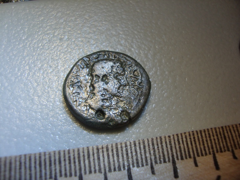

Знающих людей прошу атрибутировать монету и примерно оценить
Сообщение отредактировано EdKharchenko: Mar 22 2015, 19:21

QUOTE(Nik_Viz @ Mar 22 2015, 20:10)
16 мм, 3,38 гр.
Аверс:
Хорошая монетка, не редкая но и не частая. Жалко что ее так "почистили".
Квадранс (?) г. Тревери (?) по времени вторая половине правления Августа.
Легенда GERMANVS под быком INDVTILLIF

QUOTE(Камский @ Mar 22 2015, 20:22)
Благодарю и плюсую!
Только возник вопрос: кто на аверсе и почему не сам Август?!
Сообщение отредактировано Nik_Viz: Mar 22 2015, 20:53

QUOTE(EdKharchenko @ Mar 22 2015, 20:20)
Вероятнее при жизни она была такой http://bosporan-kingdom.com/319-4154/

ANDRE_feo благодарю за помощь!

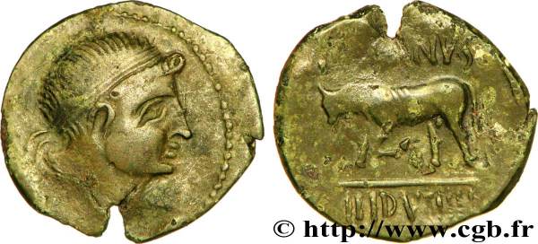

QUOTE(Nik_Viz @ Mar 22 2015, 22:44)
В каталоге за 1984 год - женская голова.
Это наверно зависит от того с каким качеством штемпель сделан
Здесь похоже Август
а это штемпель в провинциальном стиле.
ИМХО изначально все таки был Август , женские прически были другими.
Прототипом считается монета мондвора Лугдунум с портретом Августа и быком.
