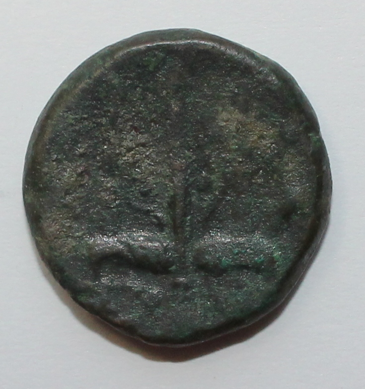

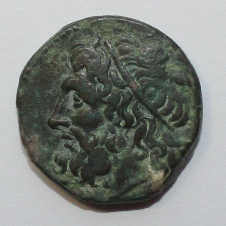

Прошу помощи в атрибуции монеты.
18 мм, 6,23 г
Nik_Viz
post Nov 9 2014, 13:35
Создана #6822
Сообщений: 357
Зарегистрирован: 12-January 14
Пользователь №: 63,576
Репутация: 166 кг
Опять не помещается 2 картинки в одно сообщение... (
Поэтому реверс отдельно.
Реверс подкачал, но, вроде, можно разглядеть трезубец.
Византий?
borisvet
post Nov 9 2014, 13:55
Создана #6823
Группа: Модераторы
Сообщений: 7,031
Пользователь №: 1,554
Почётный VIP
Репутация: 760 кг
QUOTE(Nik_Viz @ Nov 9 2014, 14:31)
18 мм, 6,23 г
Вот, вроде.
http://www.acsearch.info/search.html?id=1161034
Nik_Viz
post Nov 9 2014, 14:31
Создана #6824
Сообщений: 357
Репутация: 166 кг
Он самый! Очень нерядовая атрибуция, поэтому: Борисвет, брависимо!!!
Один лишь момент: там картинка не открывается у незарегиных посетителей, поэтому не могу разглядеть хорошенько, но в описании у них по-моему ошибка. Надпись на реверсе должна быть с омегой: IEP-ΩNO

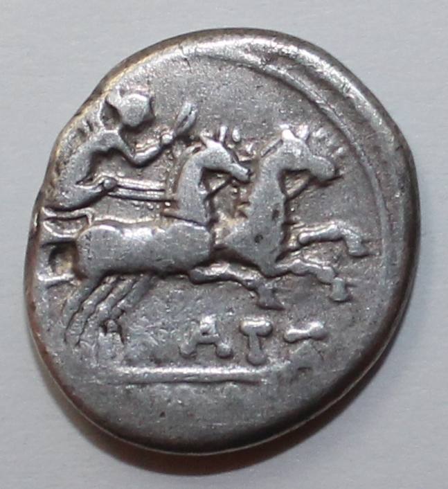

Nik_Viz
post Nov 9 2014, 17:09
Создана #6825
Сообщений: 357
Репутация: 166 кг
Прошу оказать помощь в правильной и полной атрибуции республиканского денария.
Заранее благодарю!
borisvet
post Nov 9 2014, 17:29
Создана #6826
Группа: Модераторы
Сообщений: 7,031
Почётный VIP
Репутация: 760 кг
QUOTE(Nik_Viz @ Nov 9 2014, 18:09)
Заранее благодарю!
Он?
http://www.acsearch.info/search.html?id=1896125
Nik_Viz
post Nov 9 2014, 17:45
Создана #6827
Сообщений: 357
Репутация: 166 кг
Борисвет, спасибо!
Да, принципиально этот тип.
Но другие буквы под лошадьми (я так понимаю, что это - монетарий)!..
Камский
post Nov 9 2014, 21:39
Создана #6828
Сообщений: 2,201
Пользователь №: 37,312
Репутация: 662 кг
QUOTE(Nik_Viz @ Nov 9 2014, 19:45)
Борисвет, спасибо!
Pinarius Natta. 149 BC. AR Denarius (3.55 gm, 11h). Rome mint. Helmeted head of Roma right; X (mark of value) behind / Victory in galloping biga right, holding whip and reins; NATTA below, ROMA in linear border in exergue. Crawford 208/1; Sydenham 390; Kestner 1990; BMCRR Rome 844; Pinaria 1. EF, iridescent toning.
Nik_Viz
post Nov 9 2014, 21:45
Создана #6829
Сообщений: 357
Репутация: 166 кг
Камский - спасибо большое за исчерпывающее определение!

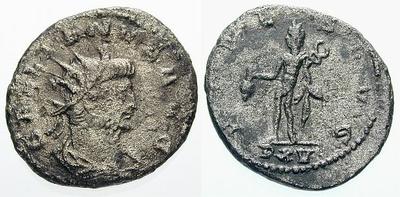

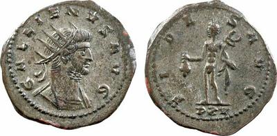

Камский
post Nov 9 2014, 22:54
Создана #6831
Сообщений: 2,201
Репутация: 662 кг
Галлиен. Возможно такой.
По цене не подскажу.
Нет это Антиохия
для чистки монета перспективная,но по цене все равно пас.

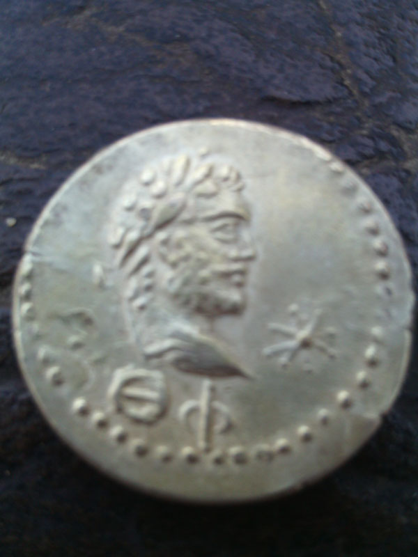

фарнак
post Nov 10 2014, 07:34
Создана #6832
Сообщений: 208
Пользователь №: 14,749
Металлоискатель: X TERRA 705 i
Репутация: 12 кг
подскажите :штемпель редкий?и по цене.металл жёлтый.7,8 грамм.
«Лучше сделать и покаяться, чем не сделать и пожалеть».
фарнак
post Nov 10 2014, 07:44
Создана #6833
Сообщений: 208
Репутация: 12 кг
найдена среднее течение Кубани

Аксель
post Nov 10 2014, 15:16
Создана #6837
Сообщений: 1,277
Зарегистрирован: 16-November 06
Пользователь №: 919
Репутация: 207 кг
QUOTE(фарнак @ Nov 10 2014, 07:34)
Добрый день, земляк.
Поздравляю, монетка приятная. С дифферентом "звезда" тип чуть пореже, чем с диферентом "трезубец". Вроде как существовал еще и "орел", но я такого не видал. Материал, скорее всего электр, стоимость по Вашим фото от 15 тыс. руб. но, повторюсь, по имеющимся фото. Возможно в живую выглядит лучше, тогда и цена будет побольше и, может даже, значительно.
Вот здесь есть описание Вашего типа монет.
Следую своим курсом!
