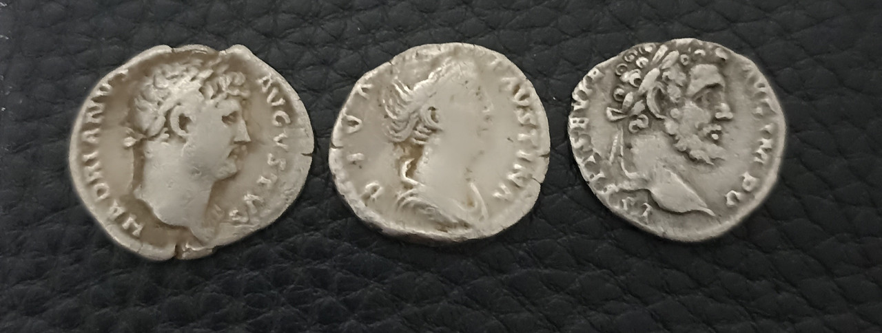

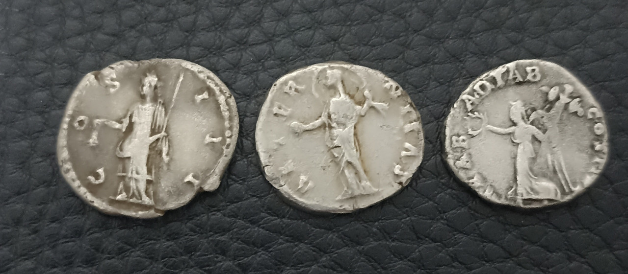

Здравствуйте. Подскажите пожалуйста по монетам. Спасибо. С Ув.

1 . Денарий имп. Адриана , 125 г. Реверс Щедрость с кошельком .
http://dirtyoldbooks.com/roman/id/had/had063.jpg
2 . Посмертный денарий Фаустины I . Вечность .
http://dirtyoldbooks.com/roman/id/faustina/fa004.jpg
RIC 351 (Antoninus Pius), S 4578, C 32 Denarius Obv: DIVAFAVSTINA - Draped bust right.
Rev: AETERNITAS - Aeternitas standing left, holding globe and veil above head. 148-161 (Rome).

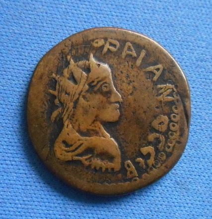

Добрый день!
Подскажите, пожалуйста, по монете. Тонкий монетный кружок, диаметр 2,2 см.
Какое-то варварское подражание периода Траяна?

QUOTE(gas @ Mar 21 2024, 20:20)
Добрый день!
Похоже на сувенир под провинциалку Рима .

Это 100%-но подлинная монета, в коллекции более 30 лет. И пришла с кучкой антики.

QUOTE(gas @ Mar 22 2024, 08:25)
На подражание похоже, но уверенно сказать трудно - нет явной коррозии и окислов, в живую смотреть надо.
Прототип монета Гордиана III Месопотамия Эдесса, размер и вес радикально отличаются от прототипа.
https://www.acsearch.info/search.html?term=...ncy=usd&order=0
Возможно подражание (если это подражание) сделано на Боспоре так как вытянутая рука всадника была на монетах Савромата например, которые во время Гордиана были в обороте . И размер подходящий.
https://bosporan-kingdom.com/670-4159/
Если не секрет откуда "пришла" ?

То что монета пришла с кучей антики и в коллекции 30 лет , вообще не аргументы в пользу подлинности . По фото монета выглядит современной фантазией .

QUOTE(дайверрр @ Mar 22 2024, 10:51)
Да не сочиняйте. Вот кто-то трудился-трудился, специально сделал ошибки в словах БАСИЛЕВС и ТРАЯН, при этом зачем-то часть надписей сделал нечитаемой, затёр монету - и всё это для того, чтобы порадовать туристов?
Мне самому пришлось её частично чистить, пришла в окислах.

QUOTE(Камский @ Mar 22 2024, 08:44)
Откуда пришла, уже не помню, покупал антику по переписке в 70-80 гг. прошлого века. Тогда цены были совершенно не такие. Ну, а что касается вытянутой руки всадника, так подобные изображения в адорическом жесте можно найти не только у Савромата, но и на многих других выпусках (Рискупорид III и пр.)

QUOTE(gas @ Mar 22 2024, 12:12)
Ну если пришла в окислах и Вы сами чистили, то лично у Вас вопросов не должно быть по подлинности, если конечно окислы не смылись водой и мылом.
Стороннему наблюдателю ничего не доказывают аргументы:
-30 лет в коллекции
-пришла в кучке антики
-кто то трудился-трудился
-специально ошибки делал,... кстати их там нет практически, в слове Гордиан ΓΟΡΔΙΑΝΟϹ ϹЄΒ - Д похожа на А, и в легенде ΑΒΓΑΡΟϹ ΒΑϹΙΛЄΥϹ - Л сделана как А. Это не Траян все же, а Гордиан III.
И не по теме
Туристов радуют по полной программе, они сами "случайно" "древнюю монету" найти могут и за молчание местному свидетелю заплатят cheesy.gif или в лавке старьевщика монету из "клада" купить... делают монетки, трудятся-трудятся, не ленятся.

QUOTE(gas @ Mar 22 2024, 12:26)
Привел в пример Савромата только потому, что размер монетного кружка подходит, более ранние монеты такого типа крупнее 27-25 мм.

Камский, спасибо. Соглашусь, что действительно, по надписи правильно Гордиан, сразу не сообразил... Всё-таки, склонен полагать, что какой-то подражательный локальный чекан того времени. Надо аналоги искать...

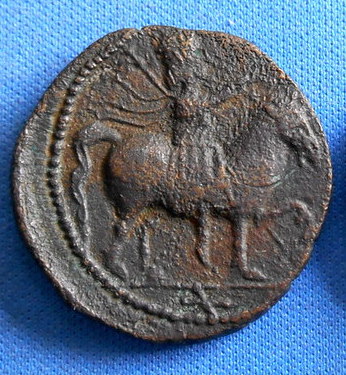

5 -        Пантикапей, Сестерций, Реметалк, Описание аверса: ΒΑCΙΛΕωC ΡΟΙΜΗΤΑΛΚΟΥ . Бюст царя вправо, Описание реверса: Венок, в нем ΜΗ, Номер по каталогу Анохина В.А. (1986 г.) 519.
Спасибо, на днях постараюсь по отдельности фото сделать.

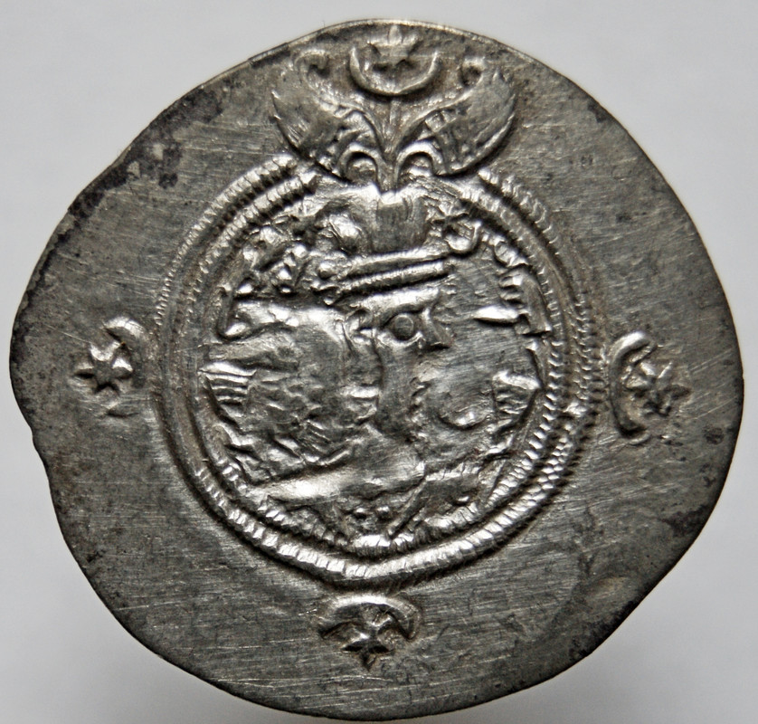

Доброго дня. Помогите пожалуйста с определением двух драхм Сасанидов. Вес 4г.
