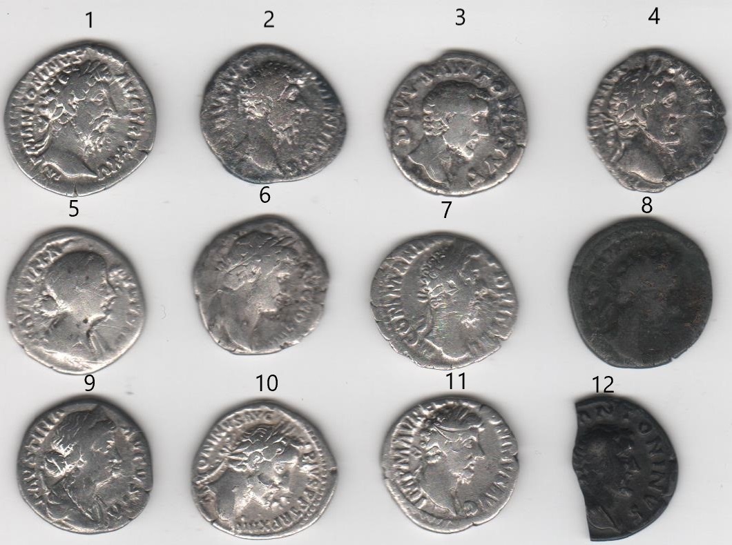

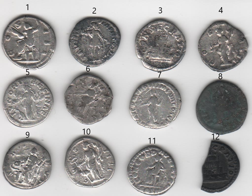

Приветствую. Прошу определить и оценить монеты.
вершигора
post Oct 31 2020, 11:34
Создана #17182
Сообщений: 4,820
Зарегистрирован: 14-March 11
Из: г. Рыбница ПМР
Пользователь №: 27,577
Репутация: 1021 кг
№ 1 и 11 . Денарии имп. Марка Аврелия .
2 . Имп. Луций Вер .
3 , 4 и 10 . Имп. Антонин Пий .
5 и 9 . Фаустина II .
6 . Имп. Адриан .
7 . Имп . Коммод .
8 . Лимесный денарий имп. Коммода .
12 . Лимесный посмертный денарий Антонина Пия .
Цена на №№ 1 и 10 ~ $ 15-20 .
Остальные , кроме лимеса ~ $ 10 .

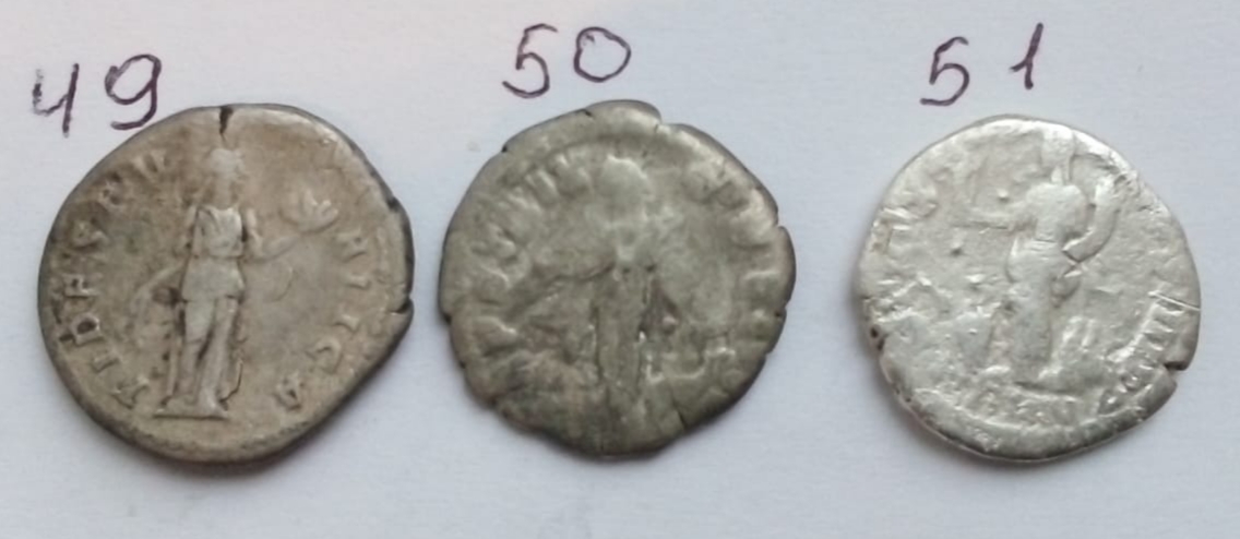

Ещё три штучки.
Камский
post Oct 31 2020, 16:59
Создана #17185
Сообщений: 2,193
Пользователь №: 37,312
Репутация: 660 кг
QUOTE(Bil @ Oct 31 2020, 18:03)
Ещё три штучки.
49 Адриан
https://www.acsearch.info/search.html?id=2433973
50 Антонин Рий
51 Коммод редкая монета с левосторонним портретом
https://www.acsearch.info/search.html?id=657883
Bil
post Oct 31 2020, 17:31
Создана #17186
Сообщений: 446
Зарегистрирован: 16-November 16
Пользователь №: 2,355,989
Репутация: 83 кг
QUOTE(Камский @ Oct 31 2020, 16:59)
49 Адриан
50 Антонин Рий
Ещё раз больше Вам спасибо!

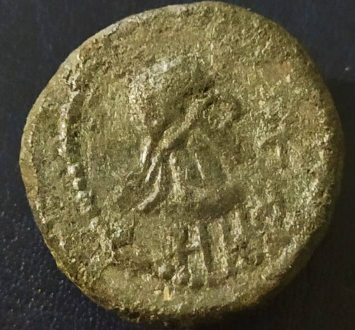

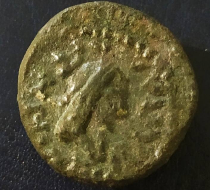

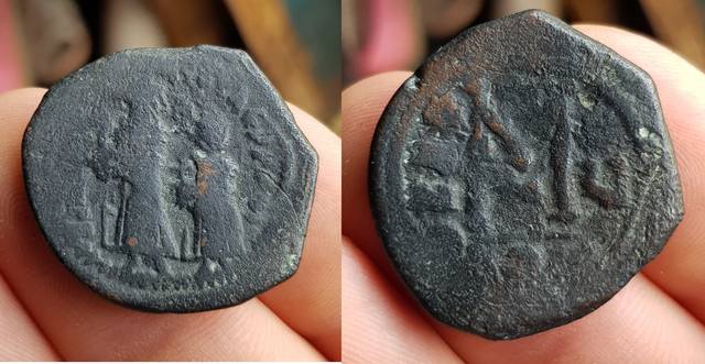

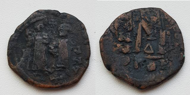

Здравствуйте ,помогите пожалуйста в атрибуции Византии . 1 вес 9.00 грамма ,2 -11.00 грамма user posted imageuser posted image

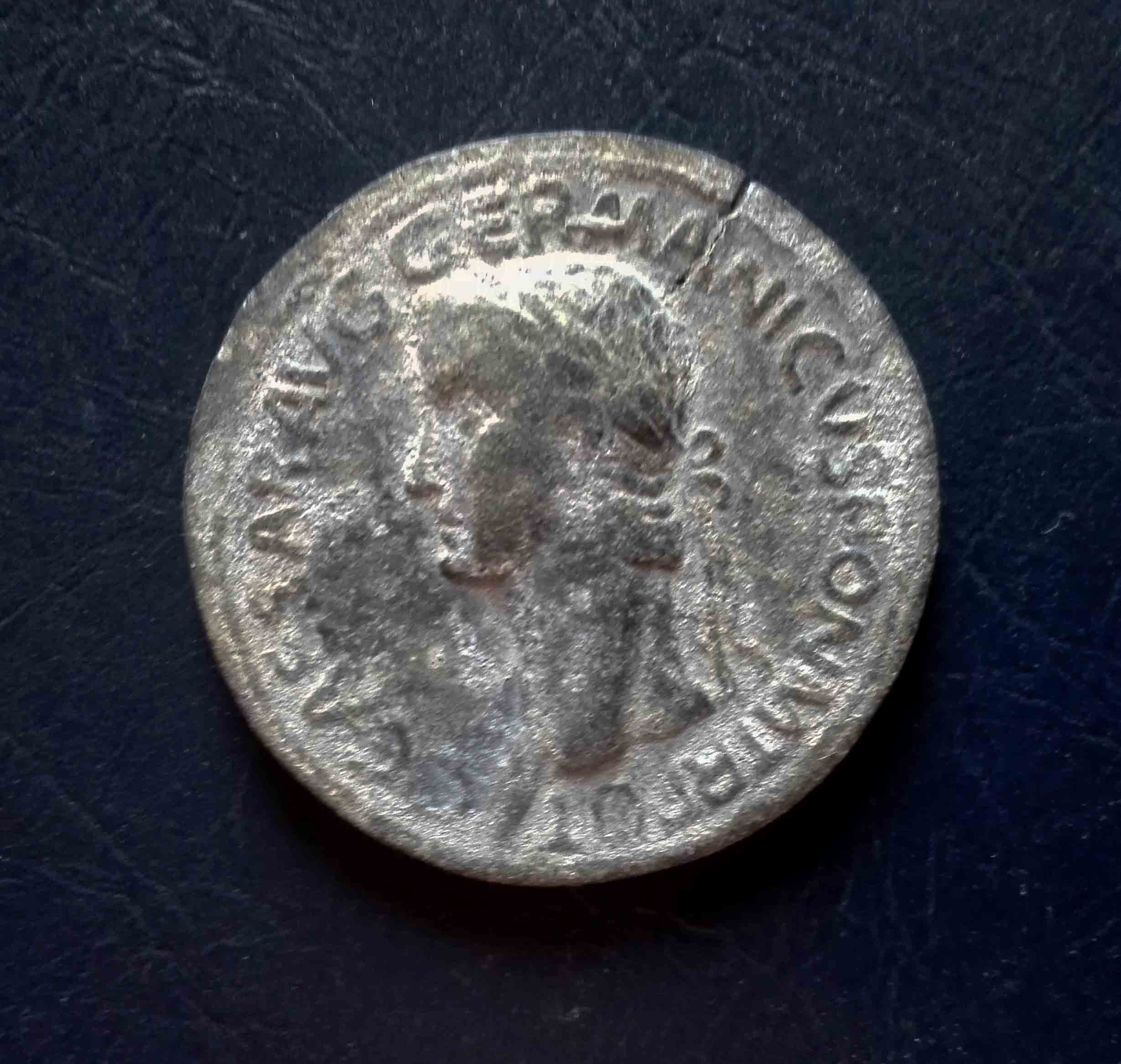

Коллеги, помогите, плиз, атрибутировать монеты.
И по стоимости сориентируйте, по возможности.
КореШ
post Nov 4 2020, 16:07
Создана #17195
Сообщений: 778
Из: Московская губерния
Пользователь №: 39,570
Репутация: 227 кг
QUOTE(Яикъ @ Nov 4 2020, 15:17)
На мой взгляд монета не подлинная, сестерций данного типа должен выглядеть примерно так https://www.acsearch.info/search.html?id=584074
вершигора
post Nov 4 2020, 18:29
Создана #17196
Сообщений: 4,820
Из: г. Рыбница ПМР
Репутация: 1021 кг
Поддерживаю , сувенир .

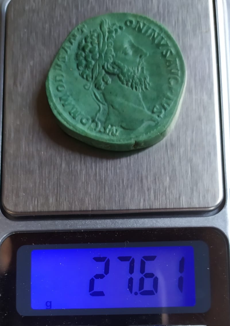

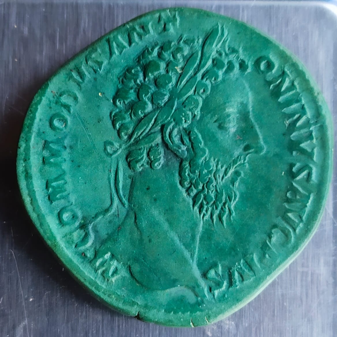

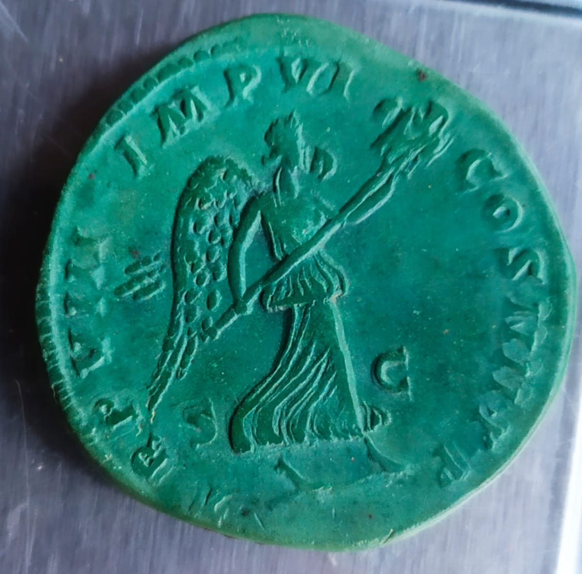

Друзья всем доброго здравия. Дайте оценку сестерцию Коммода. Отличная патина , огненный сохран, на гурте не коверна, а чуток чернозема осталось, мыта только водой. Скоро появится на аукционе. За ранее благодарен, всем добра!!!
По воле своей, творю мыслями своими, своë бытие в вечном здесь и сейчас.
Камский
post Nov 5 2020, 03:19
Создана #17198
Сообщений: 2,193
Репутация: 660 кг
QUOTE(Витослав @ Nov 4 2020, 21:00)

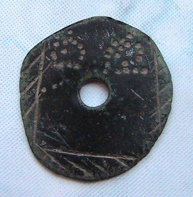

Пожалуйста подскажите. что это могло быть. Монета или амулет с монеты?
