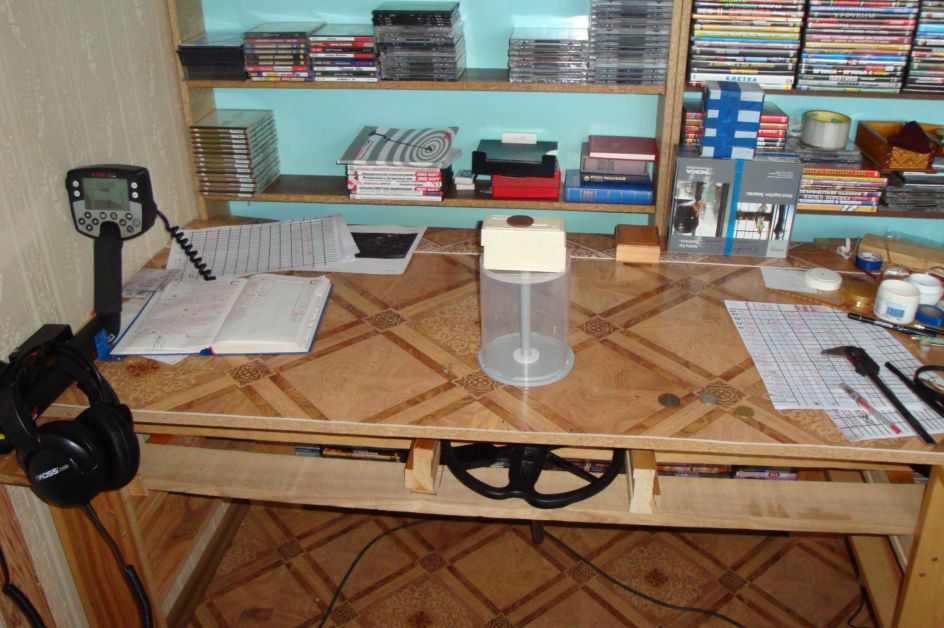

Так делаю замеры-фото:

Основные враги Е-трака :
Язычёк от пробки Д=17мм, т=0,44мм.............12-18...........27 см.
Пуля гр.войны д=7,8мм дл.=33мм..................12-20...........26 см
Пломба свинец д=18мм т=3,5мм.....................12-28...........20см
Ал.провол.кольц. д=27мм, т=3,5мм................12-28...........20см
смятая пробка д=28мм. т=3,5мм..............12-43...........36см
и т.д.
Цифровые значения в грунте будут отличаться,особенно, от сопутствуших целей,а местами, при крупном железе, вобще исчезать,но это другой разговор.

И ещё, мне кажется, Ваш прибор не исправен, или Вы включяете его в помещении с чувствительностью (30) и у него едет крыша ..Попробуйте провести проверку моих догадок, а за одно свего прибора: --Установите чувствит-14 и найдите в свих помещениях самое тихое место от помех,отсоедините штангу и закрепите в этом месте катушку, отодвинув прибор на максимально возможное расстояние.
Конструкция стола приблизительно такая- дсп плита от старого шка. 150см на 70см с опорами на краях..катушку крепите снизу, без металла.(я зажал её деревянными брусками исп. дерев. шипы. Прибор закрепил слева на краю стола. По столу,скользя,делаете проводки на жёстких диэлектрических предметах ,плотно прижимая цель. Если после отстройки от помех и установки чувствительности-15 ; при проводке монеты (1-5коп имп.) , на расстоянии-15см, цифровые показания не будут стабильными на 80-90% ; то по моему мнению Ваш прибор надо отдавать в ремонт. Удачи.
Вот фото стола:
