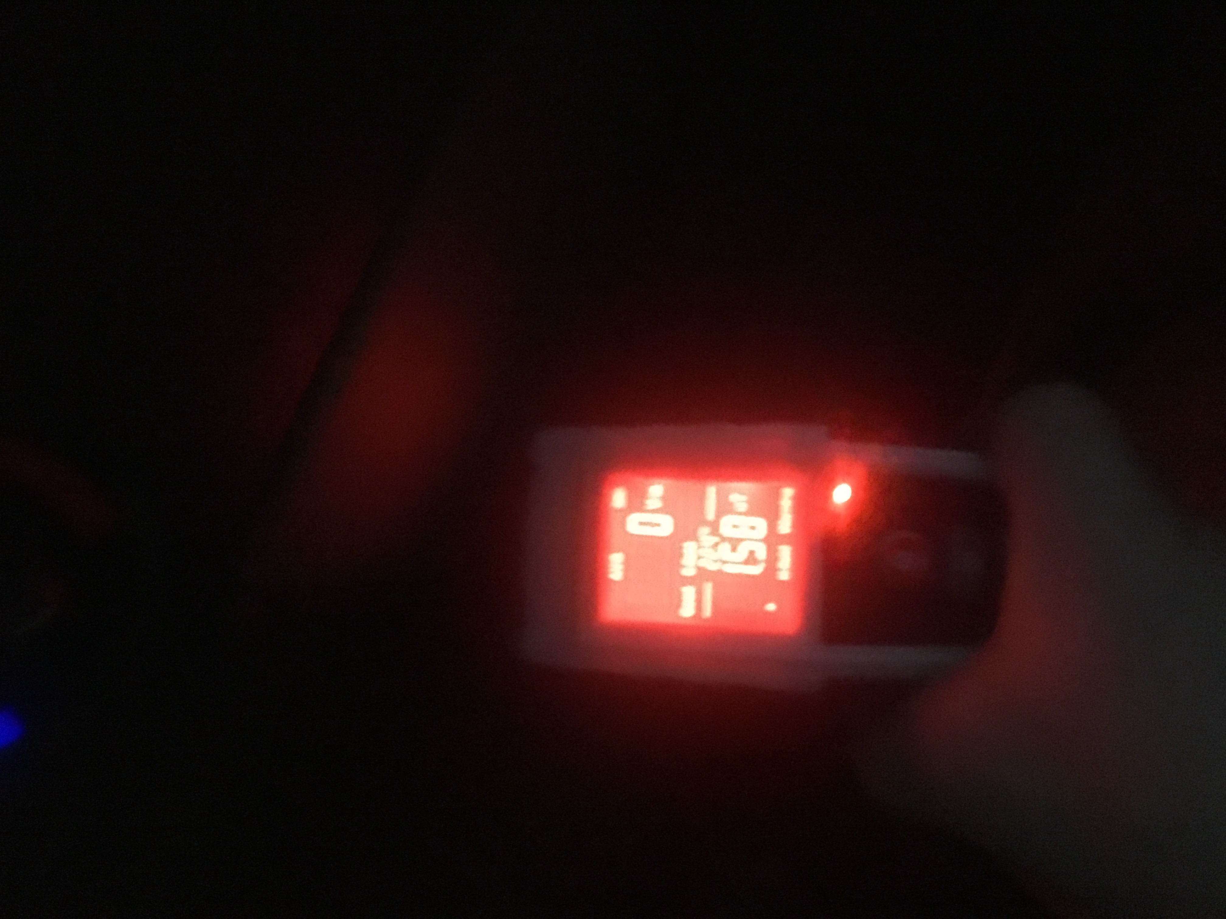

не раз и не два подымался вопрос о вредности или безвредности металлоискателя как источника излучения. а вот приборчик то у меня есть теперича. к , сожалению, парк приборов маловат. я замерчики сделаю на том , что есть . а если кто из новгородских камрадов присоединится и предоставит свой аппарат на померять, то буду благодарен.

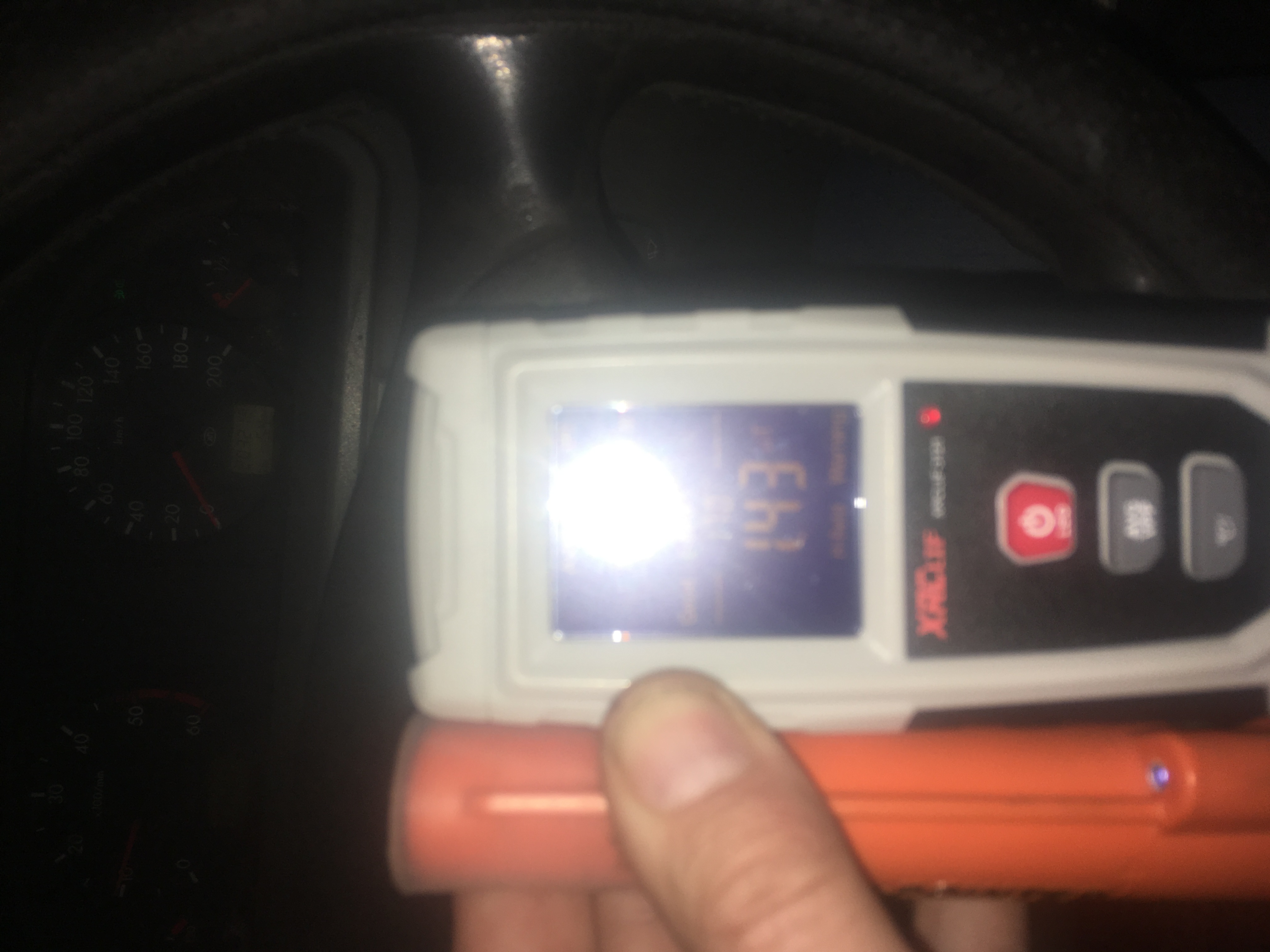

для начала проверю самый распространенный пин. морковка от гаррета. максимальная чуйка. режим звук и вибрации.

китайский прибор для измерений во всей красе.

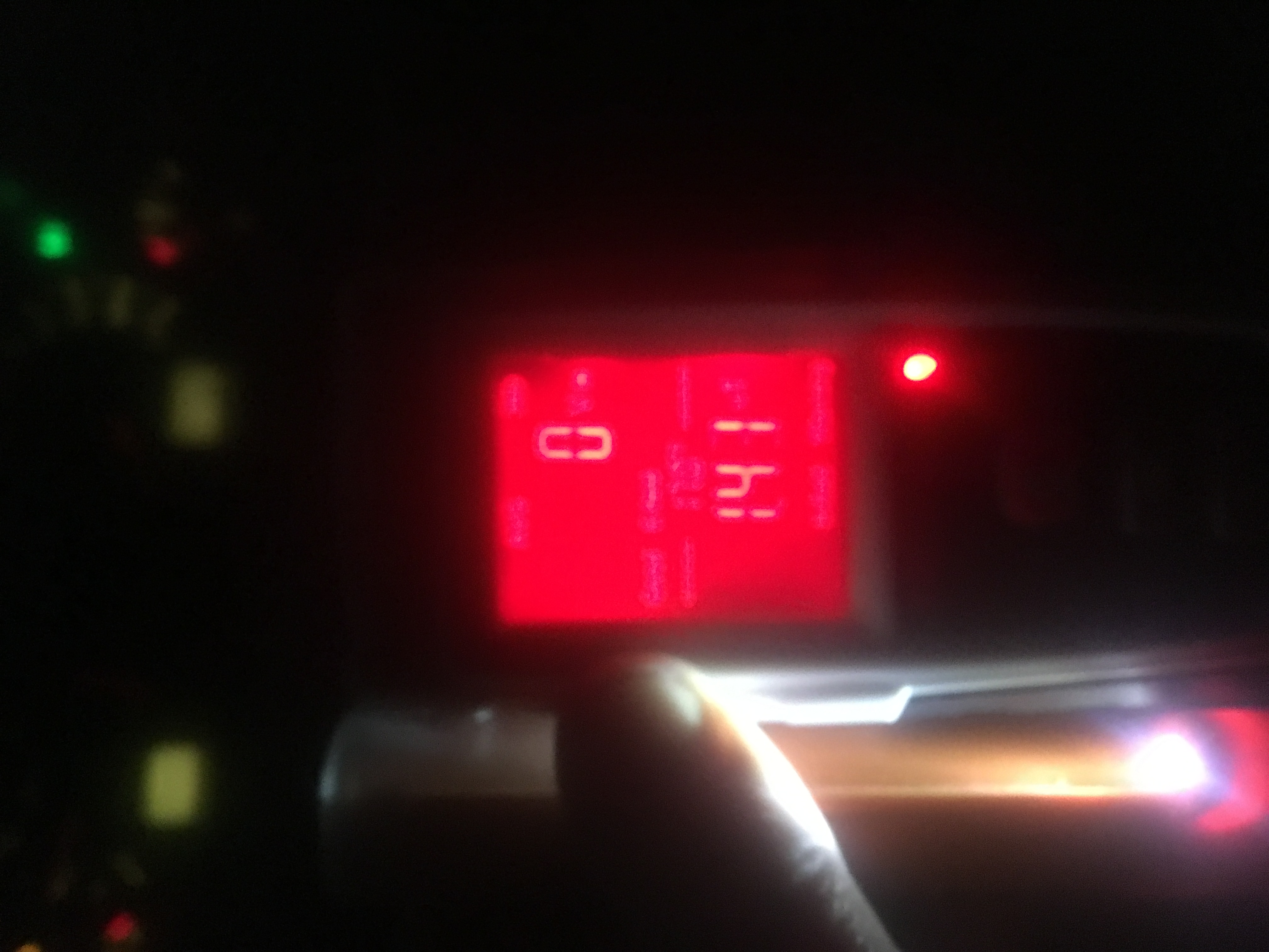

изучаю я тему электромагнитных полей и их влияние на человека и кажется мне , что СанПиН 2.2.4.3359-16 "Санитарно-эпидемиологические требования к физическим факторам на рабочих местах" писали инопланетяне. так уж все мудрено описано. и в функциональности моего китайского прибора прям сомнение появляется.

с удивлением, обнаружил, что квартира-это просто какое то переплетение электрических и электроманитных полей. каждый провод дает фон . даже выключенные электроприборы потихонечку фонят. телевизор фонит меньше , чем холодильник . а поле у включенной микроволновки и невключенной примерно на метре равняется. даже батарея и то ,изредка пытается "поэлектромагнитить" .

Так же он боится микроволновку. От неё тоже излучение... www.gif  biggrin.gif
померял излучение нескольких микроволновок. и тут случился небольшой УПС. излучение микроволновки на самом деле не так и велико. еще и на расстоянии напряженность поля очень сильно падает. но вот у знакомых излучение оказалось совсем огромным. а причина проста - разбили стекло и в мастерской им поставили другое. мелочь. но мой приборчик может немного и помог людям. мелочь, а на душе приятно.

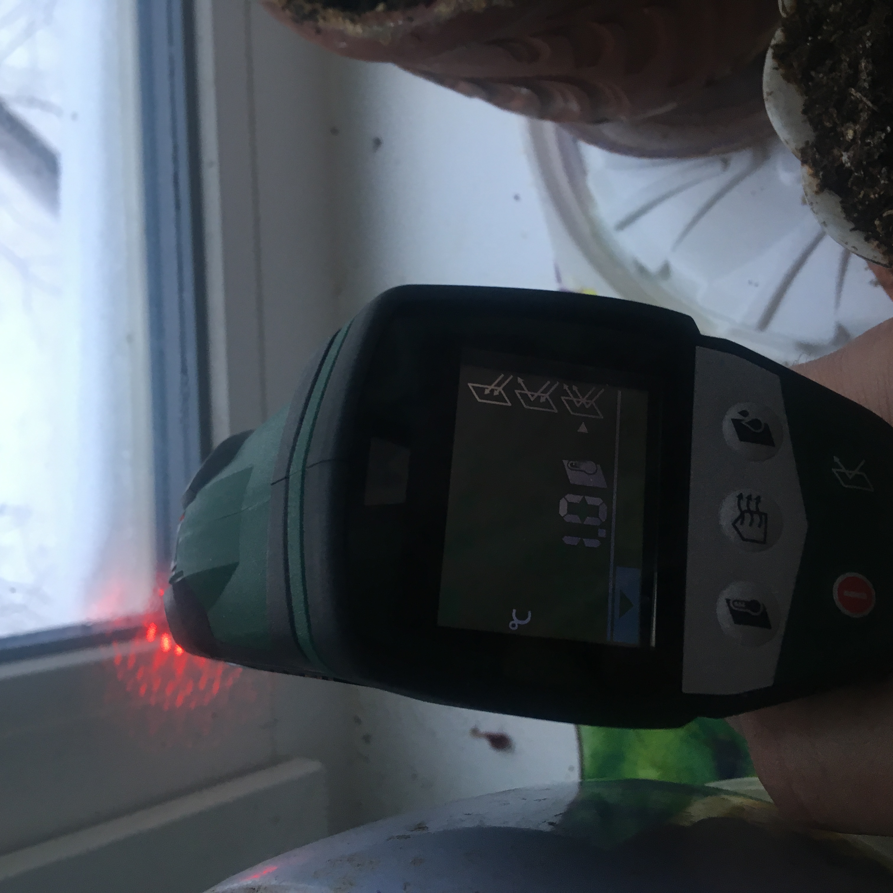

интересное наблюдение. в прошлом году у меня стояли в окне еще советские деревянные рамы. тепловизора не было, и мерял контактным термометром. при -25 -30 за окном точек с температурой ниже +12 мне обнаружить не удалось. весной поставили стеклопакеты. сделано на фабрике в Питере из профиля Рехау. вставлялось все по уму и я с огромным багажом знаний висел над мастером и наблюдал. в результате имеем при забортной температуре около -25 прохладную температуру в комнате и точки с температурой +8 по пирометру и +10 по контактному термометру( термопара с мультиметра под кусочком двустороннего скотча от 3М. двухсторонний скотч он пухленький и работает как теплоизолятор.) .
и эту картину я вижу в тепловизор практически на каждом металлопластиковом окне. вот смотрите какой парадокс. как вставлялись советские рамы -можно по гостам посмотреть. а пластик просто вставляется в коробку. и тут пара моментов. толщина стены у нас 2,5 кирпича. то есть пол-метра. а толщина новомодного стеклопакета- около 5 см. естественно , что мороз создает прекрасный мостик холода по кругу стеклопакета. и там температура настолько падает , что случается выпадение влаги со всеми прелестями. да и сам стеклопакет в 5 см весьма условно противостоит холоду. на уплотнителе стеклоблока в раме у меня как раз +8 . если что , то СНиПами допускается максимальная разница между температурой ограждающих конструкций( то есть вот этого пластиково-металло-стеклянного убожества) и температурой в помещении не более 4 градусов. опыт тепловизора показывает, что такая проблема повсеместно. то есть практически 100% стеклопакетов не подходят к зданиям в нашем климате. то есть вся эта байда про экономию от установки стеклопластика - пустой звук. не экономят стеклопакеты, а наоборот , воруют примерно 25% тепла . почему же иногда люди ставят такой пакет и становится дома теплее? да все просто. старая гостовская рама со временем и от плохого обслуживания подгнивает, начинает пропускать холодный воздух, да и гнилое сырое дерево прекрасно пропускает холод. естественно , что замена такой дырявой рамы на чуть более герметичный стеклопакет делает в помещении климат пообитаемей. а выбора на самом деле нет. есть рамы от частных столяров по конским ценам и в убогом дизайне или вот такой стеклопластик для монтажа на широтах не севернее Харькова. уверен, что тот, кто сможет делать массовые окна для широт севернее москвы сорвет очень неплохой куш.

температура у нас за бортом низкая и уже после написания поста выше я заметил в уголках стекол влагу. а влага это однозначно точка росы. на окне в кухне.
причем ничего мне не стоило закрыть дверь на кухню и врубить на всю вытяжку. под окошком у нас устроен старый советский холодильник и второй шланг от дифманометра я вывел как раз через него на улицу. получилось нагнать 20 Па разницы в разрежении. немного , но достаточно чтоб понять наличие неплотности. неплотности приборы не обнаружили. вопросы только к конструктиву этих новомодных окошек.

неделю стояли морозы около 20 градусов. пересмотрел немало окошек . что интересно- ни одно стеклопластиковое окошко толком тепло не держит. я понимаю новые технологии и более гуманные госты и снипы. но при вполне обычной температуре для нашей зимы все таки точка росы не должна висеть в жилом помещении и создавать сырость на радость всегда жадным до воды тараканам.
