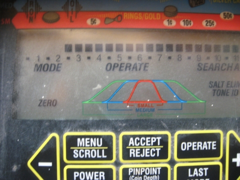

Всем добрый!Такая шняга с прибором.При переходе в ЗЕРО не закрываются сегменты железа.И в пользовательском режиме(ручном)тоже не могу закрыть эти сегменты.

Кнопку включения 5 секунд удерживаем... Если не поможет - к мастеру.

Спасибо,всё заработало!!!!

QUOTE(Водолей @ Oct 10 2010, 09:47)
На дисплее видно, что включен режим salt elim. отключи его и всё будет работать. cheesy.gif

QUOTE(PitonPiton @ Oct 12 2010, 02:21)
Гареты надежные приборы.. Сам с таким бегал 3 года.. Ни единого нарекания.. Слово "сломался" к нему не подходит..
В режиме Солт Элиминейшн,отключение солей-он в Зеро не работает..
Я тоже сначала не мог понять и гонял.. Потом разобрался.. В инструкции этого нет.
Режим этот хорош для горячих камней и говенной почвы с ложными сигналами.. Я только на нем и ходил..

Опять такая же шняга.Прибор не реагирует на настройку Зеро.Подержал 5сек кнопку.Всё стало нормально.Режим сальт при этом сбросился сам.Он у меня отключен.Но при таком зависании выскакивает.Потом прибор выкл/вкл и опять всё заново.Не переходит в Зерро.
От сдохших батареек(2 делен) может такое быть?

Значит, с прошивкой что-то. От батарей абсолютно ничего не зависит (работа прибора, глубина, дискрим и пр.). У меня, во всяком случае. Меняю батареи, когда высвечивается одно деление. А вручную, без перезагрузки, не отключается солт элим?
