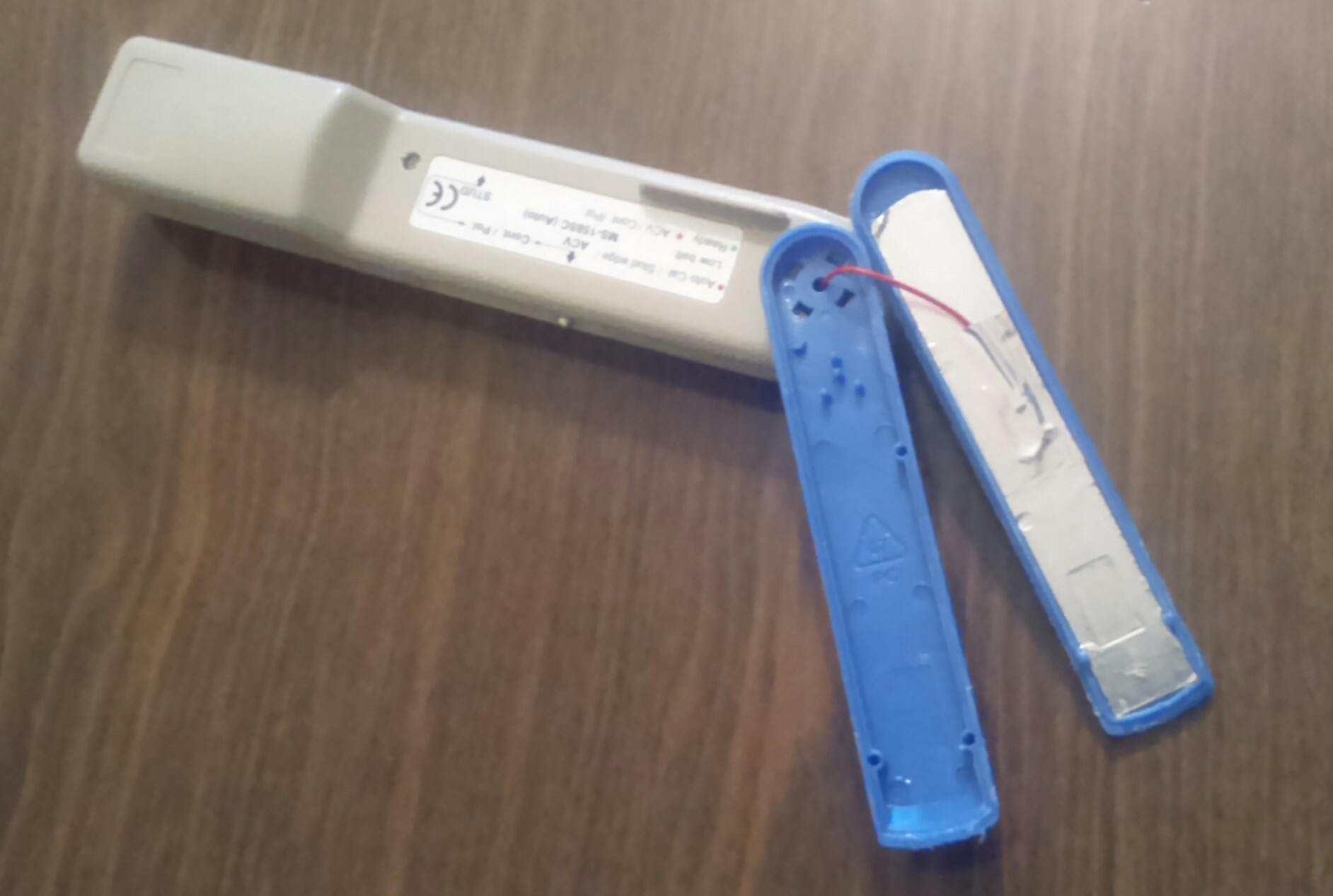

SvetR
post Sep 29 2015, 11:28
Создана #669
Сообщений: 15
Зарегистрирован: 29-September 15
Из: Калининград
Пользователь №: 2,339,176
Металлоискатель: whites, minelab
пробовал MS-158-3
http://i.imgur.com/eTATTsg.jpg
чуйка у него неплохая, на монетку 5-10 см
но из-за формы не потыкаешь им в грунт. на мокрую землю не отстраивается, пишит даже если просто положить. за 400 рублей пойдет поиграться, если ничего другого нет.
