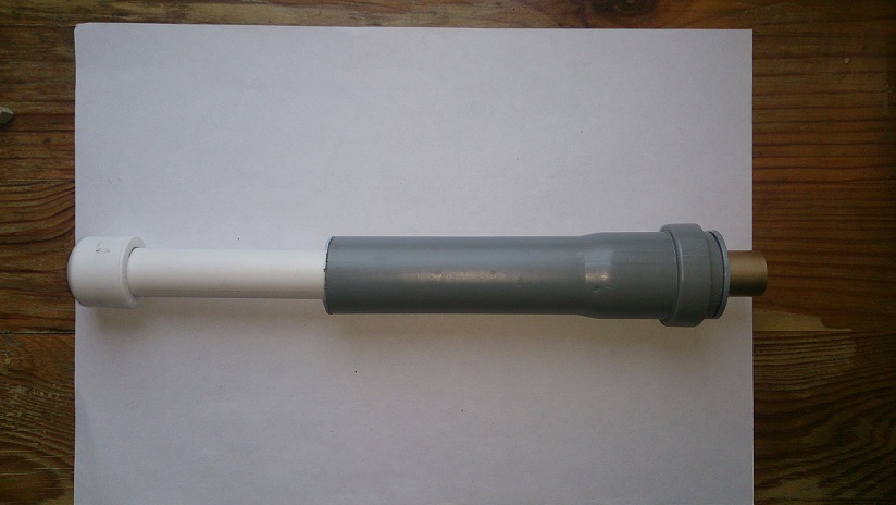

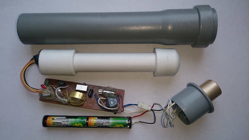

Закончил свою модификацию.
Труба под плату 32-я под ней же заглушка, садится плотно. В крышку вмонтирован переменник на 10kOm c выключателем + припаял сопротивление 1,5 kOm, что бы начинал пищать примерно по центру.
Родной отсек ААА батареек выкинул т.к. с ним конструкция получалась очень большая! А купил за 15 рублей длинный бокс.
Под датчик взял трубу полипропилен + заглушка + переходная муфта. Лучше греть на специальном сварочном аппарате только муфту, так она расширится и будет плотно входить в 32-ю трубу, но эпоксидкой всё равно место входи нужно промазывать.
длинна 26,5 см, длинна с "крутилкой 28 см"
Остальное все на фото.

Это все класно, только вот чуйка уменьшается на толщину трубы плюс заглушки, так что на мой взгляд, лучше все таки катушку использовать в родной оболочке, даже отрезать от нее косой кончик, а загерметизировать можно термоклеем или цианидакрилатом.

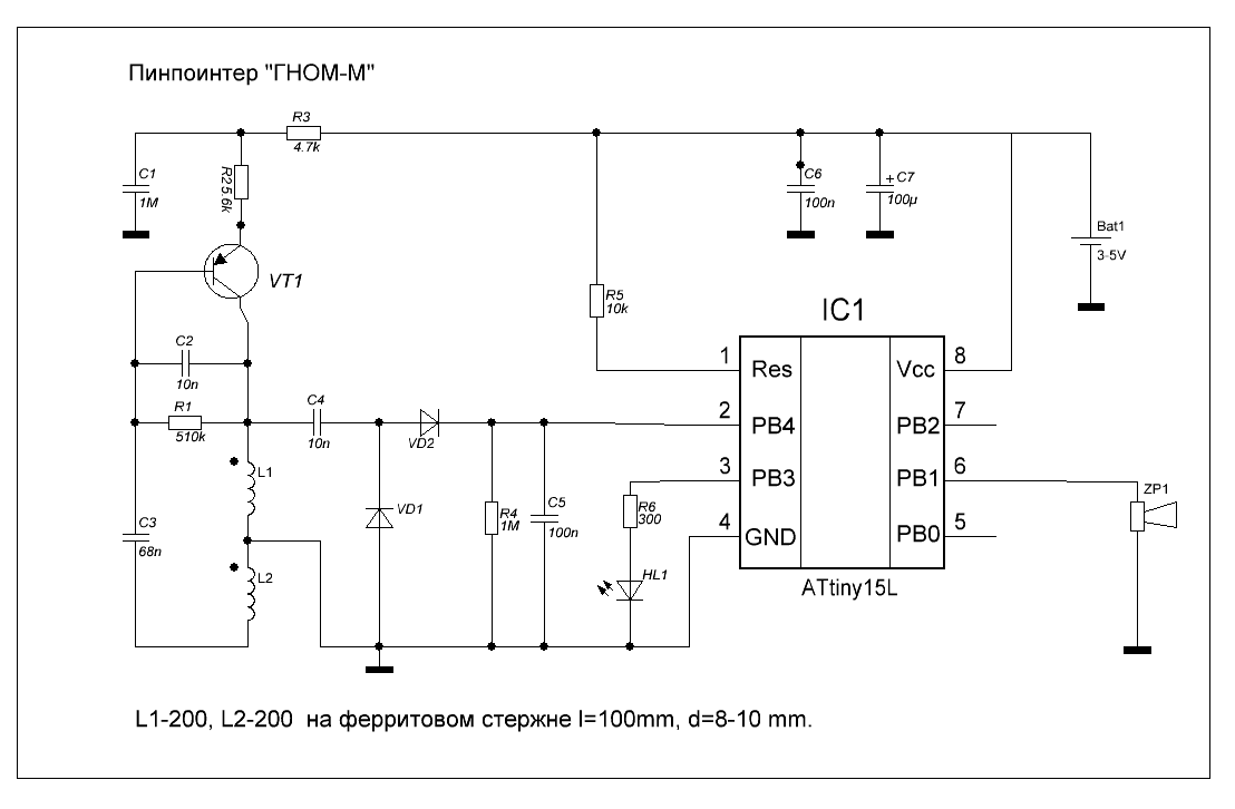

Этот пинпоинтер скорее всего собран на базе пинпоинтера Гном, сам пользуюсь уже год, и на данный момент считаю его одним из самых удачных вариантов из самоделок, хотя и не без недостатков.

Гном в отличие от Малыша использует Q-метод как в большинстве фирменных ПИНов.
Применена автоподстройка нуля, минимум деталей. При правильной сборке и выставлении фьюзов работает сразу. Необходимо только выставить оптимальную чувствительность и можно закрывать в корпус. При стабилизации питания показывает очень хорошие результаты. Конструкция "выходного дня" smile.gif
