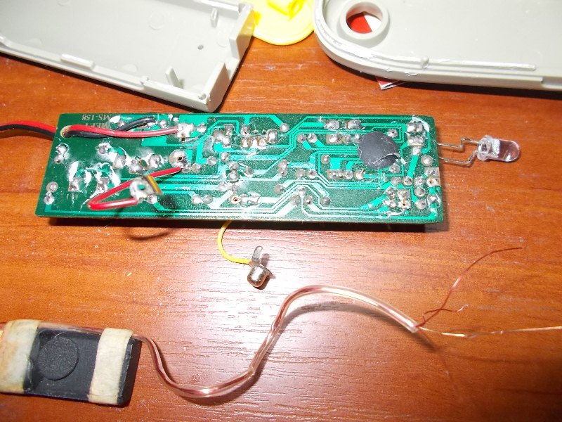

На сердечнике две обмотки, как их лучше соединить последовательно или параллельно? На каком расстоянии должен быть сердечник с обмотками от основной платы? Прошу отнестись к вопросам с пониманием, зима, скучно. smile.gif

У меня плата другая, купил 158MV на AAA и виброй. Видимо разница в скобках МЕЕТ 158М(V). А зачем что то менять в подключении? Как была подключена так и подключайте. Хотя я решил мотать новую катушку на новом стержне во всю длину. Сейчас все в процессе.

Я что-то не припомню, чтобы кто-то из нас датчик от платы отдирал и перепаивал. Как был на проводе - так и остался. И расстояние такое же я оставлял, как он в родном корпусе сидел.
Паяйте как было, если запомнили)))

Если не помните что куда припаивать, напишите в личку постараюсь объяснить, но только завтра.

QUOTE(Jokerr @ Jan 19 2015, 22:33)
Тож непонимаю нафига было отпаивать его, переподключить обмотки по другому думаю не получится - не будет работать в лучшем случае. Я вообще при разборе своего датчик не отпаивал а тупо кусачками перекусил корпус в месте где провод идет через него и высунул провод через трещену ибо чтобы выпаять тонюсенькие проводочки с платы и не порвать их которые еще под слоем термоклея это адово и излишне.

QUOTE(Копок.я @ Jan 19 2015, 20:30)
Раз уж оборвал - можно и катушку намотать попробовать. Люди отписывали вроде по этому поводу.

QUOTE(Мотоциклист @ Jan 20 2015, 00:27)
Я на ноутах дорожки под  BGA чипами не раз восстанавливал после криворуких ремонтников  проводочком (одной жилкой ) из МГТФа pioneer.gif
Немного не верно выразился, я писал к тому что нафига его вообще выпаивать, откусить корпус да и все дела, так проще. Хотя если плата не была залита клеем в месте пайки проводков то чеж и не отпаять, про тонюсенькие проводки я погоречился (сам шлейф в мобильнике создавал из намоточного провода толщиной с волос smile.gif )

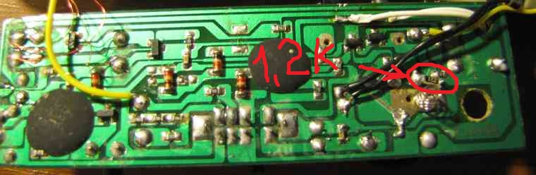

Я тоже использовал МГТФ, потом появился ПЭВТЛ, типа как в катушках Минелаба в экране кабеля - в терморазрушеющемся изоляционном лаке и зачищать ничего не надо.
А Буквы MV (без скобок) имеют значение.
Кстати о 158-м: Крутилка там была на 2,2 килоома,я поставил на 1 Ком и последовательно постоянный резистор 1,2 килоома, крутилка стала менее чувствительной к углу поворота.

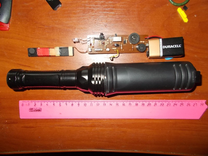

Благодарю за отзывы. При разборке два из четырех проводков стержня оторвались от платы, так что паять в любом случае пришлось бы. Сделал из 2-х фонариков заготовку корпуса.
