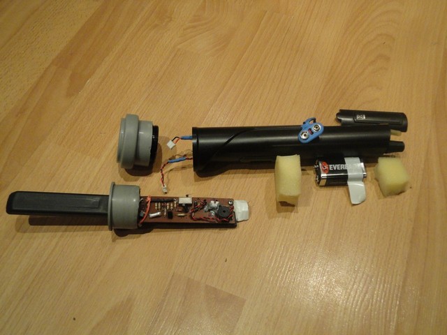

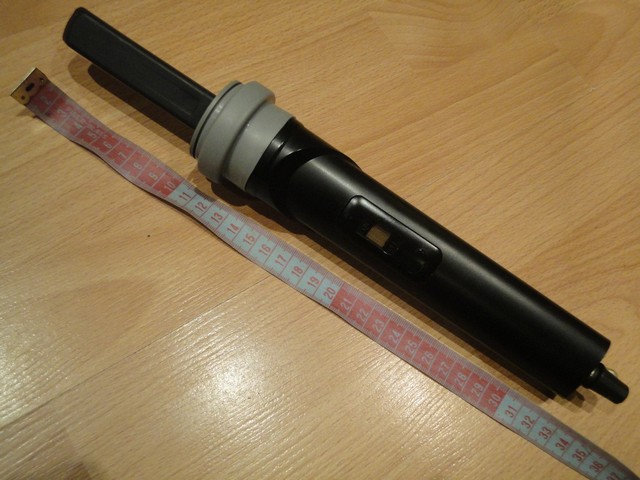

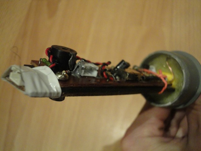

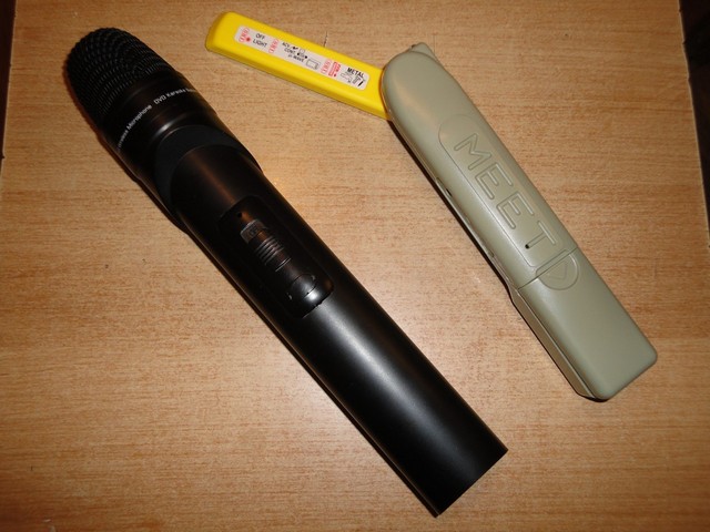

Вот моя версия корпуса для MEET 158. Изначально хотел делать как и Jokerr в корпусе фонарика, но облазив все магазины в округе я ненашел подходящего фонарика а те что более или менее подходили стоили неадекватно дорого так что мой выбор пал на случайно попавшый под руку безпроводной микрофон. Микрофон было не жалко тк муз. центра к которому он шел комплектом уже давно небыло.
У микрофона выкрутил голову и вытряхнул потроха, покрутив в руках корпус решился на такую конструкцию (хотел чтобы пин был разборным на случай просушки и тп) - в качестве держателя платы и щупа испольовать сантехническую заглушку. В заглушке пропилил отверстие под щуп и вставив его изнутри залил заглушку эпоксидным клеем с наполнителем из ваты, также в заглушку была вклеяна полоса текстолита для крепления платы управления (на плате есть отверстие сверху, через него то я и прикрутил плату к вклеянной пластине.) С платы выпаял микрик фонарика, все провода, переменный резистор и светодиод на место проводов питания и переменника впаял коннекторы-мамы. Получилась такая конструкция щупа в сборе с платой в заглушке (её немного торцанул по высоте).

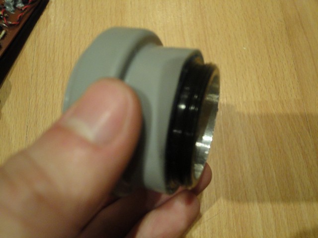

Теперь о том как я срастил заглушку и корпус микрофона. По родному голова микрофона и сам пластиковый корпус соединялись через переходник с двумя резьбами по обе стороны, данный переходник то я и использовал для стыковки обрезаной сантехнической муфты (под размер заглушки) и микрофона. В обрезок сантех. трубы идеально вкрутился металлический переходник (в пластике попросту нарезалась резьба, на всякий случай закрутил с герметиком). Получилась такая переходная втулка в которую с одной стороны плотно (там резиновое уплотнение) вставляется заглушка с щупом и платой а с другой наворачивается корпус:

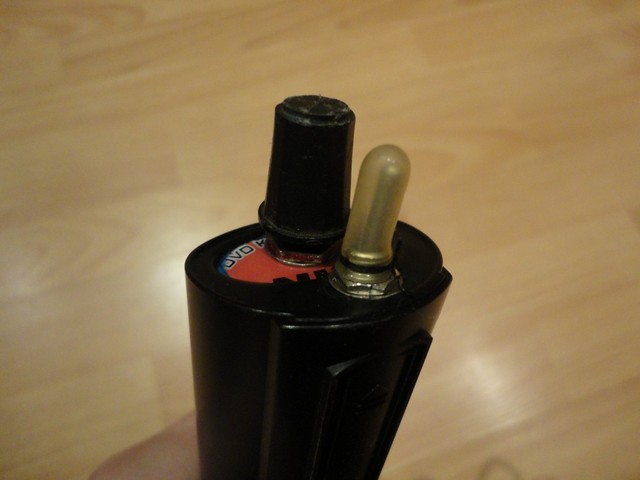

Ну а далее все просто, переменный резистор использовал от старого радио (около 3КоМ), выключатель купил в радиомагазине первый понравившейся, на рычажок натянул обрезанную резиновую часть медицинской пипетки для герметизации от песка и грязи, провода пущены внутри корпуса и имеют ответные клеммы для подлючения к плате, батарейка устанавливается через штатное окошко в микрофоне и фиксируется от болтания в корпусе шайбами из поролона. Вот он весь подетально в разборе и в сборе:
Длина прибора вышла несколько длинновата но так то в принципе ладно главное чтобы в работе он нравился а пока в домашних условиях его чуйка в полне устраивает. Всем спасибо.
Сообщение отредактировано dead: Dec 30 2014, 21:08

На мой взгляд - еще один достойный вариант. Хорошо получилось.
Важный момент - что он у вас разборный. Я по этому поводу не заморочился, залепил все наглухо и теперь немного жалею.
Длина у меня примерно 27-30 см, в принципе роли не играет - висит на поясе сзади в чехле и нисколько не мешает.

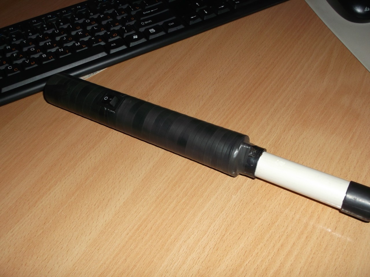

Сам на днях заказывал в чип дипе , переделал в дргой корпус и убрал лишнее, обмотал катушку, переделал переключатель, отрегулировал и убрал настройку чуйки, очень доволен smile.gif зачем тратить по 2, 3 тыс рублей если вложений максимум рублей 600. Попозже скину фото.

Вот что получилось. 32-я труба под плату и крону, а под катушку брал вантус за 60р и с него снял ручку (труба) сам ванту тоже пригодился, ведь ручка с резьбой в резинку вантуса и я его подрезал под диаметр 32-й трубы, вставил в трубку обмотанную уже катушку, залил термоклеем, а дальше уже убрал регулятор чуйки потому что он мешал посадки в трубу, перепаял выключатель(брал и старого компьютерного бп), паз для кнопки выпилил дремелем, выпаял пьезик и удлиннил его на проводах, вывел ближе к батарейному отсеку, так его хорошо слышно. Забыл сказать переходную трубу заливал эпоксидкой. Кстати корпус получился вполне загерметизирован , носик катушки залит эпоксидкой, а задняя крышка с уплотнительным кольцом, минус только что кнопка простая, но мы это исправим smile.gif Может кому помог smile.gif

wladimir
post Jan 7 2015, 01:45
Создана #479
Сообщений: 833
Зарегистрирован: 20-November 12
Из: старая купавна
Пользователь №: 49,574
Металлоискатель: Golden Mask 4 pro.
Репутация: 28 кг
QUOTE(alex monet @ Jan 7 2015, 00:42)
отлично! делай на продажу!
