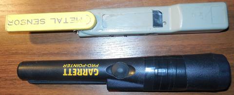

QUOTE(Зиганьшин 0000 @ Dec 2 2013, 20:20) Хрен с ней с ценой!Не надо велосипед изобретать.Куплю Гаррет и все! И купил! Поступил по определению, но на всякий случай, провел тест. Вот что получилось: http://youtu.be/b2xBeq1EafQ С учетом разницы в цене в 14 раз, очень неплохо. Обнаружил интересный эффект: Гаррет практически не видит монету с ребра! Чуть под углом – видит, поэтому его, видимо, надо при поиске раскачивать в стороны. У MEET MS-158MV такого тотального эффекта нет. Существенным недостатком MEET MS-158MV (Здесь обсуждался этот девайс. http://www.reviewdetector.ru/index.php?sho...=255655&st=360) является необходимость регулярно подстраивать чувствительность, если хочешь чтобы она была максимальной, либо надо снижать ее примерно на 20-30%. Конечно, притча о «Жигулях» и «Мерседесе» остается в силе, по удобству пользования их не сравнить – за то и платим. Однако, как сверхбюджетный и, возможно, запасной вариант, вполне сойдет. Интересно сравнить MEET MS-158MV с Вайтсом и Фишером. Сообщение отредактировано emkgroup: Jan 29 2014, 19:51 Вложенные эскизы изображений -------------------- Оплата: карта СБ № 4276........7822

QUOTE(emkgroup @ Jan 29 2014, 20:42) И купил! Поступил по определению, но на всякий случай, провел тест. Вот что получилось: http://youtu.be/b2xBeq1EafQ С учетом разницы в цене в 14 раз, очень неплохо. Обнаружил интересный эффект: Гаррет практически не видит монету с ребра! Чуть под углом – видит, поэтому его, видимо, надо при поиске раскачивать в стороны. У MEET MS-158MV такого тотального эффекта нет. Интересно сравнить MEET MS-158MV с Вайтсом и Фишером. Хороший тест !!! Неплохо было бы еще показать чувствительность к боковой поверхности. По идее у Гарета она должна быть больше. По поводу сравнения с Фишером - думаю будут почти одинаковые показатели, т.к. используется одинаковые схемные решения. Сообщение отредактировано GSL: Jan 29 2014, 20:41 |

QUOTE(emkgroup @ Jan 29 2014, 19:42) Обнаружил интересный эффект: Гаррет практически не видит монету с ребра! Чуть под углом – видит, поэтому его, видимо, надо при поиске раскачивать в стороны. У MEET MS-158MV такого тотального эффекта нет. Померил у MEET MS-158MV рабочую частоту. Получил 50 Кгц. Видимо этим объясняется хорошая чувствительность к мелким целям. Сделать бы ему еще авто настройку чувствительности как у Гарика - цены бы ему не было. Сообщение отредактировано emkgroup: Feb 9 2014, 00:02 -------------------- Оплата: карта СБ № 4276........7822

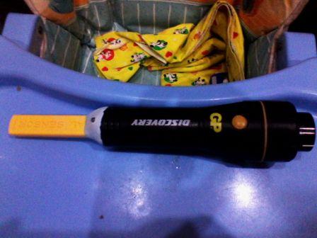

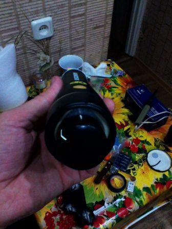

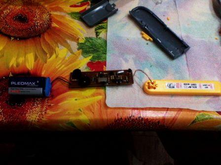

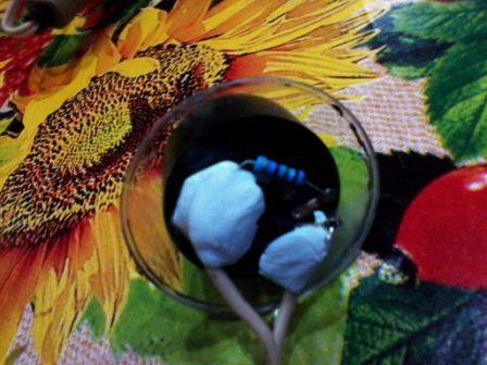

Хочу поделиться своей версией доработки Meet 158C
Купил месяц назад на пробу, попался мне именно 158С, без вибры. Положил на полку и начал в свободное время думать - как его от пыли и влаги защитить. Понятно, что нужен корпус герметичный, но какой? Сначала в голову лезли только бутылки из под шампуня. Но потом я наткнулся на старый фонарик GP, который уже лет 5 валялся то тут, то там... Суть переделки - изъять потроха из 158-го и засунуть в корпус от фонаря, который имеет влагозащищенную кнопку питания и прочие прокладки в нужных местах. Делалось все в порыве, фоткать все досконально не стал. Лишние провода убрал, переключатель пожизненно в положение 2, на провод питания выключатель самого фонаря. Потроха из фонаря долой. Резистор переменный 1 кОм, постоянный 1,5 кОм - вынесен на бывшее стекло фонаря. Старый отпаян. Светодиод сначала убрал, потом для подстраховки подпаял через удлиннительные проводки. Оказалось - не зря. Холодная сварка в помощь - результат на фото. В итоге - корпус наглухо закрыт - звук не слышен нифига((((( Вот тут то и пригодился светодиод. Не знаю только надолго ли его хватит - в поле проверим. Пин мне нужен крайне редко, жаба душит Гарик брать. Посмотрим какую цену Марс озвучит - там подумаем. Кстати, MV с виброй в моем случае был бы к месту, ну да ладно... Фото прилагаю. Вложенные эскизы изображений |

QUOTE(Jokerr @ Feb 9 2014, 15:20) Хочу поделиться своей версией доработки Meet 158C Купил месяц назад на пробу, попался мне именно 158С, без вибры. Но потом я наткнулся на старый фонарик GP, который уже лет 5 валялся то тут, то там... Суть переделки - изъять потроха из 158-го и засунуть в корпус от фонаря, который имеет влагозащищенную кнопку питания и прочие прокладки в нужных местах. ... Насчет корпуса от старого фонарика - мысль здоровая! Туда можно будет и еще что нибудь засунуть, скажем плату с автонастройкой чувствительности и убрать крутилку как класс, заменив её кнопкой. -------------------- Оплата: карта СБ № 4276........7822
