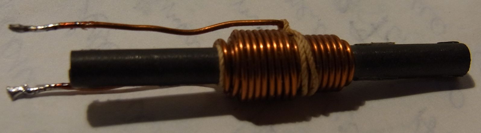

QUOTE(staray @ Mar 7 2013, 14:17)
РЛС - это регулятор линейности строк. подходит от любого лампового или полупроводникового. Обмотку оставлять как есть.
Нашёл на работе телек,выковырнул РЛС,припаял к пину....,х..ра,пищит как резаный не реагируя на подстройку.
Может чего то не договорили?

QUOTE(НикНик @ Mar 13 2013, 13:33)
либо плохо припаяли, либо обрыв где(тестером звякните), либо фазировку поменяйте

QUOTE(fiskars @ Mar 13 2013, 14:25)
Припаял хорошо,фазировку менял.
По поводу обрыва,включал пин с отпаяным датчиком(это тот же обрыв),молчит.

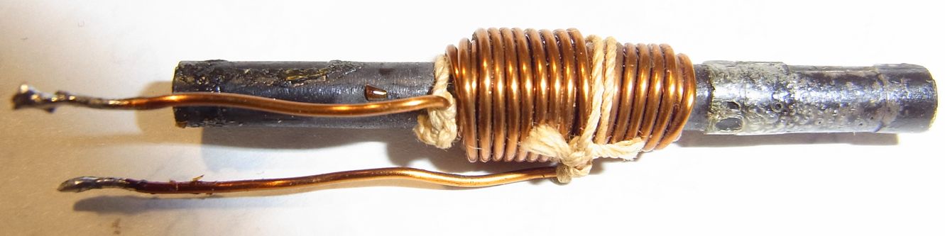

НикНик
post Mar 13 2013, 20:23
Создана #305
Сообщений: 1,301
Зарегистрирован: 25-December 08
Из: Тульская губ.
Пользователь №: 7,139
Репутация: 40 кг
РЛС ?
Толщина ферита 4 мм,длина 41 мм.
Сообщение отредактировано НикНик: Mar 13 2013, 20:23

QUOTE(НикНик @ Mar 13 2013, 21:23)
РЛС ?
Перед тем как мотаеть провод на ферит нужно намотать на ферит изолятор -я обычно мотаю сктч, можно тонкую бумагу 2 слоя, и т.п.
Если не изолировать может быть к.з. , а если провод в катушке коротит, то катушку можно выкидывать. Мотайте без"фанатизма" любое межвитковое замыкание провода испортит вашу катушку!
Еще мысли для такого стержня мало витков для вышего ПИНа. У катушки с толстым феритовым стержнем индуктивность будет больше чем у катушки с таким же кол. витков но с тонким стержнем.
И еще насколько помню у лаповых телеков в строчнике был стержень толщиной 8 мм.
НикНик
post Mar 14 2013, 10:08
Создана #308
Сообщений: 1,301
Из: Тульская губ.
Репутация: 40 кг
Как уже сообщал выше я"серый"в таких делах.
Клюнул на сообщение staray-го мол тупо выковырнул, припаял и вот оно счастье.
Ну выковырял,припаял а счастья нет sad.gif .
Я же написАл что не мотал сам а вытащил из телека.
Телек между прочим был рабочий,это по поводу кор.зам. в катушке.
Вытащил из полупроводникового телека,маленького,чёрнобелого по моему "чайка".
Буду искать ламповый,пробовать,сам врятли смогу расчитать сколько нужно витков для этой индуктивности. smile.gif

QUOTE(НикНик @ Mar 14 2013, 11:08)
Посчитайте сколько примерно витков на рабочем ПИНе и примено столько намотайте.

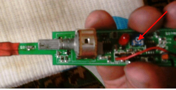

QUOTE(НикНик @ Mar 14 2013, 10:08)
Должен работать. Проверьте место пайки. Это короткое, при обрыве он тоже молчит. Если отпаиваете, а он пищит, то дело не в ферите. Я пробовал разные, такого не было. Попробуйте фото припаянного вставить с двух сторон. Еще нужно проверить обмотку на феррите на предмет замыкания. Да и еще там есть подстроечник, поставьте регулятор чуйки в среднее положение и покрутите подстроечник пока не замолчит. Далее отрегулируете под себя (совсем забыл, прошу прощения).
Сообщение отредактировано staray: Mar 15 2013, 07:48
НикНик
post Mar 15 2013, 07:56
Создана #314
Сообщений: 1,301
Из: Тульская губ.
Репутация: 40 кг
QUOTE(staray @ Mar 15 2013, 08:35)
Поздно,я его отпаял и размотал.
Пробовал что то своё намотать не получилось.
Включал с отпаяным датчиком,молчит,припаивал родной,работает.
Про подстроичник была мысль да побоялся,теперь думаю что зря,надо было попробовать.
А у Вас что там на фотке,на конце,самоделка?
Сообщение отредактировано НикНик: Mar 15 2013, 07:58

QUOTE(НикНик @ Mar 15 2013, 07:56)
Это фото с инета, там человек сам мотал датчик.
